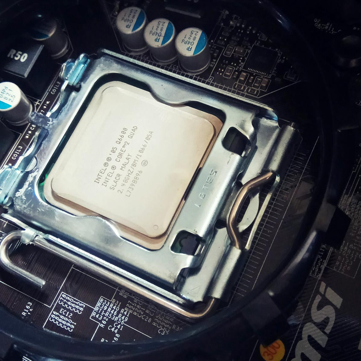

ראיתי את הסרטון עם נייר הדבק. איך זה בעצם מוסבר טכנית ה - OC שהוא מבצע? מה גורם למעבד לעבוד יותר מהר בפעולה הפשוטה הזו, שגם לי נראית אטרקטיבית כהדיוט בתחום?
לפי מה שאני מבין, הפין שנחסם הוא הפין ש"משדר" לביוס את תדר ה FSB בו המעבד עובד. נראה כי כאשר הפין הזה חסום הביוס מניח שתדר ה FSB שבו יש לעשות שימוש הוא המקסימלי. אני לא היית בונה על זה יותר מדיי ולא הייתי משתמש בשיטה הזו מכמה סיבות:
א. לא בכל לוחות האם תדר ה FSB המקסימלי הוא 333MHz. יש לוחות אם שבהם התדר המקסימלי הוא 266MHz ויש כאלו שבהם התדר המקסימלי הוא 400MHz. מה יקרה כאשר יעשה שימוש בשיטה הזו בלוחות כאלו? אני לא יודע.
ב..המהרה לרכיב כלשהו, ובפרט למעבד, רצוי לעשות במתינות. השיטה הזו מוסיפה למעבד תדר ששווה להפרש בין התדר ה FSB המקסימלי הנתמך ע"י הלוח ותדר ה FSB האמיתי של המעבד כפול מכפלת המעבד. במקרה של מעבד Q6600, שעובד עם מכפלה של 9 ותדר FSB של 266MHz, ולוח אם שתדר ה FSB המקסימלי שלו הוא 333MHz השיטה הזו תוסיף למעבד 600MHz "במכה אחת" (603 = 9*(333-266)).
ג. ברוב לוחות האם לתושבת 775 בד"כ אין בעיה להגדיר את תדר ה FSB בביוס, כך ששיטה זו כלל אינה נחוצה.

בכל אופן, ראיתי את הסרטון עם נייר הדבק. איך זה בעצם מוסבר טכנית ה - OC שהוא מבצע? מה גורם למעבד לעבוד יותר מהר בפעולה הפשוטה הזו, שגם לי נראית אטרקטיבית כהדיוט בתחום?
יש פינים שמקשרים את המעבד ללוח אם. חלקם מתייחס לנתון האומר ללוח אם, באיזה תדר FSB = front side bus לעבוד,
האם ב- 1066mhz או 1333mhz.
ברגע שמכסים את אחד הפינים (לא שניים ראה בסרטון השני שמתקן זאת - רק פין אחד) הלוח אם סובר שמדובר במעבד מבוסס FSB
במהירות 1333mhz ולכן מתניע את המערכת על FSB עם תדר בסיס במכפלות 333mhz במקום 266mhz.
כך קופץ לו התדר בו עובד המעבד מ- 2400mhz ל- 3000mhz, שכן המעבד Q6600 הוא מעבד מכפלה 9.
9 כפול 266mhz בסיס הם 2400mhz, אך 9 כפול 333mhz בסיס הם כבר 3000mhz.
סופר פשוט ומאד אלגנטי. עובד על כל מעבדי FSB 1066mhz בכללם נמצאים סדרת Q6000 וסדרת E7000 .
ראה הערתו של smalul קודם, במידה ולוח האם מאשר קינפוג ידני של התדר עבודה בביוס, אז להשתמש בכך ולא בשיטת המסקין טייפ.
שכן היא שיטה מדויקת יותר וברת שליטה פרטנית על הפרמטרים.
שיטת המסקין טייפ נועדה עבור מחשבים שאין להם שליטה ידנית על התדרים בביוס, בעיקרם מחשבי מותג כדוגמתם של dell ו- HP ושות'....

טוב קיבלתי אותו היום.
אני עוד כמה ימים יעשה סרטון על אך עושים לו OC יציב.
