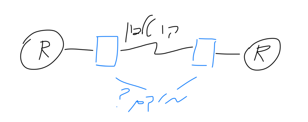

כנראה לא הסברתי את עצמי בצורה ברורה.
ברצוני לנהל את הנתב המרוחק באמצעות קו טלפון ולא קו אינטרנט בין האתרים.
כמו שמופיע בשרטוט נתב צד א׳ - תשתית טלפון - נתב צד ב׳, הוספתי מודמים כי חשבתי שאולי זה הפתרון.
נתב - מודם א׳ (יבצע ״חיוג״ למודם ב׳) - קו טלפון - מודם ב׳ - נתב.
אפשרי?
בעקרון אפשרי (כפי שאמרו לך זה פתרון משנות התשעים) אבל בפתרון הזה אינך מקבל כתובת IP ברשת של האתר המרוחק,
ולכן ניהול הנתב יצטרך להתבצע בעקיפין,  באמצעות השתלטות על PC באתר המרוחק ודרכו גלישה ברשת הפנימית שם וניהול הנתב.
חבל שאתה פוסל גישה לנתב באמצעות האינטרנט, שדורשת רק התקנת תוכנות בשני הצדדים, עם\בלי VPN.
