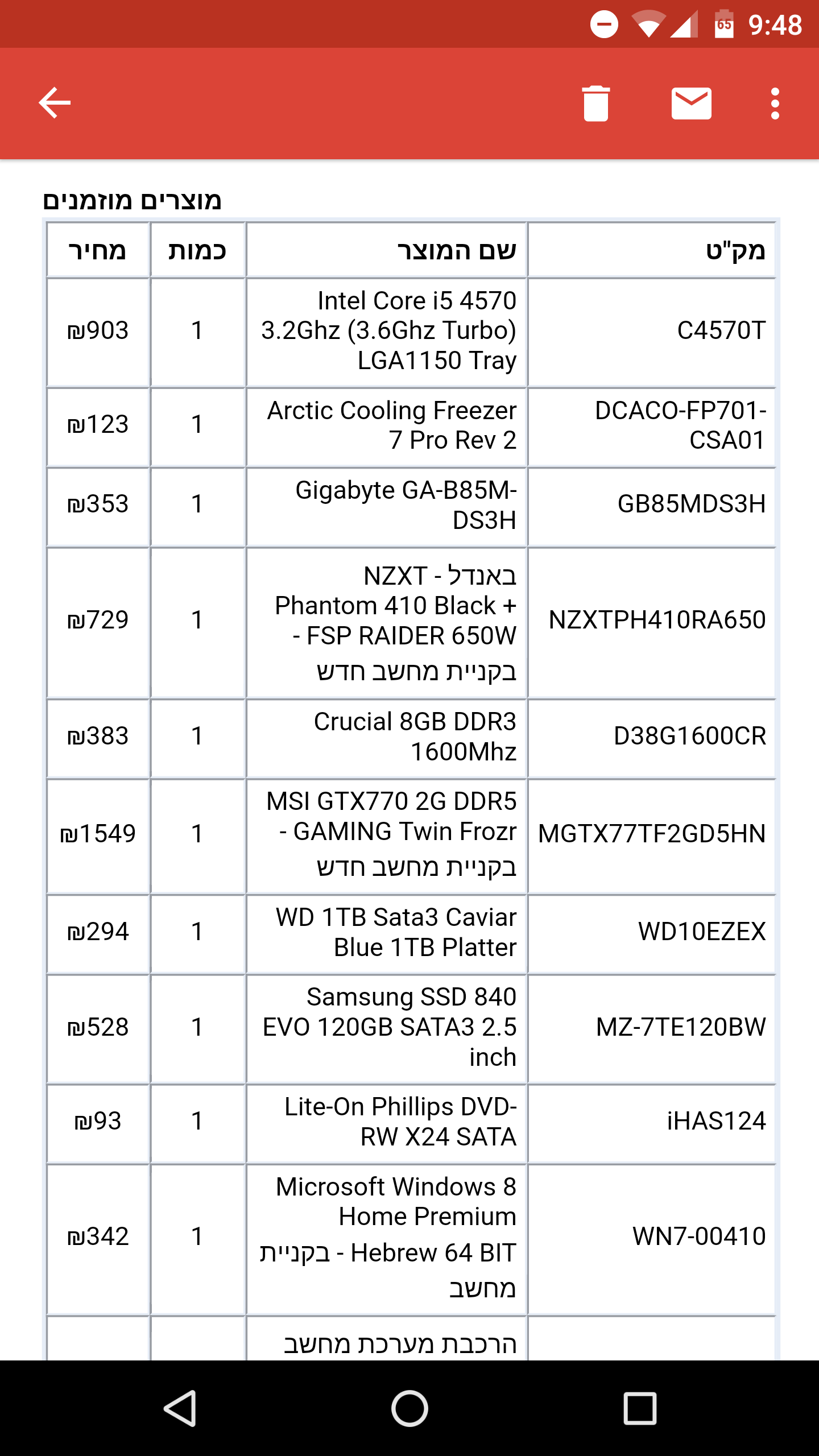

שלום, ברשותי מחשב נייח שנרכש לפני 3 וחצי שנים. אני מעוניין לשדרג אותו/להחליף רכיבים שעלולים להתקלקל עקב בלאי.
אציין שאני משתמש במחשב לצורכי עריכת תמונות בפוטושופ ושימושים כלליים.
מצ"ב המפרט של המחשב. אשמח לעצות, תודה!

מה רע במה שיש ?
זה לא רכב שיש בלאי לחלקים !
או שזה עובד או שלא.
בהנחה שאתה מבצע גיבוי לחומר, אין מה לשדרג.
אולי להגדיל זיכרון, אם כבר, אבל לא מעבר לזה.
רוצה לשים דגש על נושא הגיבוי.
אם אתה מפחד שפתאום ביום בהיר אחד "ימות לך המחשב" וכל החומר שלך ילך לאיבוד - מה שאתה צריך זה לא להחליף את המחשב אלא ליצור גיבוי של החומר - עוד עותק אחד (לפחות) נוסף בכונן קשיח נפרד פיזית.
באופן אירוני מה שאחראי לשמור על החומר שלך הוא גם הרכיב הכי בעייתי עם הכי הרבה סיכוי לכשל במחשב - הכונן הקשיח.
המחירים שלהם כלכך זולים ועלויות שחזור במקרה של אסון הן כלכך גבוהות שזה פשוט פשע לא ליצור גיבוי כפול לכל החומר שלך.
בד"כ אנשים לומדים את זה בדרך הקשה :)
אחלה, תודה. בכל מקרה, האם יש משהו שניתן לעשות ע"מ לתחזק את המחשב וחלקיו? טיפול/ניקוי?
כן, לנקות אבק זה תמיד טוב ויעזור להבטיח עבודה שקטה של המחשב בלי שיתחמם.
המשקיעים גם יחליפו פעם בכמה שנים משחה טרמית בין המעבד לגוף הקירור, אבל בינינו זה לא באמת נחוץ.
