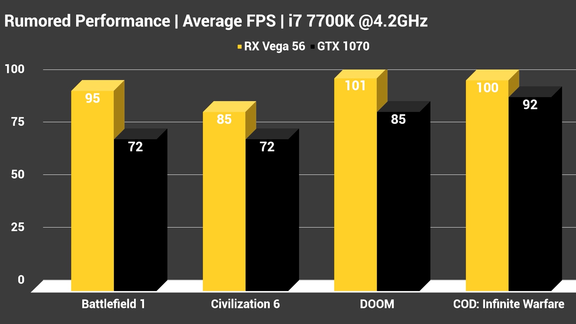

הדלפות עדכניות מהיום לדבר ביצועי Vega
איך אומרים... בנימה עצובה... מעניין לכורים ת'ת*ת.
AMD Vega 56 - Live "Unboxing"... Well, "UN-BAGGING" Anyway
קצת ביצועים במשחקים בהשוואה ל- GTX1070:
