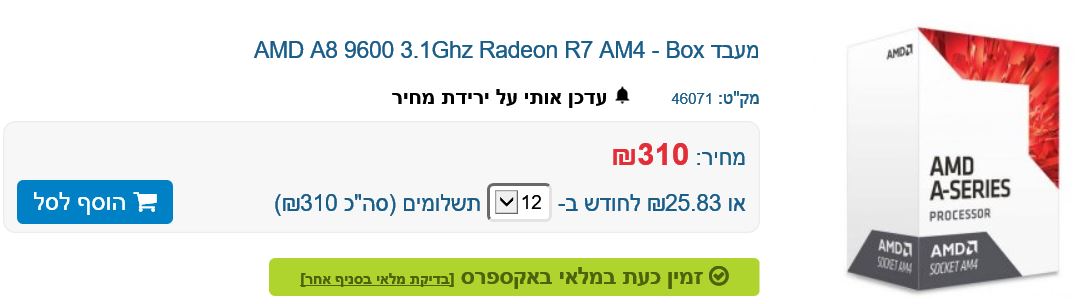

זו מתקבלת כאמור, בעקומת יעילות ונצילות רלוונטית, רק במעבד הזול יותר A8-9600 .
שמחירו אגב ירד כבר לרק 310 שח בלבד (KSP) - *תמונה מטה
והרי שאם לא צריכים את היכולת הגראפית, אזי מוטב לרכוש באותו מחיר דווקא את G4560 שעולה 370 שח בארץ, קרי אותו מחיר,
אך בעל יכולת עיבוד גנרית קצת עדיפה בחלק מהיישומים, אלו שמצריכים יכולת IPC של ליבה בודדת.

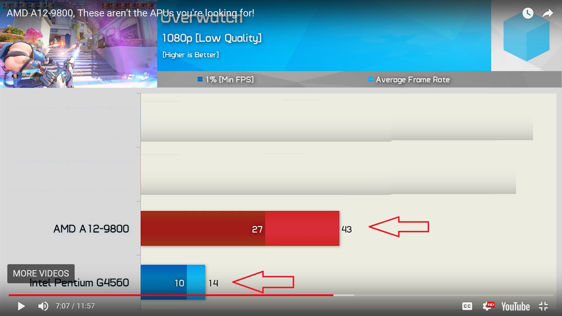

והנה מתוך הסרטון הקודם של סטיב, זה שאתה ועידן נדבקים אליו, אך כלל לא מבינים מה הוא עשה שם:
הוא ענה לבקשת הקהל לבקשה די מיותרת - "מה קורה כשמשדכים למעבד APU מאיץ גרפי דיסקרטי",
משהו שהבנו כולנו בשרשור שלנו כבר אינספור פעמים - שאינו הדיון בכלל - וגם סטיב חוזר על זה בדבריו ואומר, שאם כבר אז שילכו על Athlon 950.
אלא שסטיב עשה עוד משהו, סטיב חכם:
הוא אישש לצופה שוב פעם, שכאשר לא עובדים עם מעבד גרפי דיסקרטי, אלא עם המאיץ הגרפי המובנה במעבד עצמו גרידא,
שזה הדיון במעבד שעולה 60$, אז נוצר מצב שה- APU של AMD קורע לגזרים את מה שיש מובנה במעבד של אינטל
 עם פי 4 יותר ביצועים (וזה הדיון) ראה המחשה ברורה של סטיב:
