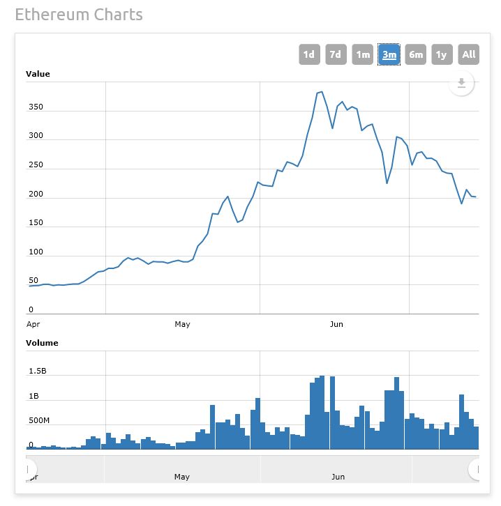

אולי סוף סוף יפסיקו לקנות כרטיסים לכריית מטבעות ?
וישחררו לנו את שוק המאיצים הגראפיים מן הטירוף שאחז בו ?
רקע:
בחודשיים האחרונים בערך, מאזור מאי 2017 חלה לה תפנית שכולנו היינו ערים לה - התרוקנות המדפים מכרטיס מסך של AMD
מסדרות 470/80 ו- 570/80 , מהלך שגרם למחירם להאמיר עד כדי פי 1.5 ואפילו פי 2 בחנויות - אם בכלל היו במלאי להשגה (בדר"כ לא).
ההשפעה היתה דרמתית גם על שוק כרטיסי המסך המשומשים, כאשר ניתן היה לראות כרטיסי AMD מארכיטקטורת GCN
כדוגמתם של 7950/70 או בגלגולם 280X, וכרטיסי R9-290/390 מאמירים במחירם בלוחות היד השניה כפליים סדר גודל
ממחירם רק כמה חודשים קודם לכן, בבחינת בקוש אדיר לכל מה שמסוגל לכרות מטבעות ויהי מה - גם אם הוא כרטיס סבתה זקנה על גלגלים...
התופעה אפילו הצליחה לחדור לכרטיס מסך של נוידיאה במידת מה, מאז שנמצא כי גם כרטיס ה- GTX1070 עושה עבודה לא רעה בנושא.
אלא ש:
המטבע etherium האמיר במחירו ונסק כמו טיל מאז מאי ועד סביבות 12 ליוני, מועד בו מחירו גירד את רף 400$,
ומאז המטבע נמצא בצלילה מהירה לא פחות וכבר ירד לאזור 200$ בלבד. **מטה תראו את הגרף.
יתכן שהמחשבה שלנו שייקח רבעון או שניים עד אשר הטירוף הזה יגמר, אינה נדרשת והטירוף יגמר כבר בחודש הקרוב (אינשאללה...)
או אז משקיעים רבים אשר רכשו את מיליוני הכרטיסים בעולם ורוקנו את המדפים, יאלצו בלית ביררה ללקק פצעיהם ולהבין שרכשו
סתם כרטיסי מסך במחיר מופקע, ועתה נתקעו איתם ללא שימוש.
אלא שאז הכרטיסים האלו יגיע ללוחות היד השניה, ואז אנחנו חברים יקרים:
נעשה אורגיה אחת ענקית - ונקטוף מכל הבא ליד במחירי שפל שלא היו כמותם הרבה מאד זמן.

זה הכל עניין של גלים.
הרי המטבע כנראה עוד יעלה בעתיד. (במידה ולא כל הבועה הזו תתנפץ כמו שאתה חושב ואז ערך המטבעות יהיה אפסי)
לכן מי שמאמין בזה עדיין ישקיע בכרייה, שמא זה כן ייתן תשואה יותר בעתיד (פשוט לא למכור את המטבעות בינתיים).
וכמו שאתה רואה מדובר בגלים, כמו שהיה לפני כמה שנים.
מתישהו כל הכרטיסים האלה באמת יוצעו במחירים טובים ביד שניה ולאחר מכן, חוזר חלילה.

אכן,
אני רק תקווה בשביל קהילת הגיימרים וחובבי המחשוב (אנכי בינהם), אלו שכרייה אינה מעניינם, שההגעה של הכרטיסים
ללוחות תגיע מוקדם יותר מאשר מאוחר, ותשתחרר במכה אחת (מה שנקרה היצף) ולא לאט ובמסורה.
משום שאני ושכמותי חובבי התחום - רוצים חומרה טובה בזול. מבחינה מוסרית, מותר לנו לבקש כך.
