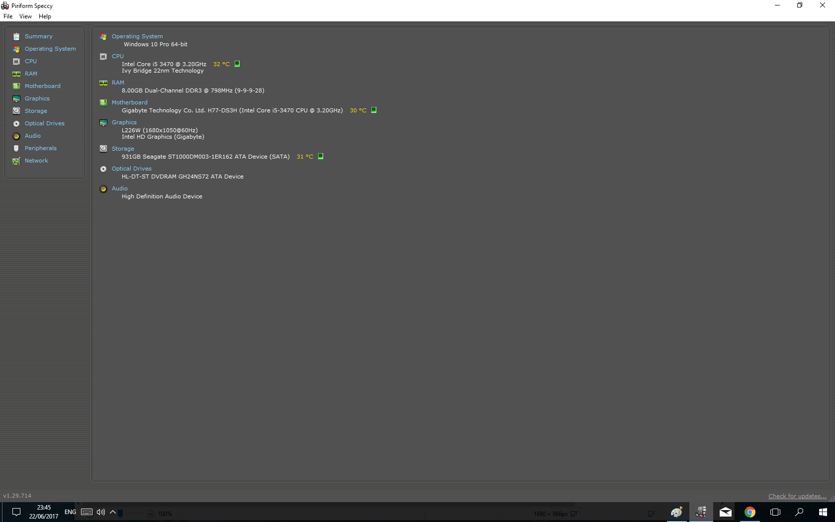

אהלן זה המפרט שלי כרגע:594c2c7a2304d_.thumb.png.d3a157bc94070216df6738149c9dc771.png
המחשב כמעט 4 שנים אצלי. אני משחק משחקים כבדים כמו TW3 WD2 BF1 GTA V
אני מעוניין לקנות GTX 1070 אבל רוצה למנוע צאוור בקבוק כי המעבד שלי לא משהו...

המעבד שלך לא כ"כ חלש, תחפש ביוטיוב שילוב של i5 3470 עם gtx 1070, מריץ בכבוד הכל.
ממליץ לך לקנות את הכרטיס ו-ssd אמין של לפחות 250gb (אינטל או סמסונג) ולראת איך הביצועים במשחקים המדוברים.  אם אתה מרוצהמהביצועים, ממליץ גם לקנות באיביי סטיק נוסף של  8gb ddr3,  זהה למה שיש לך או דומה ככל האפשר (עניין של כ-35 דולר).

בתקציב של 3,500 למחשב חדש אתה תקבל הרבה פחות FPS ממה שיש בסרטון.
בתקציב כזה לא הייתי מחליף שום דבר.
בהחלט כדאי להוסיף עוד 8GB זיכרון, המעבד שלך יתמודד יפה עם GTX1070, לא צריכה להיות בעיה. כמובן שאל תשווה אותו למעבד כמו i5 7600.
SSD בהחלט הייתי מוסיף, במשחקים חדשים זה פשוט סיוט לשחק עם דיסק קשיח.
לגבי מסך אתה לא חייב להחליף. אם בכל זאת אתה מעוניין אשמח לעזור.

שוב, לא הייתי משדרג i5 מדור sandy bridge ומעלה למטרות גיימינג בלבד. כן, שילוש חדש יביא לך יותר fps אבל לא משהו שתשים לב אליו. בסרטונית ניתן לראות בבירור שלרוב הקצב נשאר מעל 60 fps, לכן המלצתי לך קודם כל לקנות כרטיס מסך ואז להתקדם משם. תמיד תוכל למכור את המעבד, הלוח והזכרונות בסביבות ה450-600 ש"ח ולקנות שילוש חדש.
