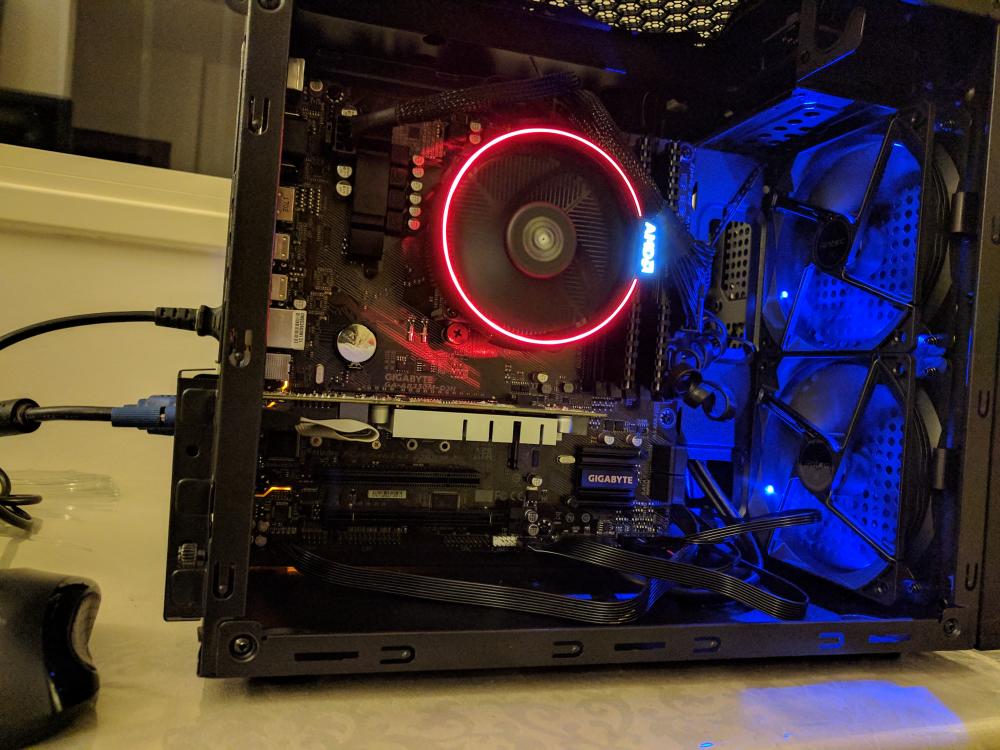

באמצע הלילה..... הספקתי רק לבחון את הביוס.
nec_000 רצית לראות את הלדים.

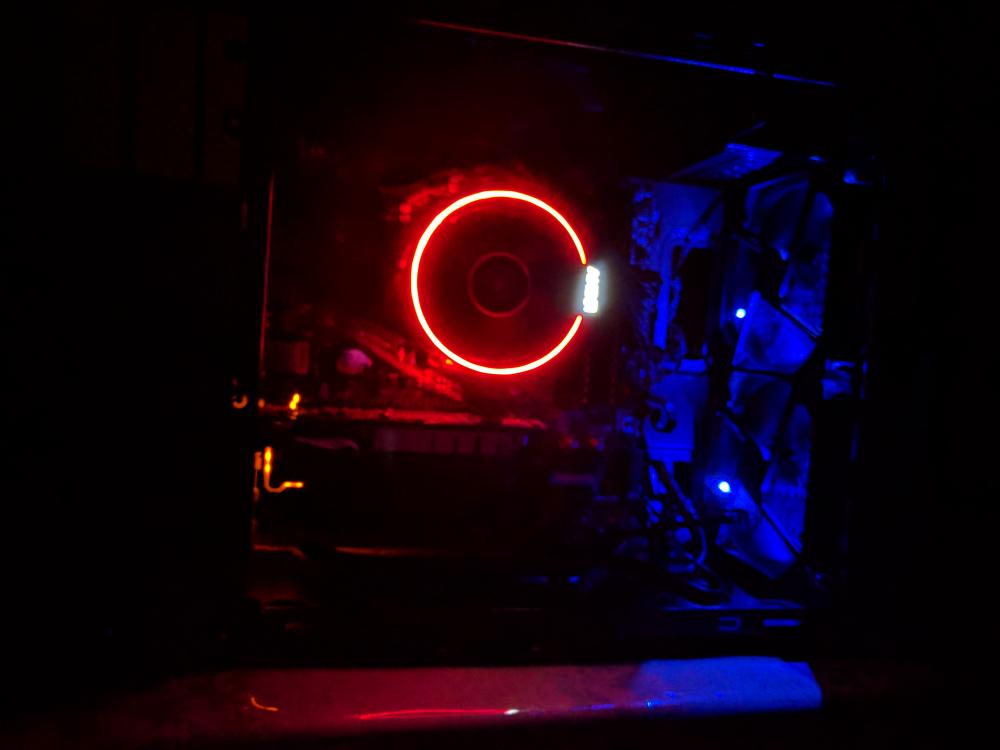

ציטוט של nec_000
אשמח לתמונות אחרי שהגשפט מורכב, בחושך עם הלד המדובר דולק, על מנת להבין את כוונת המשורר.
אז צילמתי בשבילך. עדיין לא שמתי את דופן החלון
אוהו,
 :beerchug:
שמואל - אלו השרשורים שאני אוהב - בדיוק כך - עם קצת פורנוגרפיית מחשבים, זו שכה חסרה אצלנו בפורום (לטעמי),
זהו מרכיב די חשוב בדומיין שלנו שחסר פה.
התוצאה אכן נראית ממש יפה, עם תאורה מיוחדת וחלון פתוח, כדברך - זה בהחלט משנה את כל התמונה ואת האווירה.
כמו מחשב עם מרפסת פרגולה.
אמנם "לא יעבור מסך" אצלנו בחדר טלוויזה (חלל ציבורי בבית) או בחדר שינה של ההורים (אשתי תזרוק עלי נעל),
אך לכל מקום אחר בבית זה נראה דווקא מאד מתאים.  במיוחד אהבתי את השילוב הכפול של הכחול מאוורר מארז - עם האדום מאוורר מעבד.
לילדים שלי בטח הייתי קונה ככה.
