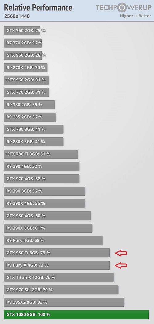

מה דעת הקוראים על כניסה למקורות אחרים בכדי לגוון את מרחב הדגימה ?
הפעם ל- TPU המפורסם של Wizzard אחד מה- נחשבים בתחום ומקובל כסוקר אמין בקרב הקהילה.

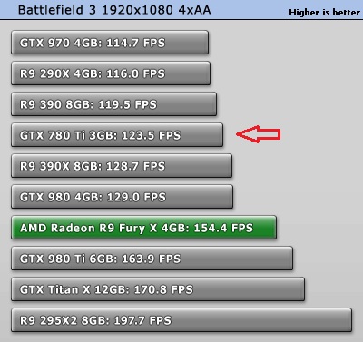

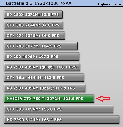

הפעם כניסה זריזה לאתר techpowerup בשיטוט אחר אחד הכותרים הפופולריים והכי משוחקים בקהילת הגיימרים,
הידוע בכינויו Battlefield 3. כותר שנחשב כאחד הקטליזטורים הגדולים ביותר לרכישת מאיצים גראפיים בשפיל העליון על ידי הקהילה.
משכך עיניהם של הגיימרים המתקדמים מפוקסות ישירות לביצועי המאיצים בכותר זה, יותר מאשר בכותרים אחרים.
ולכן כותר זה מסקרן אותי כמקום חשוד למצוא בו ראיות, שכן בו יש הרי אינסנטיב לנוידיאה לדרבן צרכנים לשדרג לכרטיס חדש.
אז מה מצאנו :
רואים כי בשנת 2013 בעת השקת GTX780Ti, הכותר חילק בבנץ הקלאסי 128FPS.
אך בבדיקה חוזרת במבחן שנערך רק שנתיים מאוחר יותר שנת 2015 (בעת השקת FuryX)
נשים לב שזה בוצע כשנה לאחר השקת סדרה 900 של נוידיאה, ואז מה קורה פה :
ביצועיו יורדים ל- 123.5 FPS .
לקחו לי לא יותר מ- 60 שניות למצוא זאת, באמת שלא היה צריך לחפש מתחת בנרות.

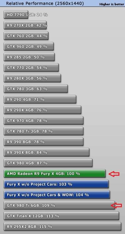

אזי שעכשיו כיממה לאחר הכתבה של ליינוס המלונקקת כמה פוסטים קודם בשרשור זה, ולאחר שגרדתי קצת את הראש, אני משיב לליינוס כדלקמן:
"יש לי תחושה כבדה כי כתבתך משלשום לא היתה מקרית. יש כנראה איזה שהוא רחש בקהילה שמפריע ומציק לנוידיאה תדמיתית, וזו החליטה
לתקוף את הנושא באמצעות עבודת PR - במקרה זה דרכך".
הנה תוצאות 2013 בעת הסקירה אודות GTX780Ti :
והנה תוצאות 2015 בעת הסקירה שלו את כרטיס FuryX:
שימו לב איך לא קורה כדבר הזה לכרטיסי AMD בחלוף השנתיים (דגם 290x מייצג זאת נאמנה) שאצלם הביצועים רק הולכים בכוון אחד - לכוון החיובי.
נערך על-ידי nec_000

שהתופעה מתרחשת בכל הכרטיסים של נוידיאה מסדרת 600-700, כאשר 780ti אינו אלא דוגמא אחת מייצגת מהליין הזה, ויש את אותן תצפיות בדיוק
ביתר הכרטיסים מסדרת קפלר. אותו הדבר רואים בהשוואות revisit שעשו בין GTX680 ל- HD7970, באותו אתר שלינקקתי יש גם את ה- revisit הזה.

לצערי הרב הדוגמאות אינן מפסיקות לצוף על פני המים:
הפעם הסתקרנתי לאבחן מה השתנה (אם בכלל) משנת 2015 עת השקת FuryX וכיצד הוא יחסית לעומת מתחרהו הישיר GTX980ti ,
ולאחר שנה ב- 2016 לבחון שוב את אותה השוואה מקבילה. שהרי היה ויתגלו פערים מובהקים נוכל להבין פה על מגמה שחוזרת על עצמה
הפעם עם סדרת מקסוול = GTX900.
מצאתי כי בעוד שבשנת 2015 התקופה בה GTX980Ti היה מוצר הדגל וראש החץ של נוידיאה, הוא היה מהיר בממוצע של 9%
מעל ל- Fury X.
אך לא עברו אלא 10 חודשים בלבד (מיוני 2015 עד אפריל 2016),
וכבר בעת השקת סדרת פסקל של נוידיאה הידועה בכינויה GTX1080, אותה השוואה בדיוק מראה שהפער בין FuryX ל- GTX980ti
נסגר לחלוטין והביצועים שווים.
WTF ?!
מדובר פה בסגירת פער של 9% בזמן מאד קצר. זה המון בתחום הזה, זה בלתי נתפס.

הנה ההשוואה מיום השקת FuryX בחודש יוני 2015:
והנה ההשוואה מאפריל 2016 יום ההשקה של GTX1080:
אגב מנצל ההזדמנות להסב את תשומת הלב,
שגם פה אנו רואים כי 290X פתח כבר פער של 10% מעל 780Ti בעת הזו אפריל 2016 => 56% לעומת 51%
**בגרף התחתון (השני).
שזה בדיוק ממצא שמחזק וחוזר למעשה על מה שהראה לנו הבנץ שביצעו המקור האחר באינטרנט (לא TPU)
 ואותו הבאתי שלשום, שם מצאנו 11%.
שני ממצאים משני מקורות שונים שהריצו בנצים לא זהים, ושניהם מראים יתרון בסדר גודל זהה לטובת 290X על פני 780Ti,
זוהי ראיה חזקה במיוחד ברמת המובהקות הסטטיסטית שאומרת לנו דרשנו:
שכרטיס 290X חזק מ- 780Ti בכ- 10-11% לערך.
