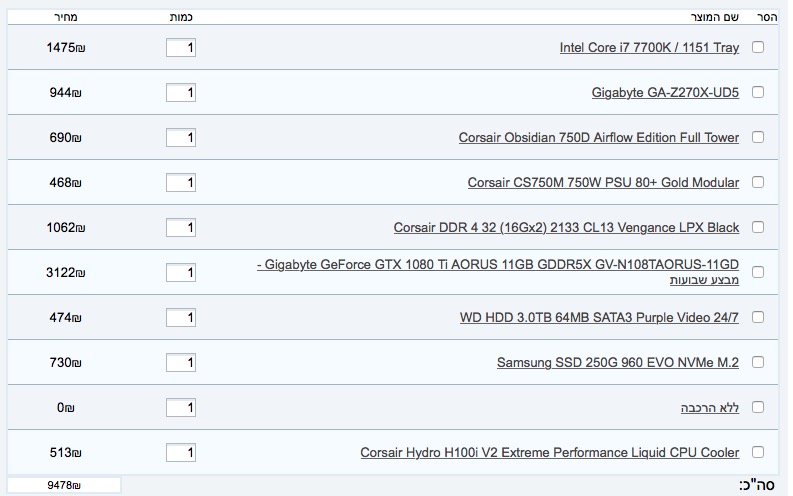

אני מתכנן מחשב לשימוש דומה (maya, render, adobe)
זה המפרט שאני כנראה אלך עליו. אם יש תגובות על מפרט זה אשמח לשמוע

יש היום מעבדים של amd עם יותר ליבות במחיר דומה, אם אתה לא לחוץ תחכה לראות מה קורה עם המעבדים החדשים של אינטל.
הייתי מחליף גם ספק ליותר איכותי והספק קטן יותר, כרטיס מסך......
Sent from my Nexus 5X using Tapatalk
איזה מעבד של amd אתה ממליץ עליו?
ולא הבנתי מה אמרת לגבי כרטיס מסך...
