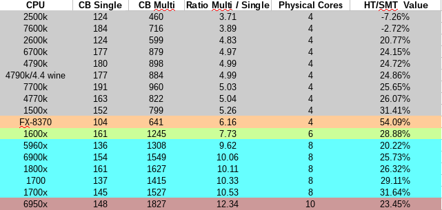

שמתי לב שהיחס בין הביצועים ברייזנים החדשים על כל הליבות לעומת ליבה בודדת שונה מעט מזה של האינטלים. למרות שבליבה בודדת האינטלים עדיפים רואים שאיכשהו הרייזנים מצליחים לגשר על הפער כאשר מריצים את כל הליבות. נדמה כאילו עבודה בריבוי ליבות יעילה יותר במעבדים החדשים של AMD לעומת ה-HT של אינטל.
בדקתי את העניין (שטחי למדי) עם תוצאות של CineBench 15 וריכזתי את התוצאות בטבלה המצורפת.
הנתון העיקרי הוא היחס בין תוצאה על כל הליבות לעומת תוצאה בליבה בודדת וכמובן החישוב באחוזים של תוספת הHT/SMT בנוסף על הליבות הפיסיות
אפשר לומר שHT נותן באינטלים מרובעי הליבות משהו כמו רבע ליבה.
הSMT ברייזנים אכן יעיל יותר (במקרה של CB) והוא עומד כל 30% תוספת בקירוב.
הערות:
* שימו לב לתוצאה של ה-FX, כאן מדובר במודול עם שתי ליבות מוקטנות. לפי התוצאה בCB שתי ליבות של מודול הן בערך ליבה וחצי פיסיות. המימוש נראה טוב אבל ה-IPC של הבולדוזרים היה נמוך.
* הרצתי על ה-4790 שלי על wine בלינוקס. התוצאות כמעט זהות להרצה על חלונות.

מעניין אבל קצת לא מדוייק כל עוד לא נלקח בחשבון ההפרש בתדר בין ליבה בודדת לכל ליבות.

זה ידוע כבר זמן רב שSMT>HT.
אכן קצת מעל ה35% לעומת ה25% בערך אצל אינטל.

זה כבר נראה מדוייק יותר.
אתה צודק. טורבו אגרסיבי יטה את האפקט של HT/SMT מטה וכדי לדעת באמת מה ההשפעה צריך יהיה לנטרל את הטורבו. יתכן שההבדלים נובעים בין היתר גם מטורבו יותר מאומץ במעבדי אינטל.
האפקט של HT קטן עוד יותר כאשר אם נכריח מעבד לרוץ עם פי שניים יותר נימים (הוכח כעוזר בx264 רק תוספת הנימים בלי HT שיפרה ב 5-10%). זה כבר תלוי אפליקציה.

אתה התחלת פה משהו מעניין אבל הבאת מבחן ביצועים אחד, צריך להביא מספר מבחנים על מנת להראות מגמה ולא משהו נקודתי.

לא ביטלו אף ccx המשושי ליבה יש להם שני ccx כאשר בכל אחד מבוטלת ליבה אחת, ומרובעי הליבה יש שני ccx כאשר בכל אחד יש שתי ליבות מבוטלות.

בדקו כבר את הנושא הזה. הריצו 4 ליבוד על אותו ה CCX וביטלו את ה CCX השני. היו הבדלי ביצועים אבל לא בשמיים ולדעתי זה היה ממש אחרי ההשקה של הרייזן 7. לדעתי היום עם זיכרונות מהירים יותר הפער הזה נסגר.
