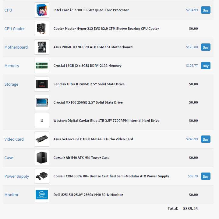

מה דעתכם על המפרט שבניתי?
מה שלא מצויין עליו מחיר כבר נמצא אצלי ואני לא מתכוון לשדרג, ככה שבניתי מפרט מלוח אם, מעבד, זכרון ספק וכרטיס מסך.
הייעוד זה בעיקר עריכה גרפית בנונית-כבדה.
אם אקנה את חמשת הרכיבים האלו בארץ זה יעלה כ 4000 ש"ח. השאלה אם אתם חושבים שכדאי לשנות משהו בטווח מחיר הזה או אפילו פחות?
תודה.
הייתי מחליף את הספק. אם כבר אתה מזמין מחול הייתי הולך על evga supernova g2 550w,
או על ספק של corsair מסדרת RM.
אם אתה הולך על ספק איכותי גם 550-600w יספיקו לך.

אני אקנה בארץ, או חלק מהחלקים אזמין מחו"ל
ולגבי הספק, הוא לא טוב או שפשוט 650 זה סתם יותר מדי וחבל על הכסף?
הוא סבבה אבל אני לא חושב שיש אותו בארץ.. אז אמרתי אם כבר אתה קונה מחו"ל יש ספקים יותר משתלמים.
מבחינת ההספק 650 זה סבבה אם אתה הולך על ספק ברמה הזאת, אם אתה עולה דרגה לספק איכותי יותר אתה יכול להסתפק גם ב- 550W.
אם כבר אתה קונה בארץ אתה יכול ללכת על אחד מאלה:
http://www.tms.co.il/product/17159
http://ksp.co.il/?uin=17674
אם תמצא את הספק ששמת במפרט בארץ הוא גם לא רע.
ה cx לא נחשבת לסדרה טובה של ספקים מתוצרת corsair כמו שהמליצו על supernova או סדרת rm'x.
@--- The King --- @k534d
הוא קיים בארץ, אפילו בכמה חנויות - http://www.plonter.co.il/detail.tmpl?sku=CP-9020103-EU
ואני מבחינתי מעדיף לא להשקיע מעל ומעבר במחיר הזה לספק, ככה שאני בטוח שאם הסופרנובה למשל נחשב לטופ זה טוב ויפה אבל המחיר כבר עולה
ואם מה שבחרתי הוא מספיק טוב ונותן תמורה טובה אז זה מבחינתי עובר.
אשמח לעוד דעות בנוגע לשאר הרכיבים :-)

הוא גם יעשה את העבודה ללא ספק. אני פשוט חושב שיש ספקים במחיר דומה שכדאיים יותר:
http://ksp.co.il/index.php?uin=17674&select=.1108..140..112..142..551..554..553.
http://www.tms.co.il/product/14472

יש ספקים עדיפים במחיר הזה, לא צריך לקנות 650 גם 550 יספיק ואני אגלה לך סוד גם ה 450 יספיק לא מומלץ לרדת כל כך נמוך זה עלול להגביל אותך בעתיד.
זה שהוא יעשה את העבודה אין ספק אבל הוא פחות איכותי , וגם לאורך זמן יותר יקר (צורך יותר חשמל).
אני פשוט חושב שספק זה חלק שכדאי להשקיע בו, בסוף אתה תחליט אם להקשיב למה שמציעים לך או לא, אבל אל תתפתה לקנות ספק עם הספק גבוה אם אפשר באותו מחיר לקחת הספק נמוך יותר אבל יותר איכותי.

כן אני מקשיב למה שאתה אומר, ויודע שלאורך זמן זה למעשה צורך יותר חשמל.
העניין הוא ה GOLD? כי אם כן אחפש ספק של 550 גולד באותו מחיר.
אגב, כרגע חשבתי על האופציה של להרכיב בלי כרטיס מסך בכלל.
כן אני יודע שזה נשמע הזוי, אבל יש את ה HD 630 בתוך המעבד וכל עוד אני לא הולך להריץ משחקים,
אלא להשתמש בתוכנות 2D אני כמעט בטוח שזה יעשה את העבודה מעל ומעבר.
אני צודק?
זה יחסוך לי כרגע 1000+ ש"ח ותמיד אוכל להוסיף את זה בעתיד

זה תלוי איזה תוכנות אתה משתמש, לכן לפני שתעשה החלטות כאלה ואחרות תבנה רשימה של תוכנות ואיזה חשיבות אתה נותן לכל אחת (לפי התדירות שימוש), ותבדוק איזה כרטיס אם בכלל אתה צריך.

Adobe Photoshop + Adobe Lightroom
בעבר בדקתי לגבי זה המון, יש לתוכנות האלו דרישה שונה ממעבדים למשל מאשר למשחקים, יש צורך בהרבה זיכרון לכן אני קונה 16 עם אופציה לשדרג ל 32 GB.
לגבי כ. מסך, בהרבה פעולות ממה שאני יודע דווקא זה פחות משתמש בכרטיס מסך (בעיקר לייטרום).
אבל שוב, אני צריך דעה יותר מקצועית בעניין, הרוב פשוט קונים כ. מסך כי זה סוג של מאסט, יכול להיות שאפשר לחיות בלעדי זה בתנאים מסויימים בינתיים.
לישי אתה לא צריך כרטיס מסך בשביל פוטושופ (אלא אם כן אתה עושה מודלים מטורפים בתלת מימד-שגם להם יספיק המעבד גרפי המובנה) ובטח לא בשביל לייטרום!
ובטח לא gtx 1060 שהוא כרטיס חזק! אם אתה לא קונה בשביל גיימינג בכלל אז תוותר על כרטיס מסך .

כן זה בדיוק מה שחשבתי, אני בנתיים לא צריך את זה. במידה ויתגלה צורך לא צהיה בעיה להוסיף את זה בעתיד.
יש לי שאלה, האם כדאי להשקיע ב m2 ssd שזה הטופ או שזה כרגע יקר מדי.
ועוד דבר, הבנתי שטכנולוגיית Intel optane עומדת לצאת במוצרים שונים ולמפרט הז  יש תמיכה בזה.
השאלה היא עד כמה זה שווה וכדאי לחכות לזה, אילו מוצרים יצאו?
לא נראה לי שפוטושופ דורש כרטיס גרפי חזק במיוחד, יש לי חבר שעובד חזק ומרוויח כסף והוא עובד עד עכשיו עם GTX 450, השיקול אמנם ברכישת כרטיס הוא שימוש בכרטיס אונבורד צריך להעשות בהתחשב לאיזו רזולציות אתה הולך לעבוד וכמה מסכים אתה מתכוון לחבר, אבל זה משהו שתמיד אפשר להוסיף ככה שגם אם תעבוד עם כרטיס אונבורד ותראה שזה לא מספק את הצרכים שלך תמיד תוכל לקנות.
בקשר לספק - אתה ממש ממש לא צריך 650W, אני עובד עם ספק 460W של סיסוניק בעל תקן 80 פלוס גולד ומפעיל איתו
3770
וכרטיס מסך GTX 1080 שגם נמצא באוברקלוק, מחזיק הכל בלי בעייה. חשוב להשקיע בספק איכותי אבל אתה לא צריך הספק כלכך גבוהה וזה יוזיל לך עלויות באופן משמעותי.

אני הולך לעבוד על רזולוציה של 1440p, מסך אחד בנתיים. ועל פי זה והצורך שלי במחשב אני אכן לא אקנה עכשיו כרטיס מסך. במידה ואראה שאני תקוע עם זה, נקנה בעתיד.
לגבי הספק, אכן אני מחפש כרגע 500W - 550W. חשוב לי שהוא יהיה מודלורי\סמי מודולרי, בעיקר גם בשביל הסדר שלי בתוך המארז.
אז מצאתי ספק מאוד מומלץ של 550W - https://www.amazon.com/gp/product/B01LWTS2UL/ref=ox_sc_act_title_1?ie=UTF8&psc=1&smid=ATVPDKIKX0DER
העניין שזה מעלה את העלויות, כאילו להשקיע כל כך הרבה על ספק? ( ~470 ש"ח )
יש חלופות טובות מספיק בפחות כסף?
