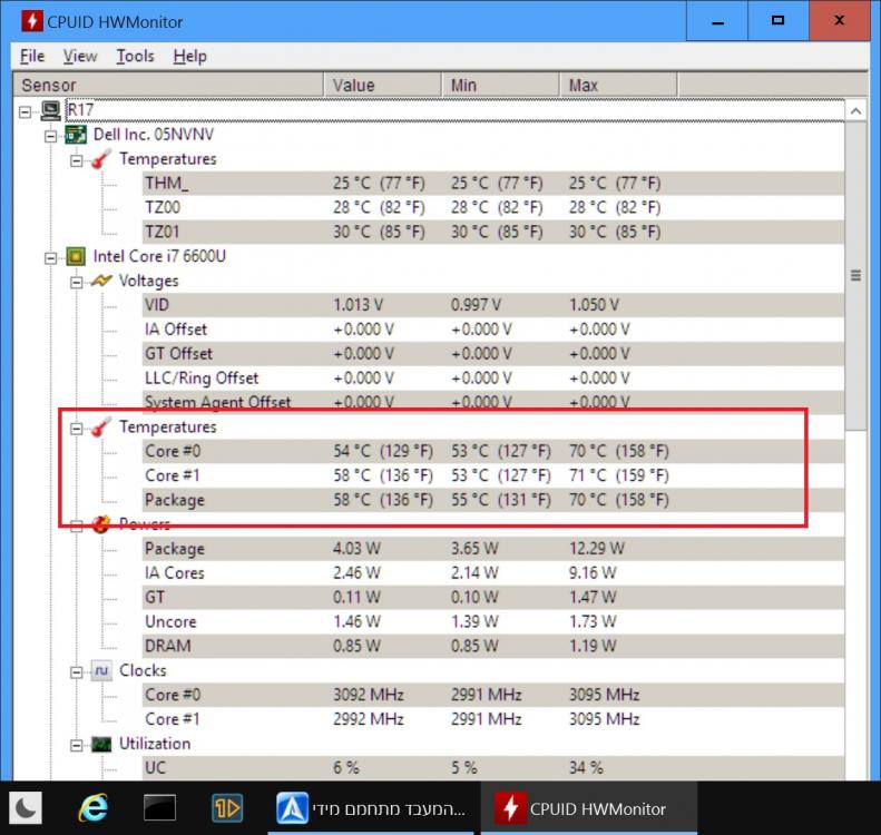

אני אדגיש נקודה פיזיקלית.  מעבד שעובד מתחמם. המעבד מתחמם מדי רק בגלל שהקירור לא מספיק. קרור מתאים   יקרר מעבד שנמצא תמידית במאה אחוז בתנאי שהקרור תקין ומורכב נכון..  הסיבה למעבד במאה אחוז ניתנת לאבחנה די בקלות בחלונות.
רוב המעבדים בשנים האחרונות  עובדים מצוין גם בטמפרטורות של למעלה מ 100 מעלות וחברות המותגיםהגדולות
מנסות לאזן בין טפרטורה ורעש הקירור, ולכן מעבדים באזור ה 60 מעלות ללא עומס נפוצים למדי במחשבי מותג.
בתמונה דל נייד חדש לגמרי ללא עומס  אבל גם ללא שום רעש של קרור.
