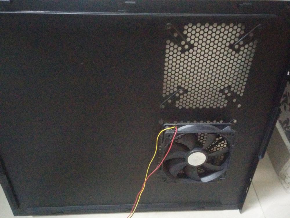

דלת צדדית - יש מאוורר אחד על הדלת של המארז שפולט החוצה.
קיימת אופציה נוספת להוסיף מאוורר נוסף בדלת (אופציה ל-120, ו140ממ)

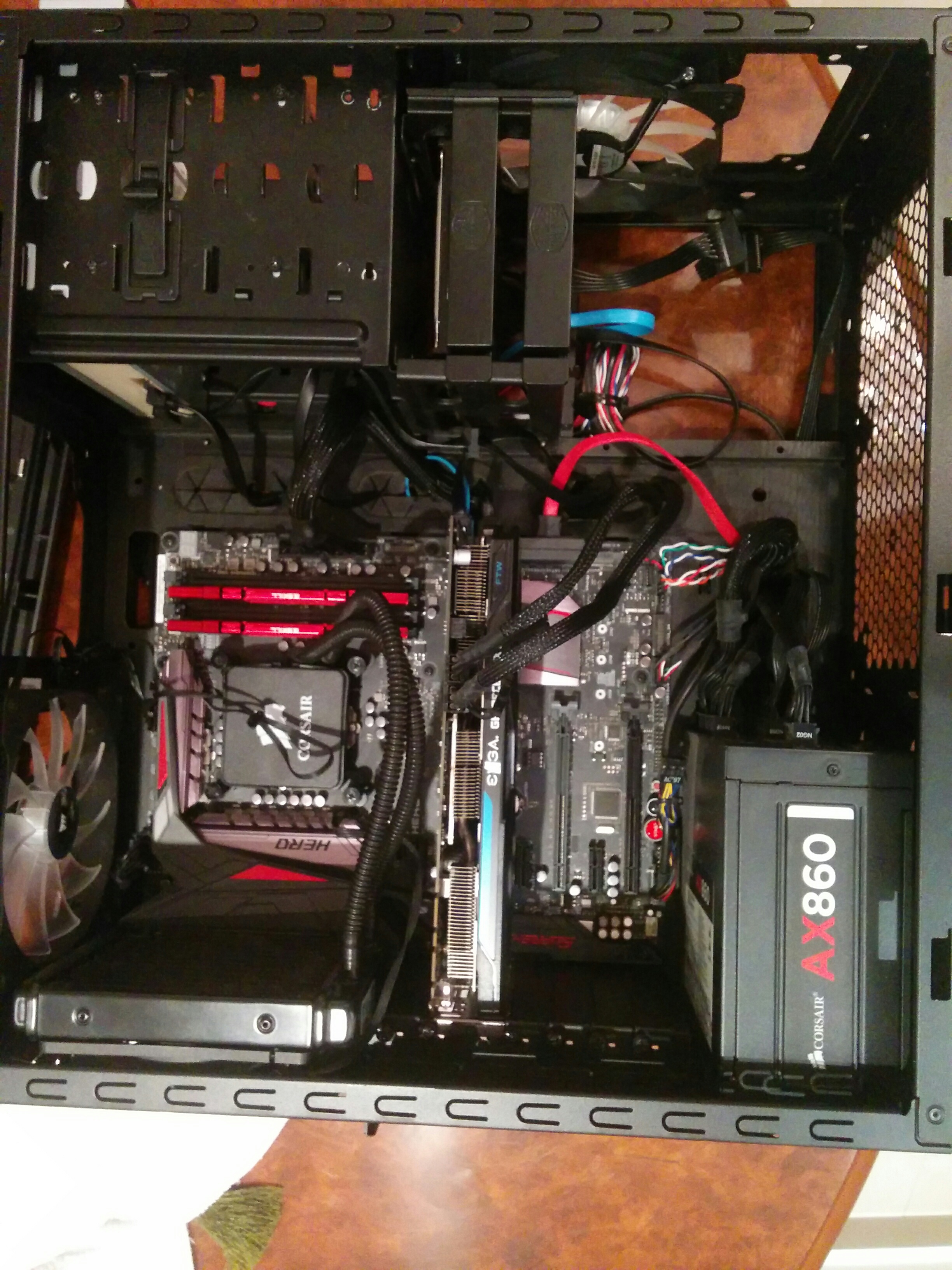

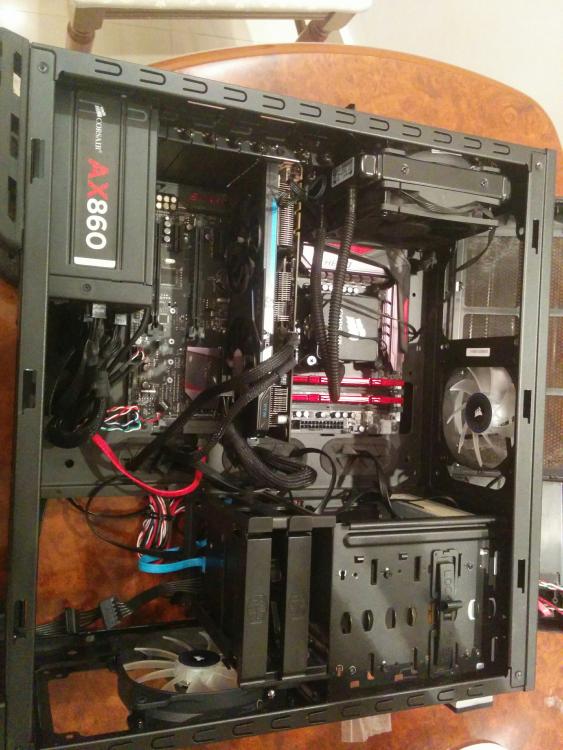

הצלמתי תמונות יותר עדכניות.
בבקשה עזרה....

1. הפוך את המאוורר בדלת המארז (שיכניס במקום שיוציא)
2. למה המאוורר העליון מורכב כשהוא מעל המארז? הרכב אותו מבפנים ושים את הברגים מלמעלה
3. אני לא בטוח עד כמה נחוץ עוד מאוורר על הרדיאטור - אבל אם זה משפר את הביצועים, מה טוב
4. הרכבת את המאוורר הקדמי הפוך - הוא צריך להכניס אוויר ולא להוציא. הפוך גם אותו

1) יש לי כרטיס מסך שמוציא אוויר, לא? (ראה ערך הודעות של none), אז המאוורר שעל הדלת שאמור להוציא אוויר מהמארז בעצם עוזר לו, לא?

5) מה לגבי העמדה השנייה של המאוורר על הדלת (חלק עליון של הדלת) לאייש אותה? ואם כן, בהכנסה או הוצאה? צלמתי תמונה של הדלת בפוסט הקודם

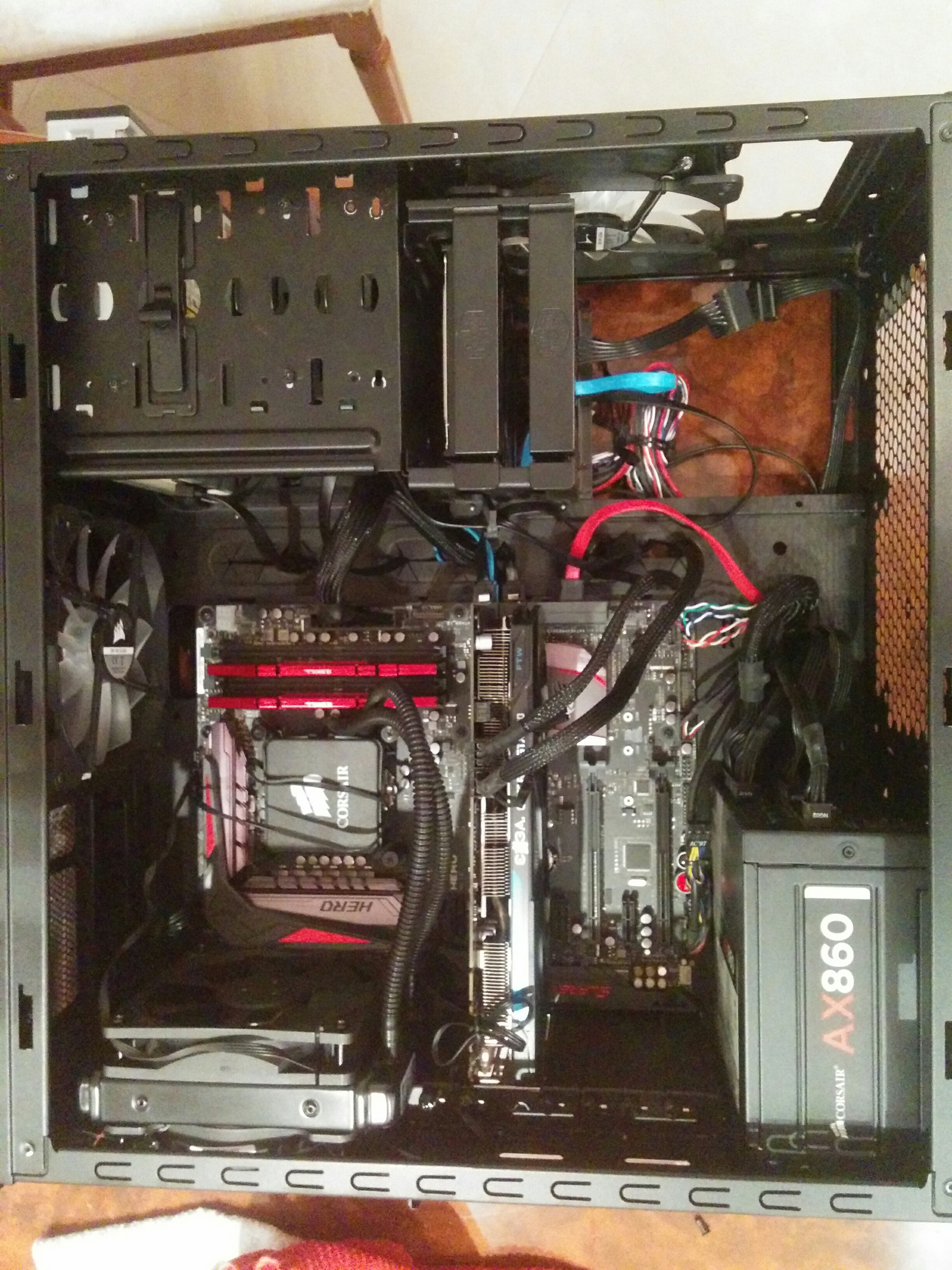

הוספתי תמונה עדכנית.

1) כאן אני ו @none77 חולקים. מנסיוני עם מערך כרטיסי מסך בSLI שגם "הוציאו אוויר" - הרכבת מאוורר שמכניס אוויר לתוך המארז עזרה להוריד את טמפרטורת הכרטיס ב8 מעלות!
3) לא יודע. רק בדיקות יוכלו להראות את התוצאה האמיתית
4) מצויין! אבל הפכת אותו :( תשאיר אותו בצד הפנימי של המארז אבל שיוציא אוויר ולא יכניס
5) כרגע לא רואה בכך צורך. שים לב - אני אישית הייתי רוצה שמספר המאווררים שמכניסים אוויר יהיה זהה למספר המאווררים המוציאים אוויר. אם יש לך מאוורר קדמי+צדיי שמכניסים אוויר - אז יש לך את הרדיאטור והעליון שמוציאים. זה 2 מכניסים ו2 מוציאים. יש כאלו שיחלקו עלי ויגידו שעדיף לחץ חיובי/שלילי, אבל זאת הדעה שלי
6) כרגע לא - בוא נראה מה תיהיה התוצאה בינתיים.
7) תשאיר כרגע מאוורר אחד (צריך שיוציא - למעלה רק מוציאים) - האם אתה יכול לקרב אותו לרדיאטור? כלומר הסלוט השני? או שהרדיאטור חוסם אותו?
חוץ מזה - נראה טוב!

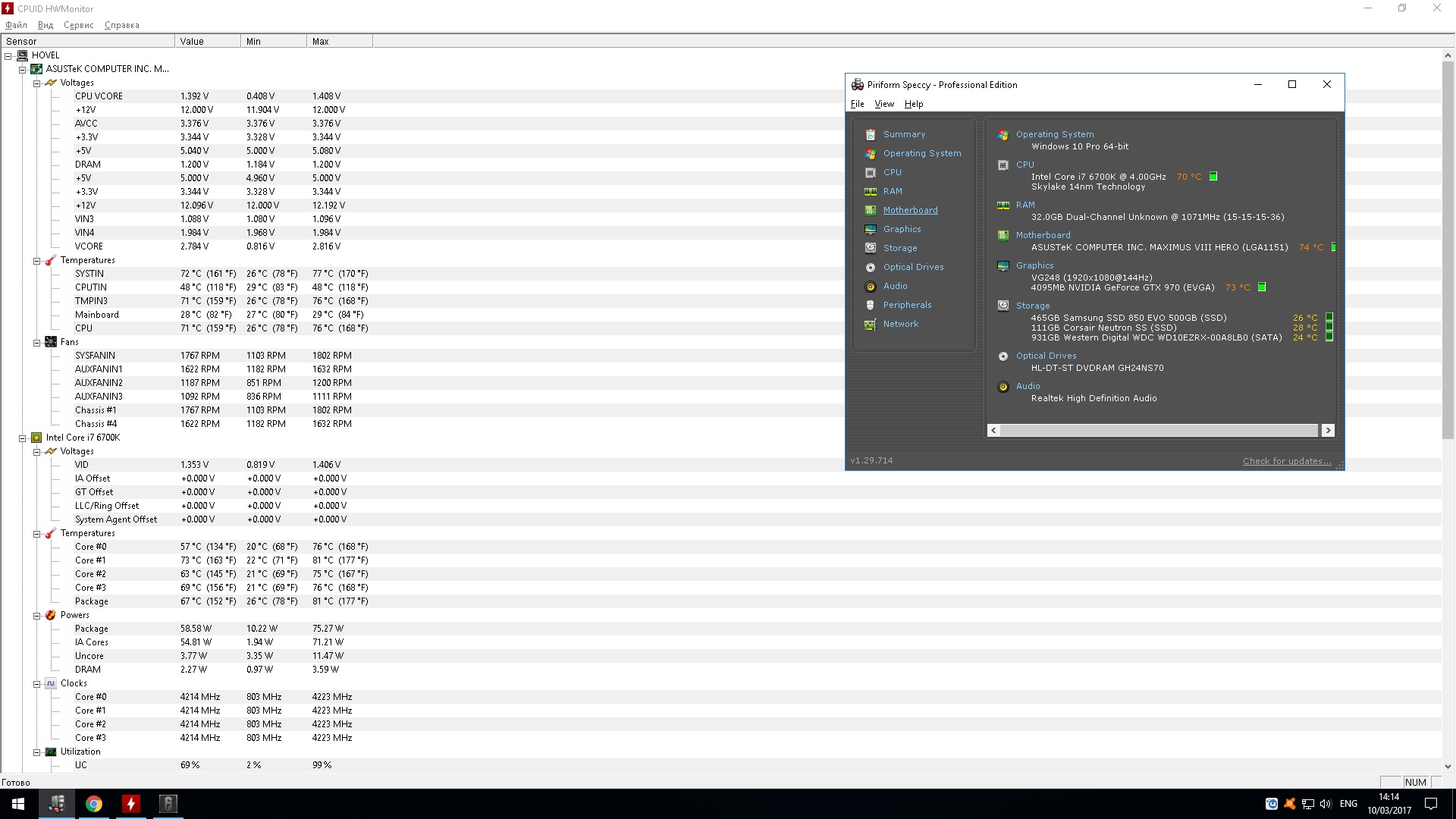

הפעלתי גם את HWMONITOR, האם יש פה משהו לא תקין?
בלי אוברקלוק הא?
אלו טמפרטורות חמימות (לא משהו שיגרום לבעיות במשחקים - לא תחווה האטה במהירות המעבד) אבל הן לא קרות במיוחד.
אני לא רואה על פי התמונה - אבל האם המאוורר שעל הרדיאטור מוציא או מכניס אוויר למארז? (הוא צריך להוציא מהמארז)
בנוסף - לדעתי יהיה עדיף שהמאוורר ידחוף אוויר דרך הרדיאטור כלפי חוץ ולא ישאב אוויר דרכו (כלומר - שישב בצד השני של הרדיאטור)
אם אלו הן הטמפרטורות - הייתי שוקל להוסיף מאוורר מכניס אוויר בחלק התחתון ומאוורר מוציא נוסף בחלק העליון

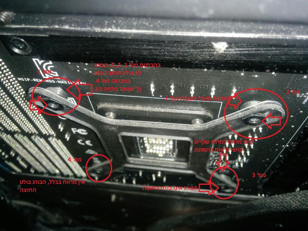

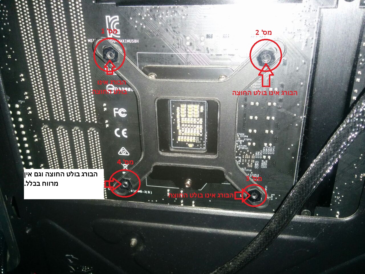

לפני שאני מתחיל לבצע את השינויים שהמלצת, שמתי לב למשהו שראיתי אז קיבלתי התקף קטן.
אני לא יודע אם תצליח לראות אבל אשתדל עם הסימון.
העלאתי שתי תמונות, אני מקווה שתצליח לראות דרכן, אני חושב שאולי צריך לעשות טיפה זום אין, אם זה לא מספיק ברור אני אנסה שוב פעם לצלם בתקווה שיצא טוב יותר.
מספרתי את ההברגות שיהיה קל להבין.
ה-backplate של הלוח (אני לא יודע איך זה נקרא בעברית), אינו "מהודק" ללוח בכל צדדיו למעט מס' 4 שנראה שהוא יושב טוב וגם אין מרווח במקרה שלו לעומת השאר.
מס' 4 היחידי לעומת האחרים שההברגה שלו בולטת החוצה.
עברתי לצד הקדמי של הלוח ובדקתי אם ההברגה של הקירור רופפת , ועושה רושם שהכול מחוזק היטב.
אני לא יודע עד כמה זה קריטי, האם זה משהו שיכול לגרום לבעיה?
אם היה באמת בעיה אז בכלל לא הייתי מצליח לעלות את המחשב, לא כך?
המממ...
אני לא בטוח עד כמה זה משפיע על טמפרטורת המעבד - אבל בגדול לא צריכים להיות הבדלים כאלו בהברגה.
אם זה מדאיג אותך - ניתן להדק את כל שאר הברגים - כך שהקירור ישב בצורה טובה על המעבד.
במידה ותחליט להסיר את הקירור ולנסות מחדש - תנסה להבריג את הקירור כל פעם בצד הנגדי - כלומר, קודם אחד, אז 3, אז 2 ולסיום 4.
גם כשאתה מבריג את הקירור - אל תבריג כל בורג עד הסוף מיד, אלא רק שישב כמו שצריך. בסוף כשכל הברגים "יושבים" - מחזקים אותם באותו אופן (כמו סדר ההברגה)
