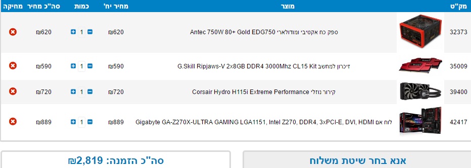

צריך ייעוץ למחשב גיימינג סביבintel 7700K, עם אפשרות לSLI בעתיד
שלום לכולם,
יש מספר חלקים ברשותי ואני מעוניים לבנות מחשב סביבם, אשמח לשמוע את דעתכם ולקבל ייעוץ בקקשר לחלק מהחלקים.
*דרוש רק מחשב, יש לי כבר את כל הציוד ההקיפי*
השגתי בזול דרך חבר שעובר באינטל את ה 7700K, יש לי כבר כונן קשיח גדול ו SSD של 128GB
הכיוון הוא לקנות 970-980 WINDFORCE יד שנייה ולבנות מערכת עם כרטיס מסך אחד ו16GB ראם (2X8), ובהמשך כשיהיה עוד כסף להוסיף עוד ראם 2X8GB ועוד כרטיס מסך בSLI וגם SSD גדול יותר...
כרגע השימוש העיקרי הוא לשחק BF1 ו BF4 על מסך 1080P, אבל הכיוון הוא שהמחשב הזה ישמש לגיימינג ב4-5 שנים הקרובות וכניראה שבשלב מסויים אחליף גם מסך.
התקציב הוא 3K למארז, לוח אם, קירור למעבד, ראם וספק כוח (ואולי מערכת הפעלה...)  לא חייבים לנצל אותו לגמרה, ומעדיף שלא, אבל אם אין ברירה - נחרוג בעד 500 שקל.
מארז - מאוד אהבתי את הNZXT Source 340 Mid-Tower, אבל לא ראיתי שמוכרים אותו יותר, מצאתי רק גרסא יקרה יותר שלו... (במומלצים הוא מתומכר ב380 שקל) - אם צריך מאוור נוסף, גם לכלול....
לוח אם - אני צריך לוח אם תומך 2WAY SLI, עדיף מהחדשים (עם תאימות מלאה לדור ה7 של אינטל) וUSB3.1 (type C) יהיה מעולה כי אני מאמין שבעוד כמה שנים זה יהיה סטנדנטי...  ומקום ל4 סטיקים של ראם (למרות שזה נראה לי סטנדרטי)
קירור למעבד - Noctua NH-D15S נראה לי אש, כרגע אני לא מתכנן לעשות אוברקלוק, אבל בגלל שיש טורבו אוטומטי, אני חושב שקירור טוב לא יכול להזיק...
ראם - אני חושב ש2X8GB DDR4 ב 2133 mhz יעשו את עבודה, אשמח לדגם מומלץ (אמין) שלא יקר מידי...
ספק כוח - אחרי שקראתי דיי הרבה, אני מאמין שספק איכותי של 850W יעשה בקלות את העבודה (בעתיד כשארצה להוסיף עוד כרטיס בSLI)
מערכת הפעלה - יש אפשרות להעביר מהמחשב הקודם? אם לא - אז צריך גם, הום אדישן... (זה אומר שזה פשוט נכנס לתקציב...)
כרטיס מסך - לא קשור לתקציב.
נראה לכם שהתקציב ריאלי למה שאני צריך?
את ההרכבה נראה לי שאני אעשה לבד, אלה אם החנות תסכים להרכיב מעבד שאביא לבד...
ובלי קשר, יש חנות מומלצת לקנות ממנה? או ללכת על הכי זולה?
תודה מראש על הזמן והעזרה, מקווה שכתבתי את כל מה שדרוש.
