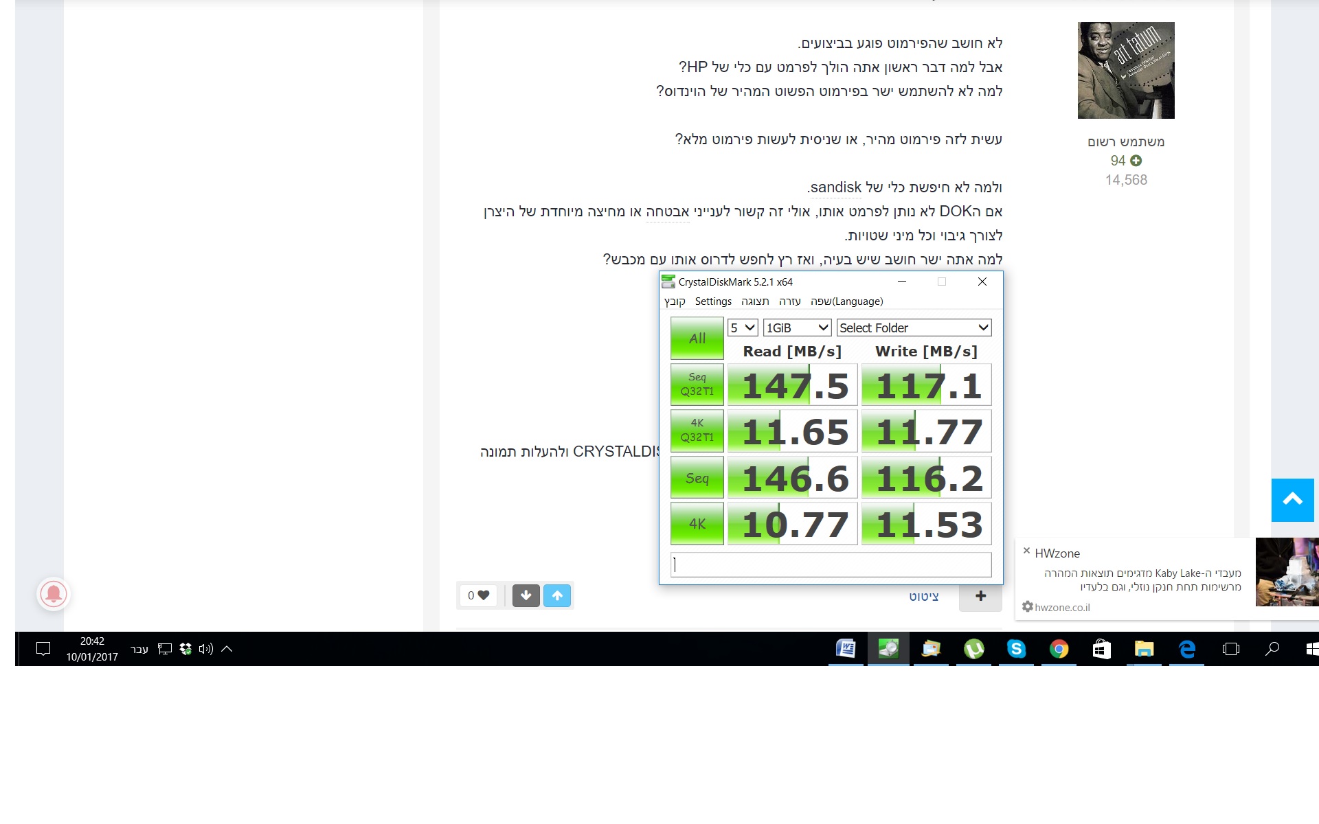

ניסיתי לפרמט את האקסטרים ל-NTFS בעזרת הכלי של HP
משום מה קיבלתי הודעה שלא ניתן לפרמט.
אחר כך עברתי לאתחול הסטנדרטי של ווינדוס.
גם פה, אותו הדבר.
מיואש עברתי לכלי בשם  Rufus .
כאן סוף סוף הפרמוט הצליח.
מהירות הכתיבה הממוצעת בהעתקה כ-80MB/s
בערך כמו המהירות של דיסק חיצוני נייד USB3.0
יותר טוב מכל DOK USB3.0 שבדקתי עד היום
אך הרבה פחות מהמהירות המוצהרת
UP TO 240MB/s
אני מניח ששוב הביצועים נפגמו בגלל הפרמוט ל-NTFS
לא יצא לי לבדוק את מהירות כתיבה במצב המקורי של המוצר, FAT32, כך שאין לי נקודת השוואה.

קודם כל למה לא בדקת ביצועים לפני הפירמוט.
הרי זה הגיע מפורמט FAT32.
לא חושב שהפירמוט פוגע בביצועים.
אבל למה דבר ראשון אתה הולך לפרמט עם כלי של HP?
למה לא להשתמש ישר בפירמוט הפשוט המהיר של הוינדוס?
עשית לזה פירמוט מהיר, או שניסית לעשות פירמוט מלא?
ולמה לא חיפשת כלי של SANDISK.
אם הDOK לא נותן לפרמט אותו, אולי זה קשור לענייני אבטחה או מחיצה מיוחדת של היצרן לצורך גיבוי וכל מיני שטויות.
למה אתה ישר חושב שיש בעיה, ואז רץ לחפש לדרוס אותו עם מכבש?
ואיך הגעת ל80?
בעתקה מהרדיסק? הרי הרדיסק עצמו מגביל.
מSSD?
העתקת קובץ אחד גדול? או הרבה קבצים קטנים?
לכל הדברים האלו יש חשיבות בהבנת התוצאות.
למה לא פשוט לבדוק עם תוכנה כמו AS-SSD או CRYSTALDISKMARK ולהעלות תמונה כמו כל העולם?

אשתדל לענות על השאלות/תהיות שהוצגו כאן:
1.     לא ראיתי טעם לבדוק את ביצועי הדיסק במצבו ההתחלתי, לאור העובדה שבשום מצב לא הייתי משאיר אותו עם FAT32
2.     ניסיתי את הכלי של HP, היות שהיצרן ממליץ להשתמש בו בפרמוט FLASH DRIVE
3.     כאמור גם הפרמוט של וינדוס כשל. אחד החברים שלי אמר שאולי זה בגלל חוסר הגדרות מתאימות בביוס.
4.     פרמוט מהיר
5.     ההעתקה בוצעה מהרדיסק. יש לי אמנם במחשב גם ssd, אבל זה מיועד רק למערכת ההפעלה.
6.     הקובץ שהועתק זה  בלוריי שמורכב משתי תיקיות BDMV, CERTIFICATE
7.     ניסיתי את CRYSTALDISKMARK והעליתי פה תמונה של התוצאות, אלא שלא בטוח שאני יודע בכלל איך להשתמש בו.
למרות שבשדה CRYSTALDISKMARK אני בוחר את האקסטרים פרו, תמיד ממשיך להיות כתוב CRYSTALDISKMARK
סבבה יש לך דברים ללמוד אני רואה.
הרדיסקים לא מהירים בכלל.
אני לא רוצה להיכנס יותר מדי להסברים.
יש דיסקים, יש ראשים שזזים על הדיסקים.
יש טבעת חיצונים בה מן הסתם נכנס יותר מידע בכל סיבוב, ויש טבעות פנימיות בה נכנס פחות מידע בכל סיבוב.
המהירות שמתקבלת אם המידע יושב על הטבעות החיצוניות גבוהה משמעותית(אולי פי כמה) ממידע שיושב על הטבעות הפנימיות.
בנוסף לכך מידע נכתב ונמחק ויוצר חורים ריקים במבנה הלוגי של הנתונים.
כתיבות חדשות נכנסות אל תוך השטחים הריקים ומפצלות קבצים אל תוך שטח בו היו בעבר קבצים קטנים יותר.
עם הזמן יותר ויותר חורים נוצרים ויותר ויותר קבצים מתפרסים על פני שטח גדול במקטעים.
הדבר יותר מה שנקרא "פרגמנטציה" וגורם לראשים לזוז הרבה יותר(לפעמים אפילו פי 100) ממה שהיו זזים אם הקובץ היה יושב על שטח אחיד מתחילתו עד סופו.
תוכנות DEFRAG מנסות לסדר את זה בכל מיני דרכים עם דרגות שונות של יעילות.
ולכן המהירויות שתקבל בהעתקת קבצים מ/אל הרדיסק יכולות להיות מגוונות מאוד, ובמקרה שלך מוגבלות על ידו.
ה80MB/S שקיבלת היא תוצאה הגיונית להרדיסק מודרני, ואינה תוצאה חריגה או נחשבת איטית במיוחד.
למרות שבהרדיסק מהיר יותר או לחילופין אם הקובץ היה אחיד ויושב על הטבעת החיצונית, אולי התוצאה היתה 110-120MB/S.
שבמקרה!!! זו מהירות הכתיבה המקסימלית הרציפה של הDOK שלך, כמו שCRYSTALDISKMARK מראה בבירור.
נערך על-ידי Art Tatum

רק להוסיף, שהעתקתי קובץ בלוריי נוסף באותם תנאים, כלומר מהרדיסק פנימי סטנדרטי, והפעם המהירות הגיעה ל- 105 מ"ש, ונשארה יציבה כמעט לכל אורך התהליך.
כמו כן העתקתי קובץ MKV בדיד בנפח 764MB מכונן ה-SSD, והמהירות הייתה סביב ה- 100מ"ש.
כך שההבדל לא כזה גדול.
