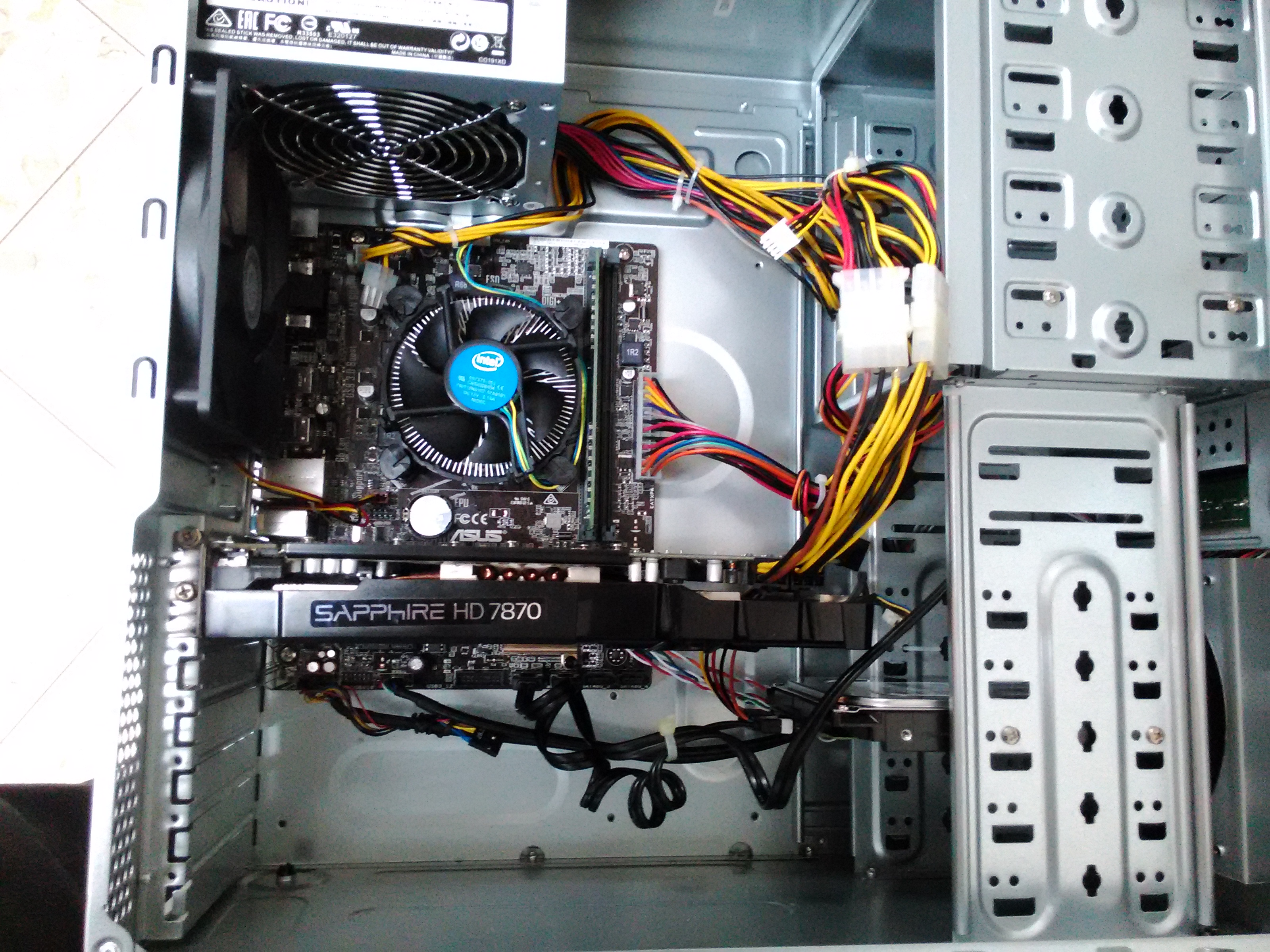

ברשותי מחשב חדש ללא כרטיס מסך וכרטיס מסך שקניתי מיד שניה.
המחשב ללא מערכת הפעלה כרגע... האם יש צורך להתקין את הכרטיס לפני או אחרי התקנת הווינדווס? (כניראה שזה לא משנה).
ואם במיקרה יש למישהו קישור טוב שעוזר בהתקנה הפיזית של הכרטיס אני אשמח. תודה
חיברתי חיבור של 6 פין אחד מהספק לכרטיס וחיבור שני של 6 פין שקיבלתי עם הכרטיס חיברתי מהכרטיס לספק (2 חיבורים לבנים עם 3 פינים כל אחד לספק)

להרגשה הטובה אם אין לספק שלך אפילו חיבור 6PIN אחד טבעי, אז אולי הוא לא מיועד לסחוב כרטיסי מסך מתקדמים בכלל.
נראה תקין, בינתיים
היה לו אחד..ניצלתי אותו..תודה.
לא. הכבילה לכרטיס לא תקינה.
מתאם הכבילה השמאלי לא תקין.
המתאמים צריכים להיות כמו הימני.
ראה בקישור הבא >
http://www.fudzilla.com/26947-sapphire-hd-7870-ghz-oc-edition-tested?tmpl=component&print=1
גלגל בדף ותראה את החלקים החסרים לך.
אינני בטוח שספק הכוח המותקן מתאים להפעלת הכרטיס. ספק הכוח המותקן הוא באיכות מינימאלית ולאפילו אם המערכת תעלה ותהיה לך תצוגה, לאורך זמן הוא עלול להיות לך לרועץ ועלול לפגוע לך במערכת. ממליץ לקנות ספק באיכות והמתאימה גם לכרטיס המסך לאורך זמן.
