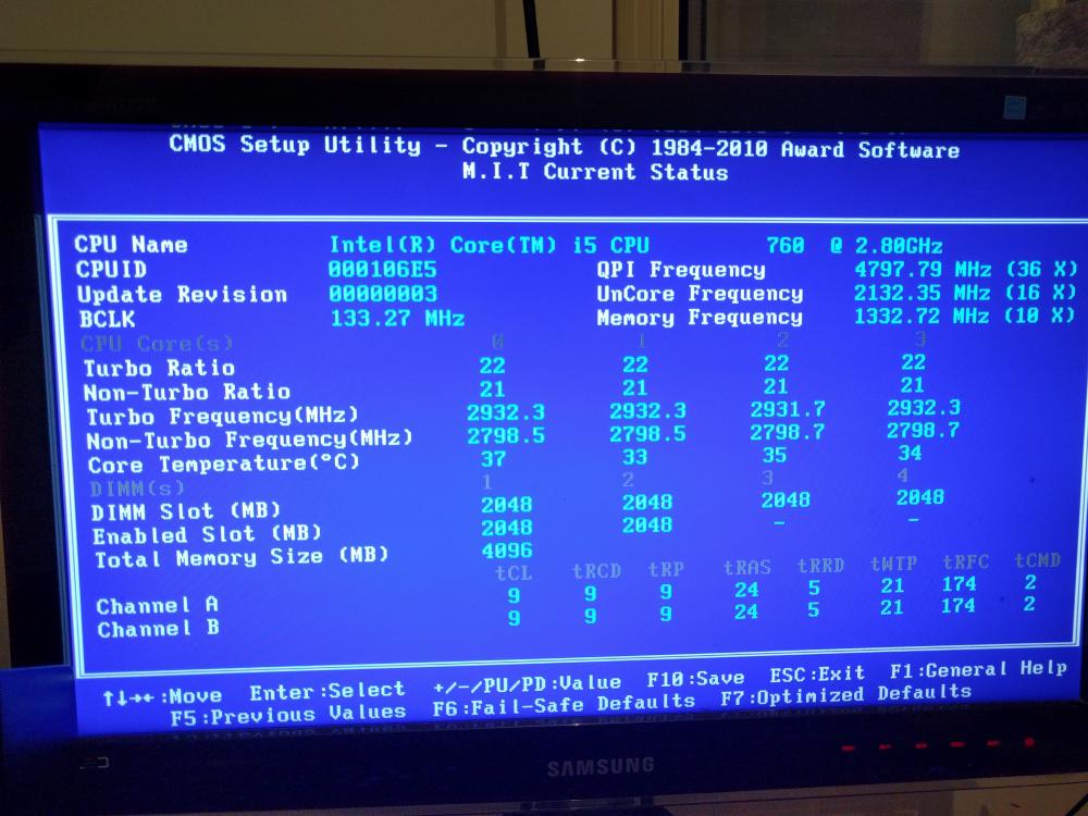

היכן ראית שרק 4 בשימוש ?
תעלה תמונה של כל החלון הזה לפורום.
זה נראה שסלוטים 3-4 לא מאופשרים מאיזו שהיא סיבה, יכול להיות בעיה הזיכרון, או חוסר תאימות.

ביצעתי את העדכון עם התוכנה הזאת, אבל כשאני נכנס לביוס אני רואה את אותו מסך שהיה לי מקודם.. למרות שהתוכנה אמרה שביצעתי את התהליך בהצלחה
תעלה תמונה של התוכנה BIOS@
אם  ביצעת עדכון - גירסת הביוס מוצגת בתוכנה.
התפריטים של הביוס לא משתנים.
השאלה החשובה יותר האם המערכת מזהה עכשיו את כל נפח הזכרונות ?
