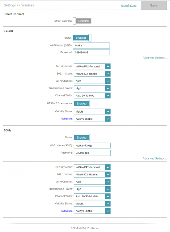

תעלה תמונה של דף ההגדרות בראוטר.
מה המצב בADVANCED SETTINGS? אגב, אל תשתמש במספר הטלפון\פלאפון\זהות\אישי שלך לסיסמה. פורצים את זה תוך 10 דקות מקסימום.

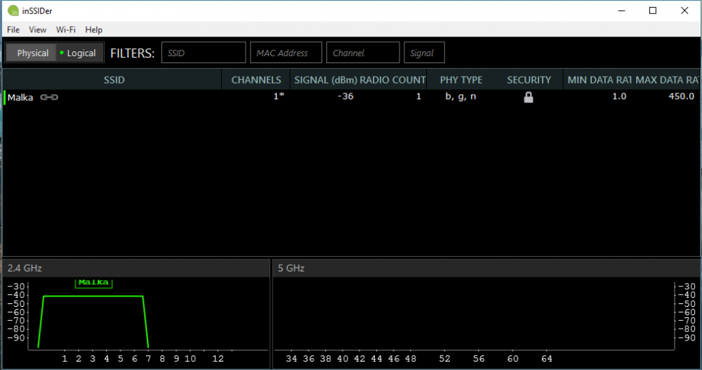

תתקין במחשב תוכנה שמזהה ומםרטת את הרשתות  הקיימות, למשל INSSIDER  אם היא לא תועיל היא לא תזיד.
בשם ה-SSID ברשת ה-5GHZ יש לך רווח ואח"כ סוגריים אם 5GHZ.  בפועל לא מתייחסים לכל מה שמופיע אחרי הרווח ולכן יש לך שתי רשתות אלחוטיות אם אותו שם.  תשנה את ה-SSID של רשת ה-5GHZ ל-MALCA-5GHZ כלומר משהו עם מקף ולא עם רווח ואז יהיו לך שתי רשתות.
בתמונה ה-Advanced כבר פתוח..
כרגע הסיסמא זה סתם לצורך ניסיון, אני אשנה את זה, תודה.
אחלה, מנסה.

אתה יכול לקחת תצלום מסך של טווחי התדרים שהראוטר משדר בהם ב- 5GHZ? - יש ערוצים מסוימים שהראוטר אולי תומך בהם אבל שאר הציוד אולי לא, גם הגיוני שזה יבחר היות וזה כמעט בודאות תדר פחות עמוס (היות וזה מוגדר להיות אוטומטי).
היתה לי בעיה דומה אחרי שהתקנתי openWRT על אחד הנתבים שלי - הטלפון והלפטופ לא זיהו את הרשת של 5GHZ ואחרי ששיניתי את התדר זה עבד.

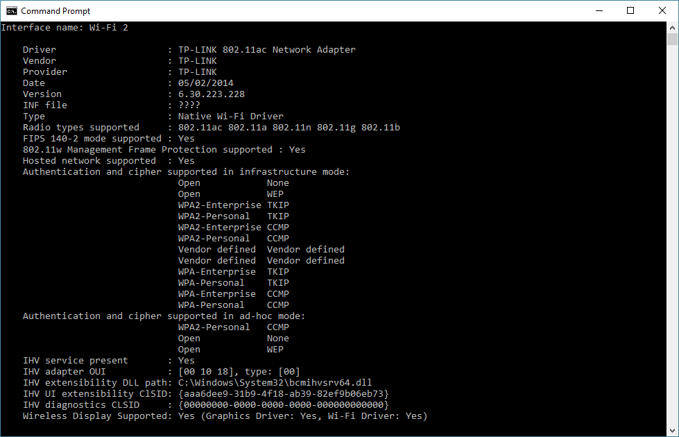

יש מצב שזה יעזור לוודא שההגדרות בסדר?: (netsh wlan show drivers)
איך אני עושה את זה? בהגדרות של הראוטר לא מצאתי. יש מצב שזה זה?: 20/40/80MHz, כי אם כן אז ניסיתי לשנות את זה ל20/40MHz (כמו ה-2.4GHz) וזה גם לא עזר.

בתצלום מסך שהעלית בעמוד הקודם - של הגדרות הוויפי של הראוטר, בקטגורית wifi channel.
תנסה לשחק עם הערוצים ידנית.
