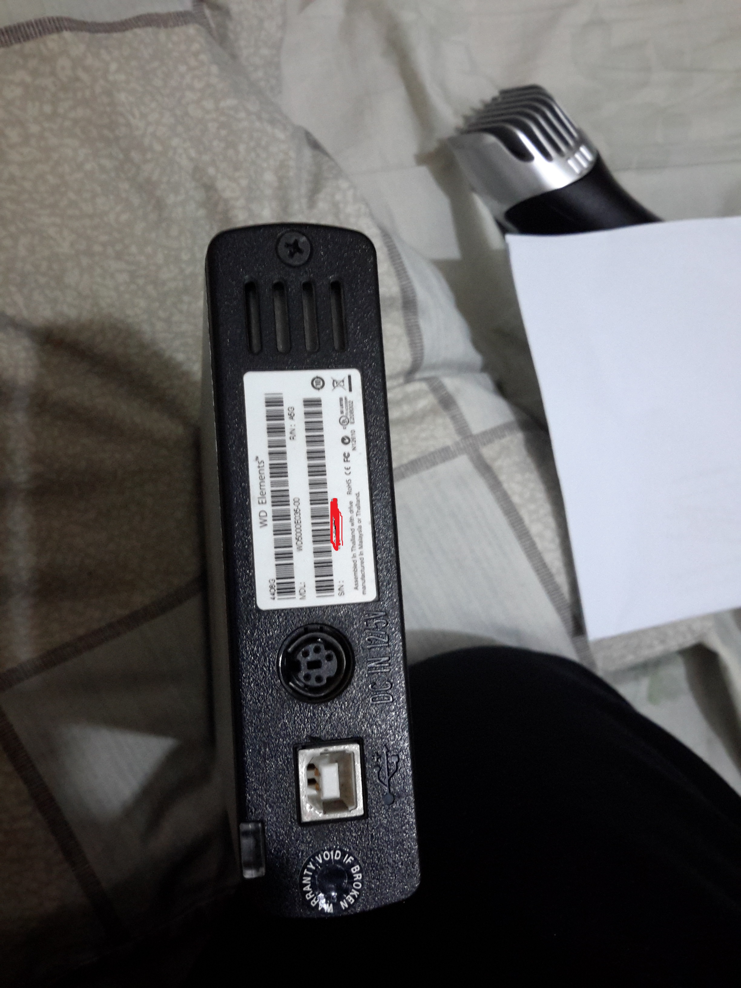

מצאתי בביתי דיסק חיצוני של חצי טרה עם חומרים חשובים...
אממה?
אין לי את החיבור לחשמל. מישהו אולי יודע היכן ניתן להזמין כזה? מצורפת תמונה
תודה חברים!
פרק את המכסה וחבר ישירות פלאג רגיל מספק כוח . בפנים יש כונן SATA רגיל

זה לא PS2. PS2 הוא מחבר מסוג DIN.
השקע DIN הה הוא בשביל ספק כח חיצוני. כמו שכבר נאמר, הפנים יש דיסק 2.5" רגיל לגמרי.
יש מצב לא רע שזה מהסדרות המוצפנות של WD. אל תפרק אותו אם אתה לא יודע אחרת. ספקי כח מן הסתם יש בEBAY.

זה לא 12.5V
כתוב על הכונן 12/5V כלומר בחיבור יש גם 12V וגם 5V.
בגלל זה יש כמה מגעים.
זה ספק די סטנדרטי לכוננים חיצוניים. היה לי כזה לכונן מקסטור (או ורבטים, לך תזכור) חיצוני שקניתי לפני שנים.
הנה לינק מלפני 7 שנים לאיביי. בדקתי אותו עכשיו והוא מפנה לספקים כאלה (החיפוש המקורי כמובן לא נמצא)
http://www.ebay.com/sch/sis.html?_nkw=APD+Genuine+DA+30C01+AC+Adapter+5V+1+5A+12V+1+5A+Power
גם אם תחפש http://www.ebay.com/sch/i.html?_from=R40&_nkw=wd+elements+12v+5v+power+supply
תקבל תוצאות דומות.

ציטוט של shapin
לא, ממש לא!
זה ספק עם תקע בננה שמספק רק 12V. הכונן של השואל המקורי צריך גם 12V וגם 5V ויש לו שקע DIN או דומה לו.

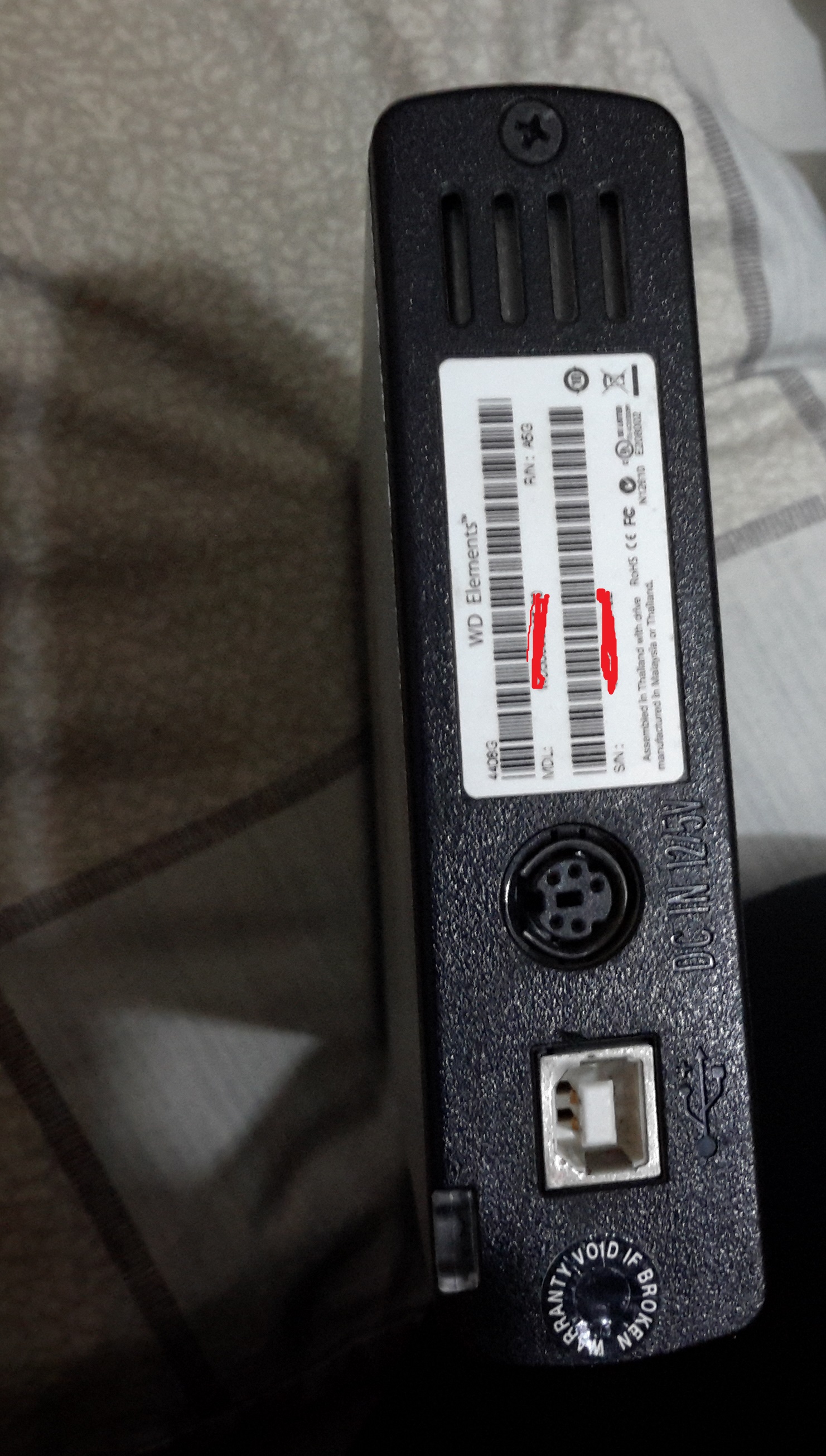

@natee , מילא זה שאתה מוחק מספר סידורי מהתמונה שהעלית , אבל זה שאתה מוחק גם את מספר המודל לא ממש עוזר לנו לעזור לך, נכון?
חח
קבל מתוקן:
