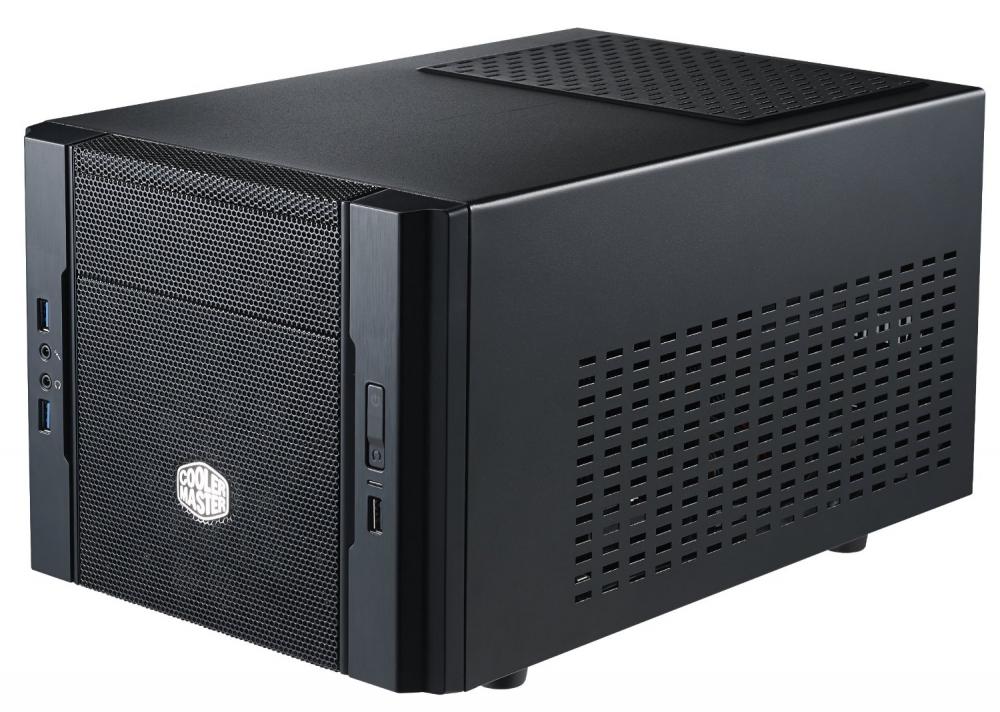

מארזי קוביה קטנים כמו הCOOLERMASTER ELITE 130

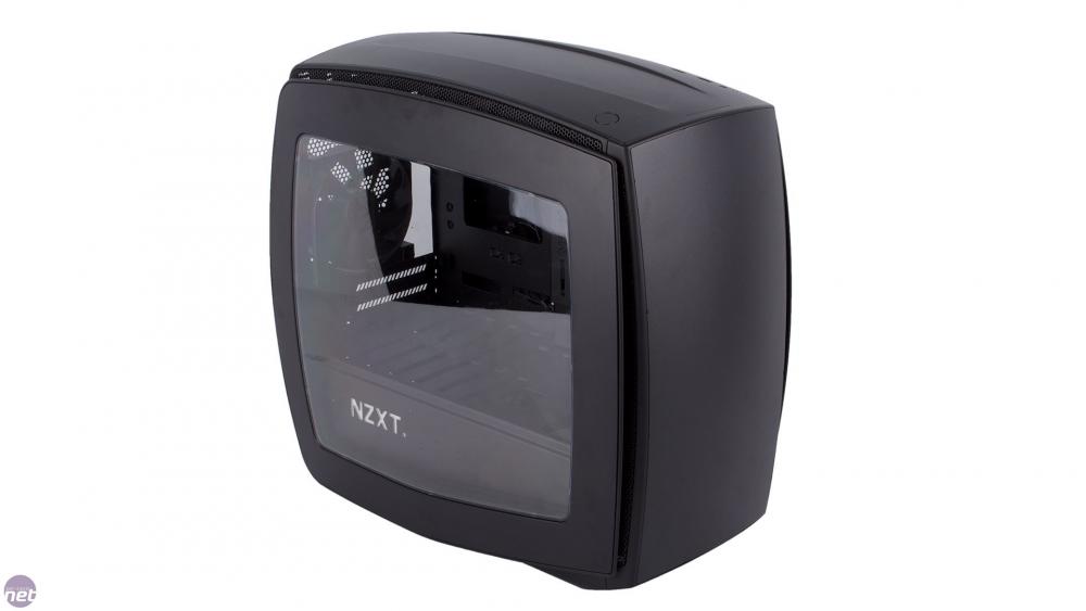

ואם תרצה גדול יותר אז יש את הMINI-ITX הגדולים יחסית כמו הMANTA של NZXT והDEFINE NANO S
וזה מכסה את רוב סוגי הקטנים אשר יכולים להכיל כרטיסים בגודל מלא וספק רגיל .
כמובן שיש עוד הרבה וגם זולים יותר אך את אלו קל להשיג

אז חוץ מהMANTA הכל נכנס לך בתקציב , הייתי הולך על הNANO S , רק תבדוק שהגודל אכן מתאים לך כי הוא בעומק 40 ס"מ , הגובה הוא 33 ס"מ והוא מרווח בהרבה מה250D אם תרצה לזרוק במארז כל מיני קירורי מים ושטויות , קח בחשבון אין לו מפרצי 5.25 לכונן DVD אבל מצד שני מי ממש משתמש בהם בימינו ?

דווקא לדעתי בNANO S מקדימה יהיה יפה ( עניין של טעם )
