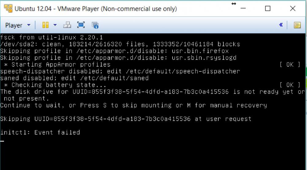

פורסם 2016 ביוני 3010 שנים שלום לכולם... יש לי את מערכת ההפעלה Ubuntu 12.04 על מכונה וירטואלית VMware player אני צריך את זה כחלק מאחד הקורסים שאני לומד, היום התוכנה ביקשה לעדכן את עצמה (לרוב הייתי דוחה את העדכון) לגרסה 14.04 ומאז המערכת הפעלה לא עולה, נסיתי לחפש בגוגל אבל לא מצאתי שום דבר... יש למישהו משוג מה אני יכול לעשות בכדי לשחזר לגרסה הקודמת או שזה פשוט יעבוד??? תודה מראש Ubuntu

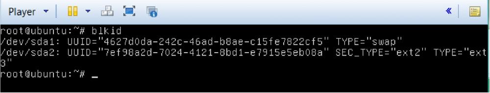

פורסם 2016 ביוני 3010 שנים עושה רושם שrootfs מלציח להיטען. תעלה את המערכת ב single user mode ותבדוק לאיזה מחיצה שייך הUUID שבתמונה (בעזרת blkid). יכול להיות שמשהו נדפק בfstab אחרי השדרוג. לרוב יכול להיות מצב שב fstab כל הmountים היו עם הפניה ל /dev/sdX ועכשיו עברו לשיטת UUID של דיסק (מה שקרה ב Debian במעבר מגרסא 7 ל 8). נערך 2016 ביולי 110 שנים על-ידי multicore typo

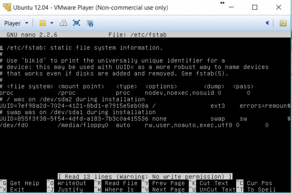

פורסם 2016 ביולי 110 שנים מחבר ציטוט של multicore מה הפלט של: cat /etc/fstab ? כשרשמתי את הפקודה הזאת כפי שרשמת קיבלת שאין קובץ או תקייה כזו יכול להיות שחסר משהו בסינטקס שלי?

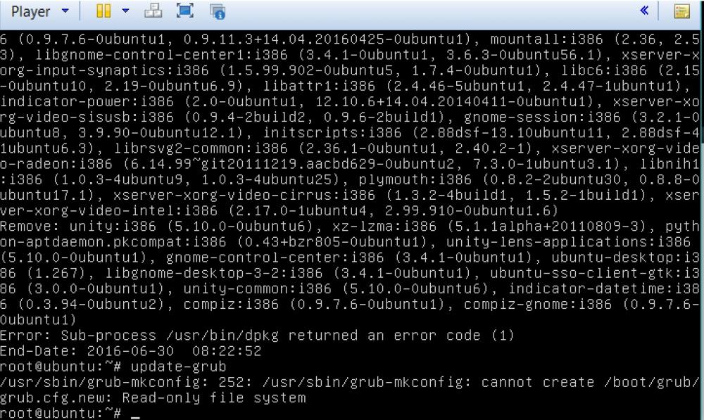

פורסם 2016 ביולי 110 שנים מחבר האם זה אומר לכם משהו: קוד ראשון שהרצתי: tail -n25 /var/log/apt/history.log מה שנתן בסוף האווטפוט הודעת שגיאה, לאחר מכן כתבתי את הקוד: update-grup והתוצאוצ בצילום מסך. נערך 2016 ביולי 110 שנים על-ידי Rami0786
פורסם 2016 ביולי 110 שנים חבל שלא מלמדים שימוש בסיסי במערכת הפעלה באקדמיה... לא הבנתי מה הקשר ל apt log, אבל בכל מקרה התשובה היא לפניך - מערכת ההפעלה מנסה לבצע mount ל swap partition לפי UUID לא נכון. הכי מהיר יהיה לכבות swap ע"י פקודת swapoff ולהפעיל את המערכת מחדש (reboot/init 6).

פורסם 2016 ביולי 110 שנים מחבר כן אותה שגיאה... משמע מגיע לאותו המסך בהרצה של המכונה הוורטואלית... וכשאמרת : ציטוט תכניס את השורה של swap ל comment בfstab (שתתחיל ב#). התכוונת ל: nano /etc/fstab/ #swap or nano /etc/fstab/ #swapoff or nano /etc/fstab/ #swapoff -a אלה שלושת הפקודות שנסיתי לרשום... (שבשלושתם נתן לי "קובץ חדש,שאין לי מושג מה לעשות איתו") אנא תזכור, הידע שלי בלינוקס כמעט אפסי, מעבר לקמפול תוכנית בשפת C פתיחת תיקיות/קבצים ועוד כמה פקודות בסיסיות אני לא יודע כלום נערך 2016 ביולי 110 שנים על-ידי Rami0786
