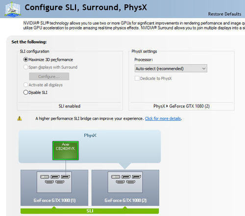

לא לגמרי הבנתי איך אני יודע אם SLI עובד או לא (חוץ מלשים OVERLAY של MSI AFTERBURNER עם אחוז USAGE של ה-GPU)
נערך על-ידי captaincaveman
בדרייבר
עוד שאלונת , יש לך גשר לSLI או שאתה משתמש בישנים ?
נערך על-ידי Works4me
תודה. זו ההגדרה היחידה? אם המשחק תומך ב-SLI ובחרתי Maximize 3D performance זה יעבוד כמו שצריך? מה עם משחקים שאין להם פרופיל ספציפי?
אני משתמש בגשר הישן הקשיח שקיבלתי עם לוח האם בינתיים. מחכה שיצא אחד שתואם ל-waterblocks.
זו ההגדרה היחידה , אתה יכול עוד לשחק ב3D SETTINGS עם ריבוי מסכים ועוד שטויות , אבל זה בגדול יפעיל לך את המערך , קח בחשבון שבכל התקנת דרייבר מחדש אתה צריך לאפשר את האופצייה שוב , ואם אני זוכר נכון מזוג ה980 שהיו לי גם כאשר הדרייבר קורס ( מה שיקרה לך כאשר תנסה OC ואתה כמו שאני מכיר אותך , וכמוני .... תנסה )
יש גם את ה-SLI Indicator:
ציטוט של captaincaveman
לגבי משחקים ללא פרופיל, אתה יכול להשתמש ב-nvinspector ע"מ לקבוע דגלי תאימות ל SLI שנבדקו ע"י הקהילה, מוצגים ברשימה הבאה (בעמודות Custom DX Sli):
http://forums.guru3d.com/showthread.php?t=392715
בנוגע לגשר, עד שיהיה לך גשר HB, אתה יכול בינתיים להשתמש ב-2 גשרים רגילים לטובת שיפור ביצועים (תקף ל-Pascal בלבד)
נערך על-ידי SyndromE
