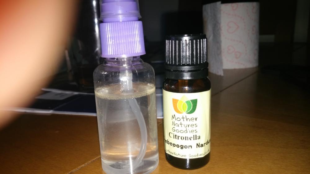

צינטרונלה, על צורותיה השונות עושה גם עבודה סבירה. אני "מייצר" תרסיס מריחה על הגוף תחליף לכל המוצרים הכימיים כמו אוטן, וסנו די, שהמליצו למעלה. קניתי בקבוקון תרסיס קטן ריק, שמן צינטרולה מערבב עם מים. עושה עבודה לא רעה ובטח עדיף על המוצרים הכימיים.
צינטרונלה בצורות שונות (לפידים האש לגינה, סוד של נחש מפיץ עשן, או צלחת מלאה חלב צינטרונלה - סוג של נר גדול ) שמתאימות למקומות פתוחים יותר.
