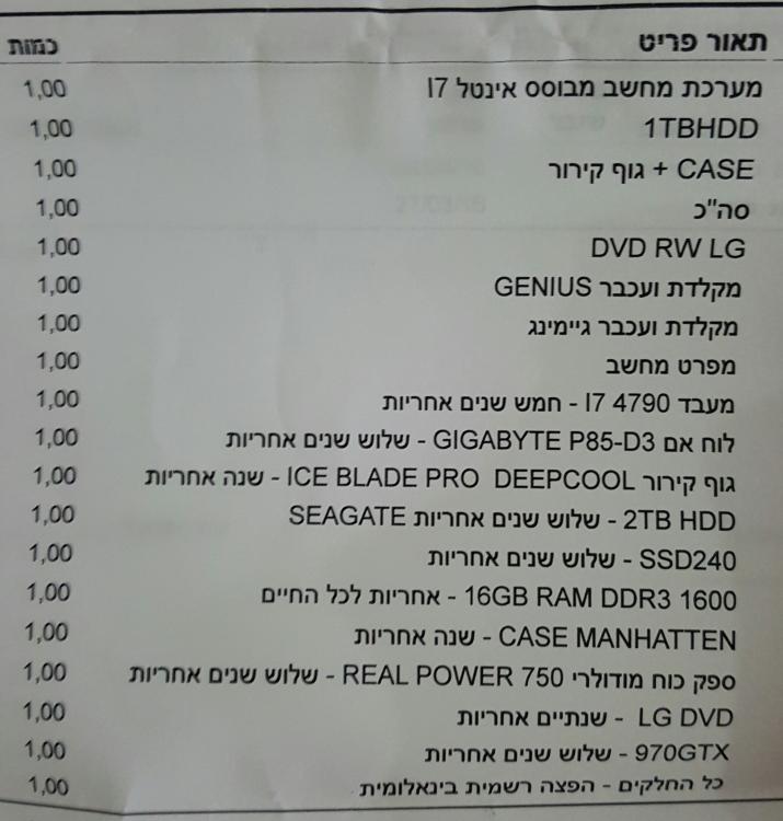

תקשיב ידידי, לקחתי בחיבוק חזק את מה שכתבת והיום יצאתי מחנות שאני ממליץ עליה בחום גדול
שים לב לסוס עבודה שהרכיבו לי, אודה לתגובתך
מפרט בוא נגיד ככה מיושן.
ולא אומר מילה יותר על המפרט הזה.

איזה מפרט מעצבן.. והנה למה :
1. ספק כוח שלא הייתי לוקח, מה גם שלמה לעזאזל הם נתנו לך אחד של 750W ?!
2. לוח אם שכנראה לא הייתי לוקח (כי הוא די בסיסי אבל לא סוף העולם).
3. לא אוהב את הקשיחים של seagte (אולי זה רק אני).
4. מעבד מדור קודם עם קירור שלי לפחות לא מוכר.
5. כתוב בסוף בינאלומית במקום בינלאומית :D .
אני מקווה שזאת רק הצעת מחיר ועוד לא קנית, אם כן (ואי אפשר לבטל) אז תתחדש בכל מקרה :)
במידה ועוד לא רכשת אז תענה על השאלון, ותחכה למפרט מאחד המומחים באתר.
סתם מסקרנות מה תג המחיר של המערכת?

6K
עשיתי בדיקה יסודית ומעבד הנ"ל חזק מאוד אפילו שהוא מדור קודם
לוח אם ברמה טובה
כרטיס מסך מצוין
הכל נבדק בביקורות שיש ברשת, לי יש הרגשה שמדובר באחלה של מוצר לגיימינג
תקנו אותי אם אני טועה
זה לא שהמפרט רע אלא הוא מעצבן ופירטתי גם למה.
וזה לא שלא תהנה ממנו הוא פשוט טיפה לא מדויק לטעמי.
אגב מה הרזולוציה שבה אתה הולך לשחק? איזה מסך יש לך?

איזה חנות הלכת ? , וחבל שלא מילאת שאלון היינו מכוונים אותך בול שיהיה לך חוויה מקסימאלית מהמחשב החדש. אם נקנה אז נקנה ותתחדש.
לא הלכת על אוברקלוק אני רואה , לקחת את המעבד לא מסדרת הK?. מפרט לא מאוזן כל כך הביאו לך, כי אם אתה לא עושה אוברקלוק.. למה אתה צריך 750W ספק כוח? 650 זה כבר היה יותר ממה
שאתה צריך אז 750? לי יש 750 ואני עושה אוברקלוק ב1440P שזה כפול מ-full hd.
גם אוברקלוק הייתי ממליץ לך מאוד זה נותן בוסט מצוין שנותן לך להמשיך להיות על אותה מערכת יותר זמן וזה קל מאוד לעשות לא מסובך בכלל. תשים לב שהK יותר חזק.
בחרת כרטיס מסך 970gtx  אז אני מניח שבחרת ללכת על רזולוציה של 1080P , השאלה איזה מסך יש לך ? אתה צריך לקנות ? איזה תכונות אתה רוצה שיהיו לו g sync , ips , tn panel ,  144hz? וכו וכו..
לוח אם ישן ,  תומך ddr3  רק לפי מה שאני רואה. היום מזמן יש לוחות אם שתומכים כבר בזיכרונות ddr4  שהם יותר טובים.
ice blade pro deepcool  - היית לוקח של נוקטואה הכי חדש פחות רעש ויותר יעיל. מבחינת טמפרטורות ו-dba  כמות רעש דציבלים.
זה המארז ? http://www.goldtop.co.il/show_details.asp?prod_id=42631
אז לסיכום: הייתי לוקח ספק כוח פחות חזק יותר יעיל בפחות כסף , מאוורר אחר פחות רועש , לוח אם הייתי מחליף  בשביל ה-ddr4.
כמו שאמרתי לך לא יותר פשוט היית לוקח כמה שניות ממלא שאלון היינו עונים לך כמו שצריך.
אתמול הייתי 3 שעות בייעוץ לפני הרכבה והחלטנו ביחד חלק-חלק בכדי שיהיה הרמוניה טובה בין החלקים,
למלא את השאלון לא יועיל לי כרגע,
אני מחבר את המחשב למסך 32 של סמסונג, FHD,
אוברקלוקינג ממש לא מעניין אותי, אני אוהב טבעי...

מילוי שאלון זה חלק מדרישות הפורום בפתיחת ת'רד.
מעבר לזה מרגיש שמי שנתן לך את המפרט הנ"ל הוא אולי קצת חאפר, מה זה REAL POWER? זה ספק של COOLERMASTER?
זו שאלה שמטרידה אותי כי המארז הוא סופר ג'נרי, במידה ודחפו לך באנדל זול בשבילך להרוויח עוד כמה שקלים על חשבונך, זו לא תיהיה
רק הבעיה הזו, אלא זה גם מסוכן למערכת שלך.
בנוסף גם זה הדבר הזה לרשום SSD 240GB בלי לרשום את הדגם??? באמת.... לא יאומן.
מעניין שאת דגם הקשיח היה אפשר לרשום..
שנית אם יש תקציב למה לעזעזל לקחת פלטפורמה קודמת? מעבד הדור החדש של סקיילייק קריר יותר, חסכוני יותר, מתקדם יותר
ומכיל מספר פיצ'רים שאין בקודמו. בנוסף תוכל לעשות שימוש בזכורונות הדור החדש מסוג ה-DDR4.
מה שמצחיק זה, שלא רשמת מה עלות המערכת, אני מוכן להתערב שיהיה ניתן לבנות מערכת זולה יותר וחזקה יותר באותו כסף או פחות.
זה נראה כאילו אתה רוצה לאכול אותה עם המערכת הזו, אתה מסתיר פרטים ומתעקש, 3 שעות או 100 שעות זה לא מעניין אף אחד, בייחוד
שאתה לא מבין כראה יותר מידי ואפשר לשטוף לך את המוח טוב טוב.
בקיצור, אתה רוצה עזרה - תענה על השאלון כראוי, ושנית, תייג מחיר לכל רכיב למפרט שקיבלת, כולל שמות הרכיבים המלא!
בלי המשחקים של מחסור בפרטים בהצעת המחיר כמו שחנויות חפריות יודעות לעשות.

שלום לך. להגיד שמיושן זה לא נכון , סה"כ 11 חודשים בשיווק בין המעבדים 6700 לבין 4790 .
דבר נוסף , מעבד בכל הפרמטרים 4790 יותר חזק מ-6700 , חוץ מצריכת חשמל, וכו'.
תהיה אולי בהלם ( או שלא) יחס מחיר מעל 65 אחוז !!!!!!!!!!! יותר משתלם, שולח לך , שלא תתבייש לראות,
קישור , בבקשה..
http://cpuboss.com/cpus/Intel-Core-i7-6700-vs-Intel-Core-i7-4790
