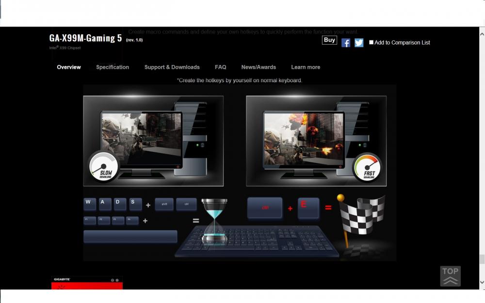

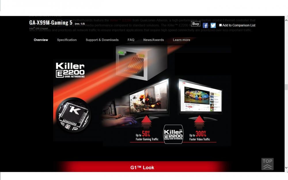

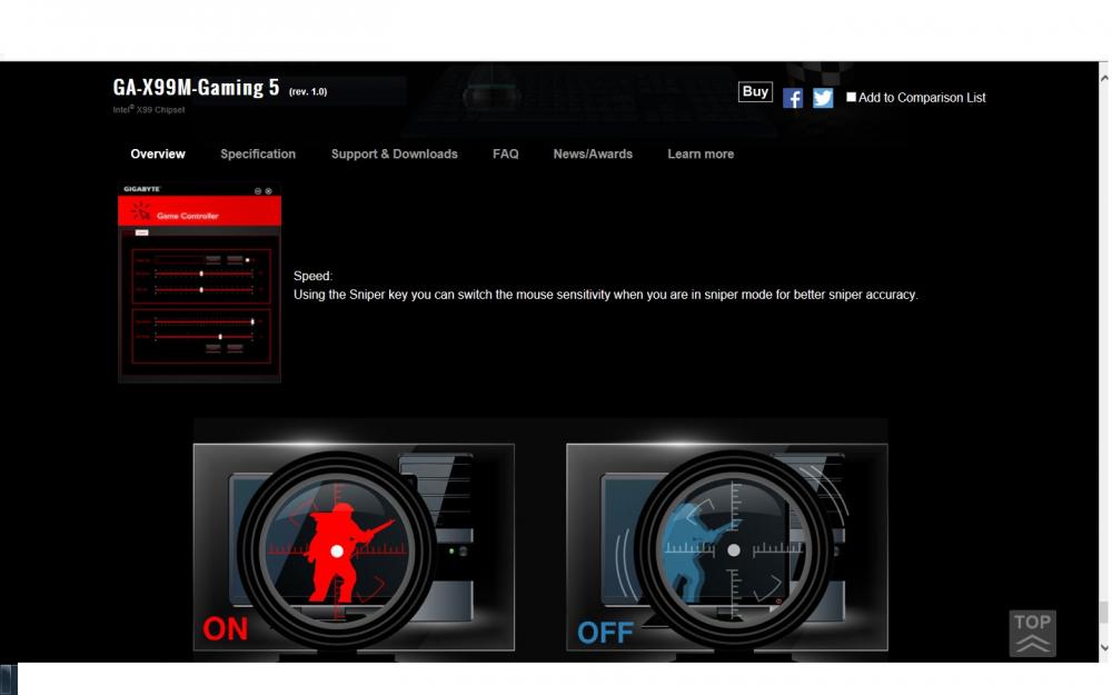

פורסם 2016 במרץ 810 שנים @BenSmall Brown 1. פיצ'ר פירושו תכונה. 2. אני לא יודע ממה בדיוק אתה מתלהב בלוח הזה של Gigabyte: א. התמונה הראשונה מראה שבלוח יש כרטיס רשת Killer E2200, שהוא אמור להיות קצת יותר טוב למשחקים כי הוא אמור לאפשר תיעדוף של תעבורת רשת ובכך לטפל בחבילות מידע הקשורות למשחקים לפני חבילות מידע אחרות. מעשית, התיעדוף הזה נעשה ברמת המחשב שלך בלבד, כך שההשפעה שלו תהיה קטנה לכל היותר, ובנוסף מספר משתמשים מדווחים שהדרייבר של כרטיס הרשת הזה הוא כבד ומסורבל ולכן הם פשוט מעדיפים שלא להשתמש בו. ב. התמונה השנייה והתמונה השלישית מציגות בסה"כ מציגות תוכנה של Gigabyte המאפשרת להגדיר Hot Keys (צירופי מקשים) ואפשרות לשנות את רגישות העכבר בזמן המשחק. אני בטוח שאפשר למצוא תוכנות דומות באינטרנט ואולי גם כאלו שמגיעות עם לוחות אם של יצרנים אחרים. אין פה שום תכונה "מיוחדת" של לוח האם. עם כל הכבוד, אם הצליחו "לקנות" אותך בעזרת 2-3 תמונות כאלו, אז דיי ברור שאתה לא ממש יודע מה אתה צריך. 3. בעיקרון רישיון OEM של Windows מיועד למחשב אחד בלבד ואתה לא אמור להיות מסוגל להתקינו על מחשב עם לוח אם אחר. היות ויש לך רישיון אבל המחשב שעליו מערכת ההפעלה הותקנה נגנב, אני מציע שתפנה למיקרוסופט ותשאל אותם מה אפשר לעשות. 4. התקנה של מערכת הפעלה לא אמורה לקחת "כמה ימים עד שבוע" אלא כמה שעות בלבד (כולל כל התוכנות שאתה מעוניין להתקין). הדבר היחיד שכן יכול לקחת זמן הוא העידכונים שנעשים דרך האינטרנט (זה תלוי בזמינות השרתים ובעומס על הרשת שלך). כל מה שאתה צריך לעשות הוא להכין מראש את כל ההתקנות הדרושות. 5. להעביר מערכת הפעלה מהתקן איחסון אחד לאחר רק בגלל שמותקנת בה גירסה מסויימת של תוכנה שאתה לא מצליח למצוא נשמע לי קצת טיפשי. אני בטוח שבעזרת חיפוש באינטרנט תוכל למצוא את ההתקנה של הגירסה המסויימת של אותה התוכנה או לחילופין - סביר להניח שתוכל למצוא תוכנה דומה חינמית שמבצעת את אותה הפעלה. 6. על כונן ה SSD אתה אמור להתקין את מערכת ההפעלה ואת התוכנות שבהן אתה משתמש בתדירות גבוהה. בד"כ לא נהוג לאחסן עליו מידע אחר כמו מסמכים, תמונות, סרטים וכד' אלא לשמור אותם בדיסק קשיח מכני רגיל מכמה סיבות: א. כונן SSD ביתי כיום הוא בד"כ בנפח יחסית קטן של 120GB עד 250GB ולכן אין עליו הרבה מקום פנוי. ב. אין צורך בגישה מהירה לקבצים כמו תמונות, סרטים, מסמכים, קבצי מוזיקה וכד' (אלא אם כן אתה מבצע עריכות כבדות הדורשות גישה רבה להתקן האיחסון) ולכן כונן SSD יהיה "מבוזבז" עליהם. ג. לכונן SSD יש מספר סופי של מחזורי כתיבה ומחיקה. זה בד"כ לא אמור להטריד את רוב המשתמשים וכונן כזה אמור להחזיק מעמד לפחות 5-10 שנים, אבל אם אפשר לצמצם את הבלאי שלו אני חושב שכדאי לעשות זאת. 7. ציטוט של BenSmall Brown באמת שאם אתה חושב שוב שמה שאני עושה לא לפי החוקים של מיקרוסופט או סימנטק או הפורום או בארץ או החוק הבין לאומי או אינטל או להדארצי או סולטן או מדיה דיירקט או גלובוס יונייטד, אתה מוזמן לדווח לכולם כולל גם כאילה שלא הזכרתי פה, לתת עדות במשטרה ולתבוע אותי כמה שאתה רוצה. לאומת זאת אם אתה חושב שיש אנשים שלא בהכרח זוכרים את החוקים או אפילו לא קוראים כל הסכם בכל אתר ותוכנה והם סך הכול אנשים פשוטים שלא שמרו פה ושם על חוק כזה או אחר, והם זקוקים לחמלה וחסד כי הם מצטערים וכתבו שהם יזהרו לא לעשות את אותם הטעויות לא ממש הבנתי מה אתה רוצה. אני לא משטרה ואני לא אוכף חוקים של אף אחד מלבד של הפורום הזה. התפקיד שלי הוא לשמור על סדר בפורום ולעזור היכן שניתן.
