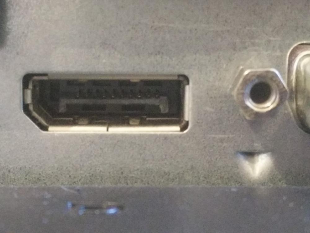

שלום,
מה זה המחבר הזה במסך מחשב?
קניתי כבל HDMI אבל הוא לא מתאים למחבר הזה.
תודה
זה DisplayPort או Mini DisplayPort
אתה כמובן צריך חיבור מתאים במסך כדי להשתמש בו
האם זה באיכות HDMI?
כלומר האם כדאי לקנות מתאם מ HDMI ל DisplayPort? או האם יש כבל HDMI ל DisplayPort?
תודה
זה Dispalyport לא mini displayport
מהו המסך?
או שתקנה כבל displayport או שתקנה מתאם מDP לHDMI ותמשיך להשתמש בכבל של HDMI.
לא יעזור שום מתאם מHDMI לDP. כניסת DP יכולה לקבל אות רק מיציאת DP (או miniDP). אחרת צריך מתאמים אקטיביים.

נתקלתי במשהו שנקרא DisplayPort++ שמוציא אות HDMI דרך חיבור ה-DP ואז לא צריך מתאם אקטיבי, לא ברור לי באיזה כרטיסים יש את זה.

כמעט בכולם, לפחות בכאלה שלא טרחו לשים בהם גם יציאת HDMI בנוסף.
אבל שים לב שזה חד-כיווני. כרטיס מסך יכול להוציא HDMI דרך DP, למסך שמקבל HDMI. אבל כרטיס מסך לא יכול להוציא DP דרך HDMI למסך שמקבל DP, וגם מסך לא יכול לקבל HDMI בכניסת הDP שלו. לפחות עד כה לא נתקלתי אף בדוגמה אחת כזו.
כן, צודק זה כמובן עובד רק בכיוון ההפוך אבל מסביר את קיומם של הכבלים האלה.

..אבל כרטיס מסך לא יכול להוציא DP דרך HDMI למסך שמקבל DP
אבל יש לו יציאת DP, מה קשור עכשיו "להוציא DP דרך HDMI"?
למי יש יציאת DP? עד עכשיו הוא דיבר על זה שיש לו כניסת DP במסך.
