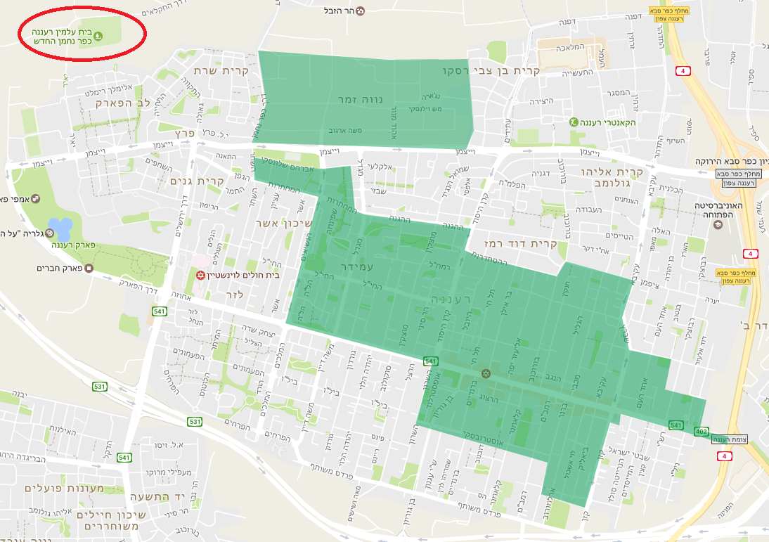

מפת הפריסה ברעננה:
:mavet:
נערך על-ידי ag43
