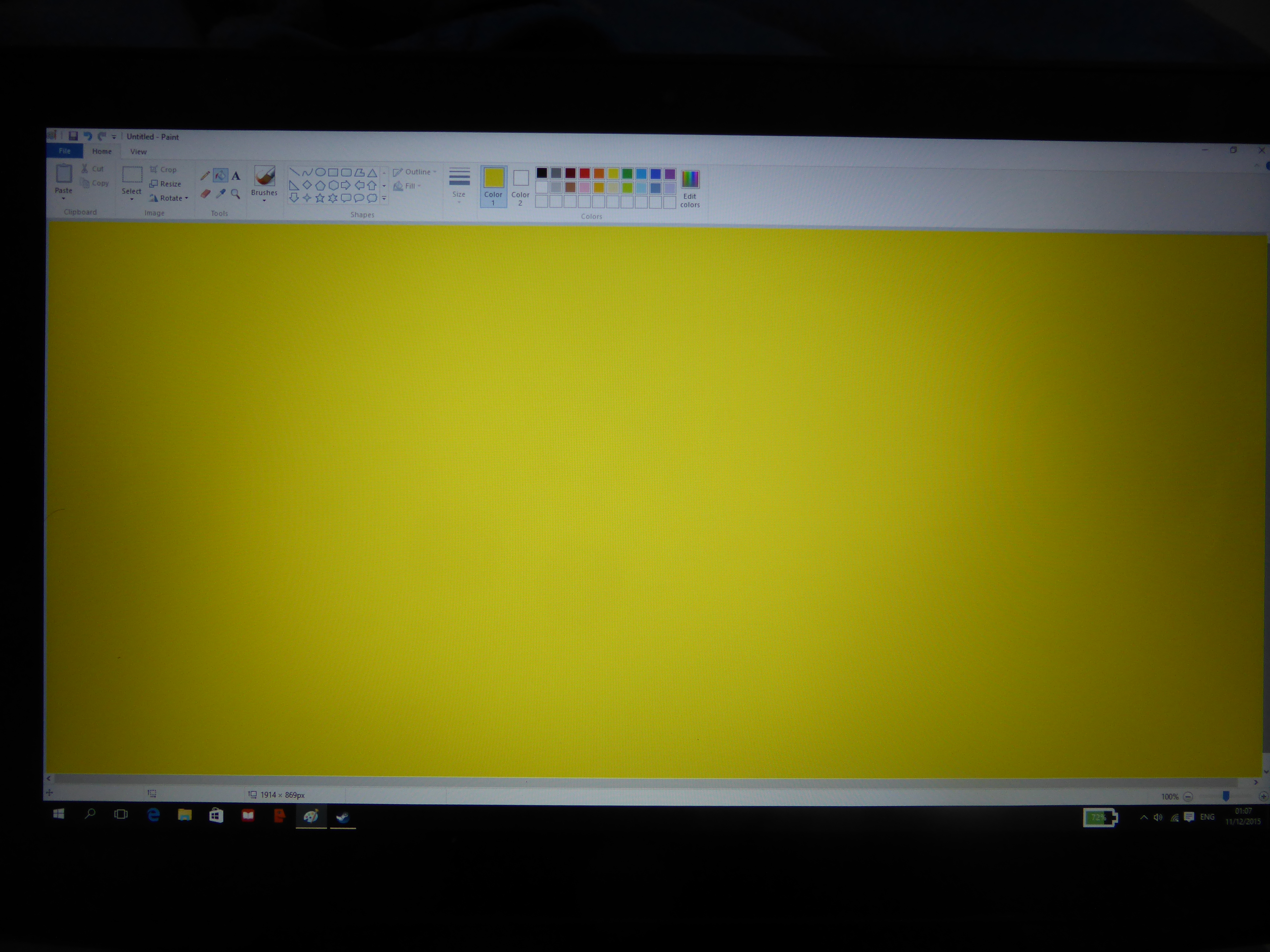

רכשתי מחשב y50-70 לצורך עיצוב גרפי אבל לצערי יש למחשב בעייה בצבע הצהוב ולכן הוא לא טוב לי,
דיברתי עם לנובו והם הסכימו להחזיר את המחשב...
אני מעוניין לקנות היום את המחשב lenovo y700
רציתי לדעת אם שם התקלה טופלה,
אשמח אם מישהו שיש לו כבר את המחשב יוכל לפתוח צייר לשים שם ריבוע צהוב ולצלם את המחשב במצב הזה (לא print screen אלא ממש צילום של המחשב)
זה ממש ממש חשוב לי,
אני לא רוצה לקנות את המחשב ואז להתסבך שוב עם ההחזרה

אז קודם באופן כללי נתתי הסבר. אני מאוד מרוצה ואין לי תלונות בכלל. למעט נפח איכסון נמוך .
שזה ניתן להוסיף קשיח נוסף ולסגור את העניין.
אני מצרף תמונה של צייר בצבע צהוב.

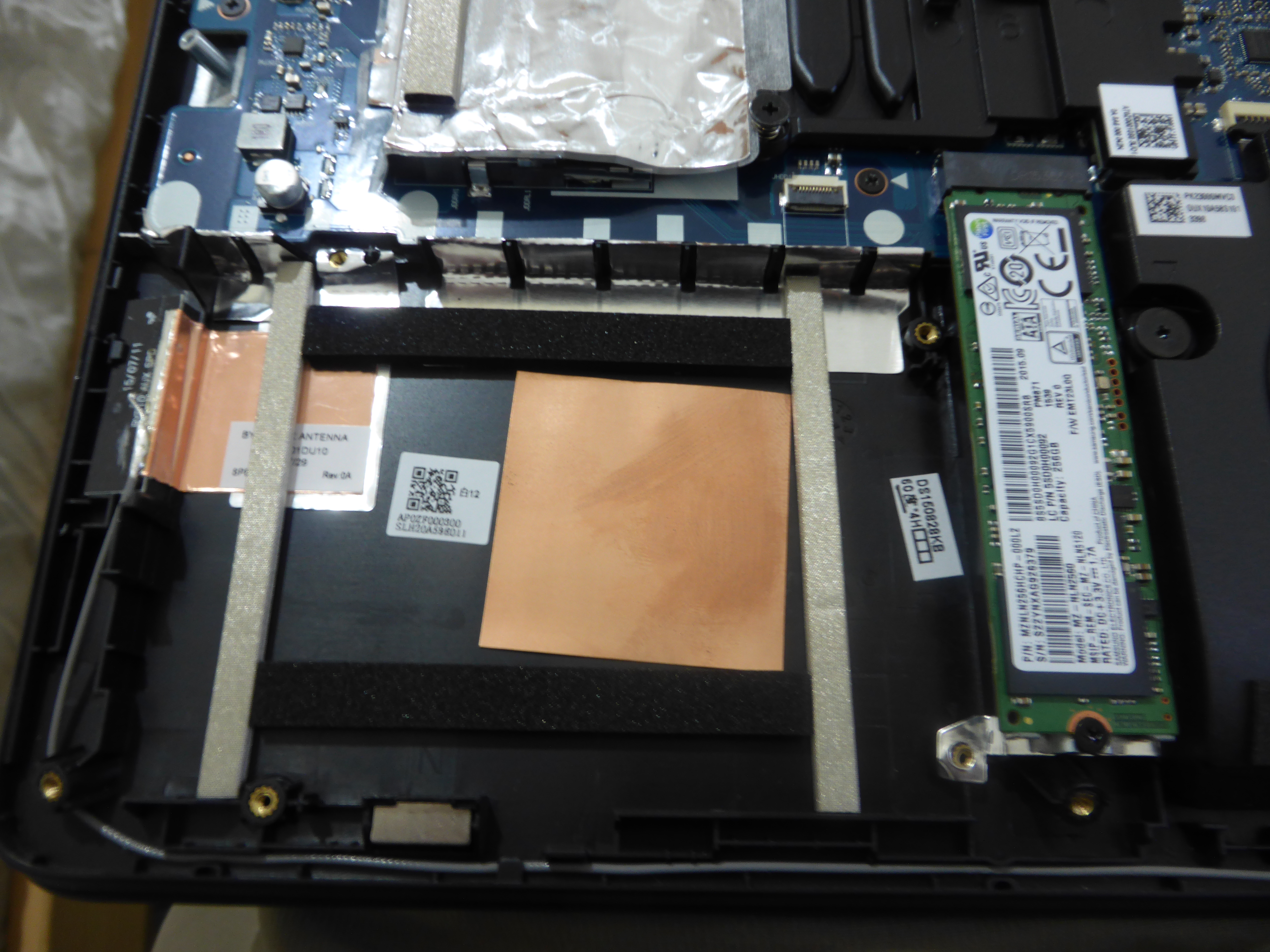

בסוף בדקתי ויש לי חיבור M2 תפוס. כלומר אני חייב SATA 3 .
אבל אין לי מושג מאיפה אני משיג את הכבל שצריך או את הכלוב. יש דרך להשיג את זה?
או רק יבואן יכול לטפל? האם אני יכול במסגרת אחריות לקנות SSD ולבקש מהיבואן שיתקינו אותו<?
הוספתי תמונה של החלק הפנוי. והחלק שאני צריך מהמדריך.

אני בבעיה הפוכה, קניתי את הגרסא עם הטרה ואני מוסיף לו SSD m2 ואין לי את הבורג שתופס אותו..
נ"ב
אתה יודע אם להוסיף הארדיסק 2.5 פוגם באחריות ? ממה שאמרו לי בפלונטר להוסיף M2 לא פוגם
הייתי שואל את היבואן לגבי חלקים אבל במקרה הכי גרוע לפחות את הכבל ניתן למצוא ב-ebay
