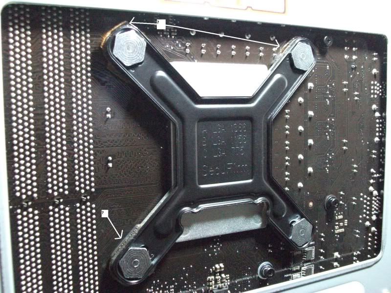

בתמונה ניתן לראות שהבסיס של הקירור לא השתחרר, הוא עומד ישר ובמקום - למרות שהוא על פלסטיקים
אם מרכיבים את הפלסטיקים כמו שצריך הם לא משתחררים
הפרט הקטן הוא שכל פין פלסטיק עשוי מ 2 חלקים, נקרא להם לבן (מה שמחזיק את הקירור) ושחור (מה שנועל אותו) לפי הצבעים שלהם בקירור הסטוק. כשלוחצים אותם, יש להכניס עד הסוף את החלק הלבן ללוח כשהשחור בחוץ, ואחריי זה ללחוץ את השחור. בהרכבה כשלא שמים לב לזה, עלול קרות מצב שהחלק השחור נמצא חלקית בתוך הלבן לפניי שהלבן נכנס ללוח עד הסוף, כלומר, הלבן ננעל במצב שהוא לא מוכנס ללוח עד הסוף, וגם אם ממשיכים ללחוץ את החלק השחור הוא לא ייכנס יותר פנימה ללוח. המערכת הזאת קשיחה ולא קפיצית, לכן המרחק הקטן שהלבן לא הגיע עד הסוף הוא הרווח שיהיה בין הקיררו והמעבד, ומכיוון שהלבן ננעל מחוץ ללוח הוא גם לא מחזיק את הקירור והוא נופל בקלות
בקירור הסטוק הכנסת החלק הלבן בלבד נעשית על ידיי הצמדת ה X של הקירור ללוח והטייה שלו קצת לפינות אם צריך, ולא על ידיי לחיצה על הראש השחור. אחריי ששהחלק הלבן נכנס צריך לגעת בשחור. בקירורים כמו של Arctic ניתן להגיע לחלק הלבן וללחוץ אותו ישירות, כלומר, יש להרכיב את הקירור ב 2 שלבים - קודם ללחוץ את הלבן ב 2 פינים אלכסוניים ואחריו ללחוץ את השחור בשתיהם
אני לא אוהב משהוא אחר בפלסטיקים - הם קשיחים ויוצרים לחץ נגד הלוח, שמעקם את הלוח (באלה שיש להם X אחורי הלחץ מועבר אליו ולא על הלוח עצמו). כשלוח מתעקם מתחת לסוקט, נוצר סיכוי שיישברו שם הלחמות

יש תמונה בהודעה ה 3 של המשתמש בעמוד 1. אם תבדוק שם, בסיס הפלסטיק עומד ישר - הוא עדיין תפוס על הלוח אם כל 4 הפינים
