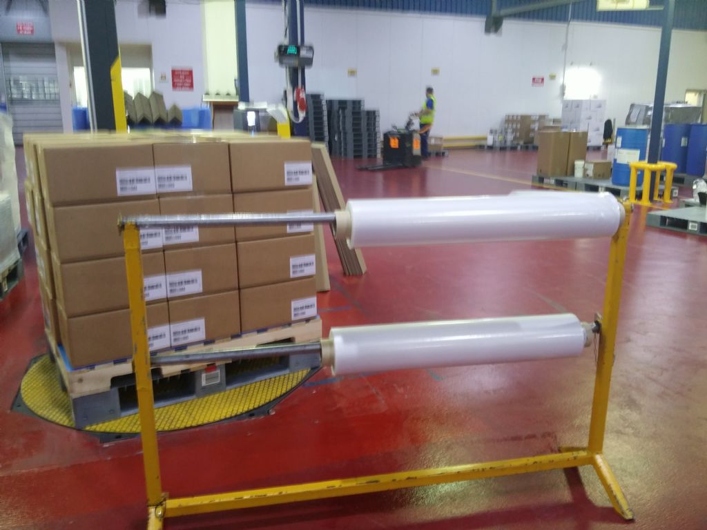

פורסם 2016 במרץ 1410 שנים היי מקווה למצוא פה פיתרון מקבלים חישמול מהמתקן ניילון לאחר משיכה די כואב וממכונת השריק אך בעיקר מהמתקן ניילון .אשמח לשמוע איך מונעים. תודה מראש מצרף תמונה נערך 2016 במרץ 1410 שנים על-ידי lizmaor טעות הקלדה
