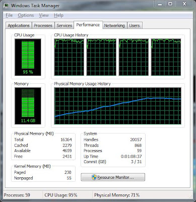

הנה צריכת משאבים בעת עריכת וידאו:
איזה מעבד יש לך גיל?

פותח הדיון, כיום גם למשתמשים שמבצעים עריכת וידאו בייתית כ-8GB הם מספיק ודי, ובהתחשב במחיר הנמוך של בערך 200 שקל לכל העסק זה יוצא דיי משתלם. מעבר לזה לשימושים פשוטים זה פשוט בזבוז כסף לא משתלם.
חשוב לדעת עוד משהו, ככל שיש לך יותר זכרון ככה יותר ממנו ישומש לקאשינג ולסוואפינג. כרגע עם פיירפוקס, סטים ומסנג'ר תפוסת הזכרון שלי עומדת על 3.44GB וזה מצב נורמאלי לחלוטין בהתחשב בקיבולת הזכרון שלי. כשאני משחק במשחקים הכבדים ביותר התצרוכת לא עוברת 5GB ושוב, בגלל שיש קיבולת כזאת. במצב שיש לך 8GB זכרון אתה לא תגיע למצב של חוסר במשאבים בשום שימוש רגיל, זה אני יכול להבטיח לך.

אצלי פועלות כמה תוכנות תמיד. למשל עכשיו אני רק גולש באינטרנט ומפעיל את התוכנות הקבועות שאני צריך לשימושים מסויים ויש לי צריכה כמעט 5GB (ואני לא חושב שזה בגלל תקלות או משהו כזה).
וזה עדיין לא במצב שבו אני עובד. כשאני גם עובד אני מפעיל עוד כמה תוכנות ורובן די כבדות.
אתה מוזמן לנטר את תצרוכת הזכרון בשיא העומס אצלך ולראות לבד
אלא אם אתה מחזיק 30 טאבים של יוטיוב, אין שום סיבה הגיונית שבשימוש של עבודה משרדית \ גלישה תגיע ליותר מ-3 גיגה.
כדי לדעת אם אתה צריך להוסיף זיכרון אתה צריך להכיר טוב את דפוסי צריכת הזיכרון במחשב הנוכחי שלך.
האם בדקת אי פעם סה"כ זיכרון שנצרך?
האם בדקת זאת בכמה עומסי עבודה?
האם הגעת למצב שהמערכת איטית כי יש טעינה של דפי זיכרון מה-SWAP?
האם הגעת בכלל למצב של שימוש ב-SWAP עם 8GB שברשותך?
תענה לשאלות האלה ותדע לבד אם יש לך צורך בעוד זכרונות.
