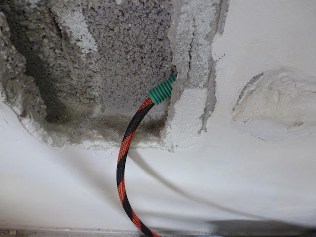

חציבה + העברת הכבל לרמקול הימני בתוך תעלה שרשורית:

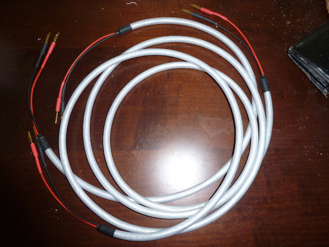

הכבל הוא Chord Carnival SilverScreen

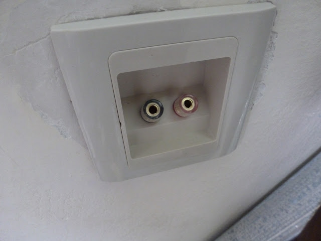

הכבל מולחם ומותקן בקופסא:
(כל התיקונים והליטושים בקיר אני משאיר לסוף)

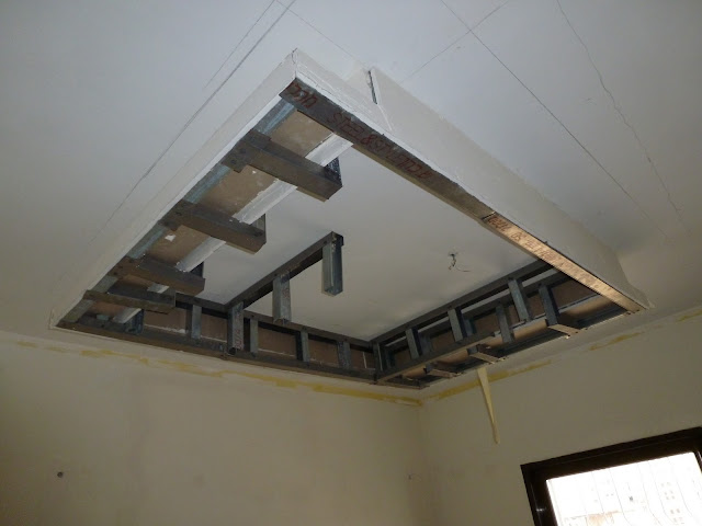

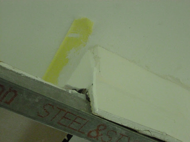

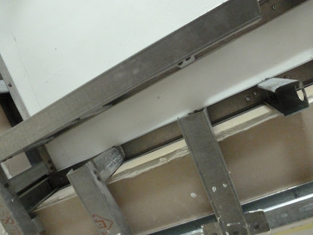

התיקרה הצפה, חצי גמורה:
חדי העין יבחינו כי רק 2 פאות "צפות" - החלטתי לוותר על 2 הפאות הנותרות בגלל תכנון לקוי של הקונסטרקציה. לא נורא - סה"כ פרוייקט גבס ראשון ואני מרוצה :xyxthumbs:

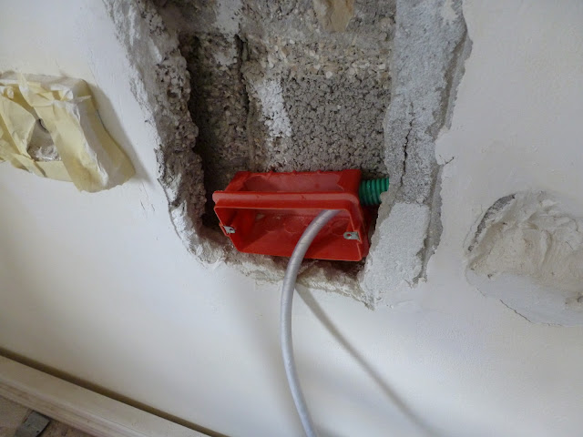

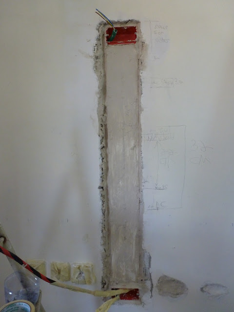

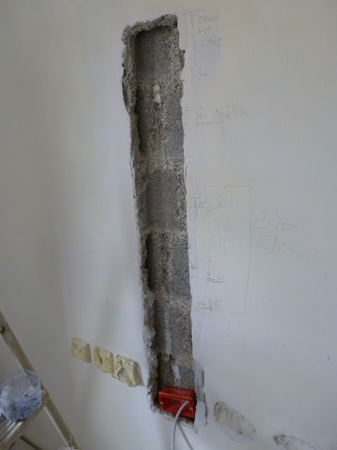

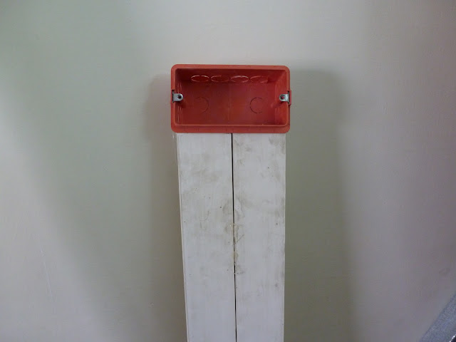

חציבה של התעלה לטלוויזיה + קופסאת גביס + מקום היציאה של רמקול ימין:
עשיתי בנתיים Sleeving של הכבל רמקול הימני שיוצא מהקיר (ומתחבר למגבר), בשביל הלוק 8)

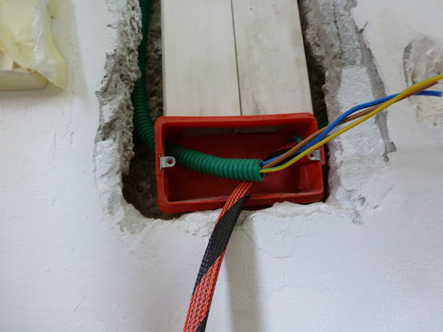

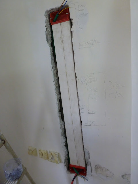

מכין את קופסאת הגביס הנותרת + 2 תעלות פלסטיק 6*4 למען הכבלים. שמתי קצת דבק חם בשביל לקבע הכל ביחד זמנית:
התעלות + 2 קופסאות הגביס מותקנות והכול מוכן לקצת גבס :smile1:

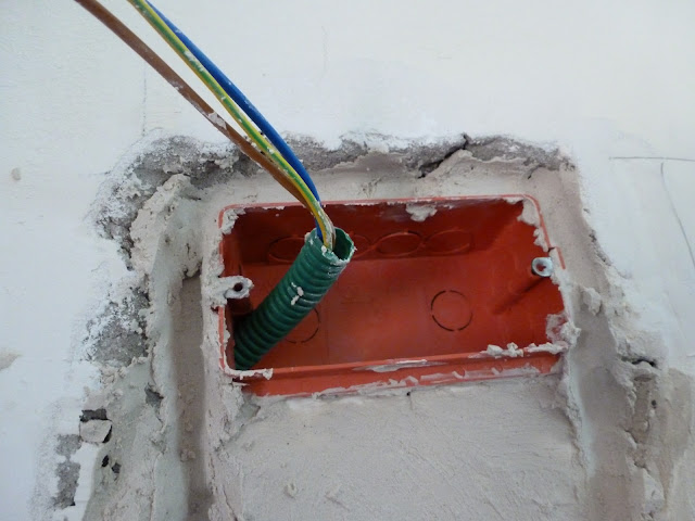

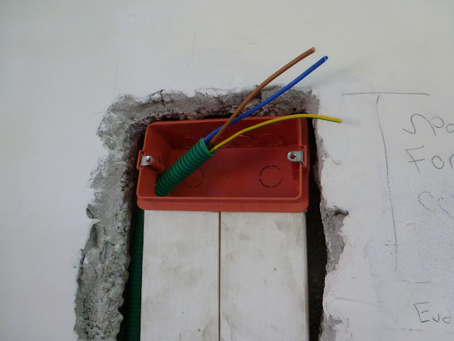

ניתן להבחין בצינור שרשורי מצד שמאל - הכנתי אותו + זוג פאזה ואפס שזורים (והארקה כמובן) בשביל החשמל. הסתפקתי בשקע אחד מכיוון שרק הטלוויזיה תיהיה מחוברת למעלה.
ההחלטה להעביר את החשמל ע"י צינור שרשורי (ולא בתוך תעלות הפלסטיק) הייתה מכיוון ש, א. חובה ע"פ התקן ב. זה יוצר הפרדה בין מתח גבוהה ואותות וידאו. פחות הפרעות והנחתה של איכות התמונה.

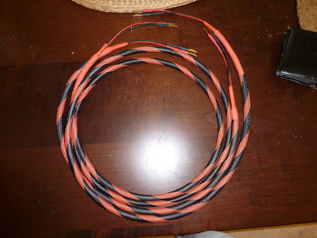

בונוס: החלטתי לעשות Sleeving לשאר הכבל של הרמקול (כבל רמקול שמאל, וכבל קצר שמחבר את רמקול ימין לקיר):
לפני -
אחרי (סקסי :P)

מאיפה השגת את הסליבינג החתיך הזה?
אחלה פרויקט, +1
בהחלט לקחתי קצת השראה מהפרוייקט שלך :xyxthumbs:
אחלה פרויקט, +1
תודה. את הסליבינג הבאתי מאייביי.
זה המוכר: http://stores.ebay.com/FURRYLETTERS
קניתי ממנו כבר כמויות של Techflex וסליבינג מ Nylon Filament שזה סוג של סליבינג עם מרקם של בד. הוא גם יותר סבוך. סה"כ מחירים זולים ומשלוח מהיר.

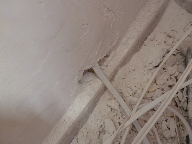

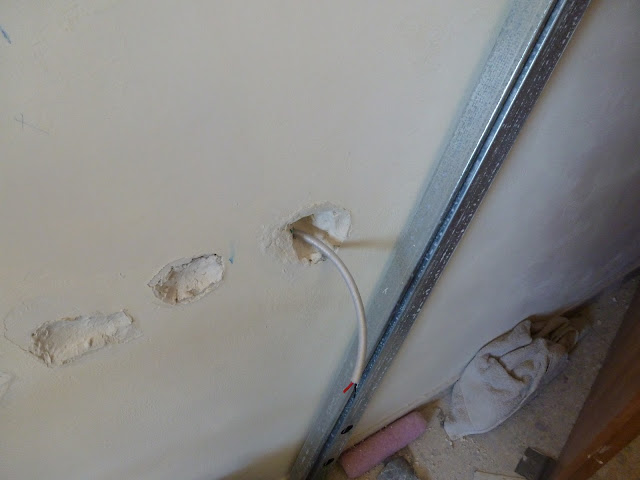

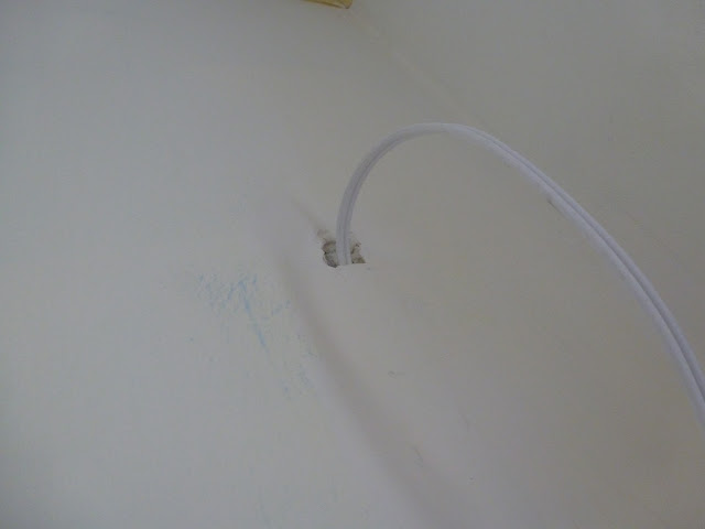

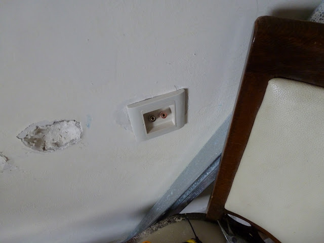

סתאאםם! כל הקומה שלנו אז זה לא יכול להיות שכנים. זה קיר שמפריד בין החדר שלי לבין החדר שלי אחי, ובאמת ברגע קטן של אי זהירות עשיתי 2 חורים קטנים שמגיעים עד החדר של אחי (ממש היה אפשר לראות את החדר שלו). קצת גבס ושפכטל + צבע מהצד השני סידרו הכל ;)
אפשר לראות 2 נקודות לבנות איפה שהיו החורים ומולאו בגבס פה:
סה"כ צריך להיות זהיר והכל בסדר, מבחינת עמידות של המבנה זה די זניח התעלה שעשיתי. עם זאת התעלות של הרמקולים הם בדיוק בקיר הנגדי, והוא חיצוני, לכן השתדלתי לעשות את החור כמה שפחות עמוק (לכן חתכתי את התעלה מפלסטיק שהייתה במקור 15 מ"מ למשהו כמו 5 מ"מ).

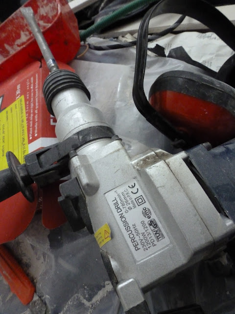

עם איזה כלי אתה חוצב בקיר ?
שקד

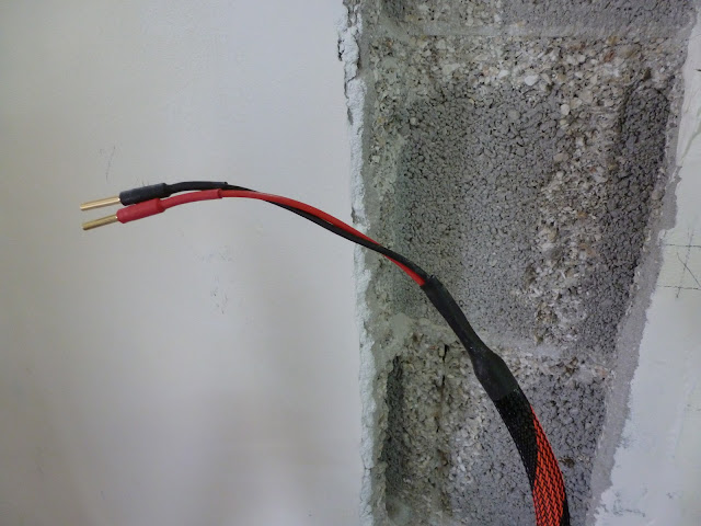

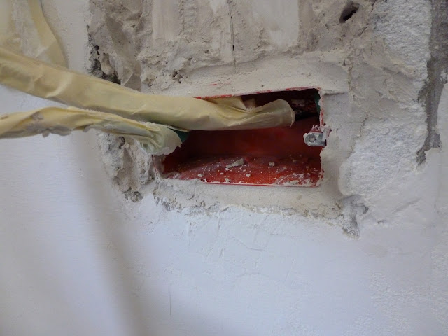

בעיקרן אתה צודק, זה בלוק 10 רגיל, ולהשחיל "כבל מנקודה לנקודה" זה בדיוק מה שעשיתי עם הכבל לרמקול: ;)
למי שמסתקרן, יש 4 חורים בקו ישר בין הקופסא עם הבננות (+/-) עד לתעלה "המרכזית" שהכבל יוצא ממנה שם. בעיקרון חצבתי בבלוק כל 10 ס"מ וככה הצלחתי לעשות חור רציף לכל אורך הקו, ולהשתמש בחור הזה כדי להשחיל את הצינור השרשורי, ככה לא הייתי צריך לחצוב ממש תעלה שלמה.
זה פתרון טוב לכבל יחיד, אבל לא לתעלה לכבלים של הטלוויזיה כי שמה צריכים לעבור המון כבלים שגם מידי פעם יתחלפו - לכן הייתי צריך תעלת פלסטיק קבועה.

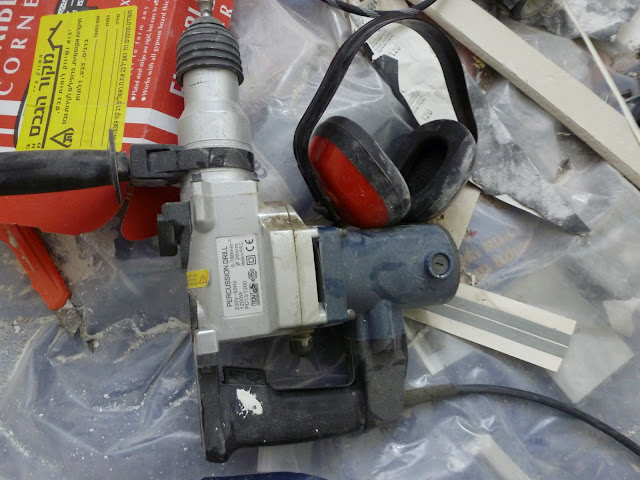

שקד
אני משתמש בפטישון חציבה של Wolf, כמעט על תקן קונגו ;D
אמנם זה לא Bosch, אבל הוא סוס עבודה! בהחלט עשה לי חיים קלים ואני הולך להשתמש בו עוד (להוסיף מרזבים בגג עקב דליפה, אולי אני אכתוב על זה קצת פה!). הוא עלה לי סה"כ 250 ש"ח במבצע בהום סנטר, קניה טובה.

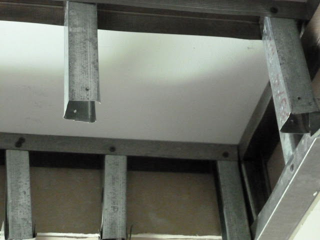

עוד כמה תמונות של הקונסטרקציה של הגבס:

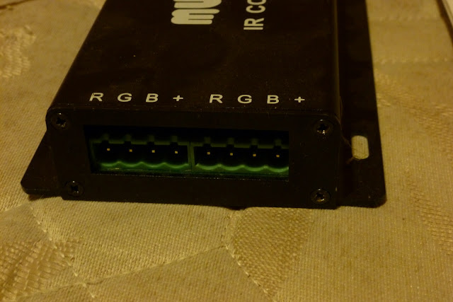

חלק מהאלקטרוניקה שתכנס לתוך הקונסטרקציה (יש עוד שלא צילמתי):
אם תלחצו על התמונה יהיה אפשר לראות Notes. בתמונה יש את הבקר של הלדים RGB שהוא א. נשלט מרחוק ב. נשלט ע"י מוסיקה.

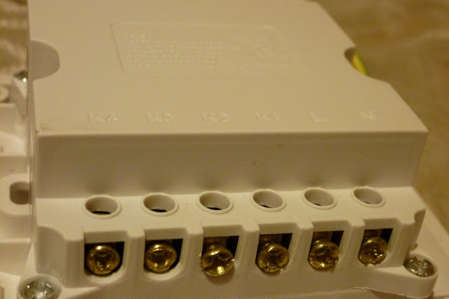

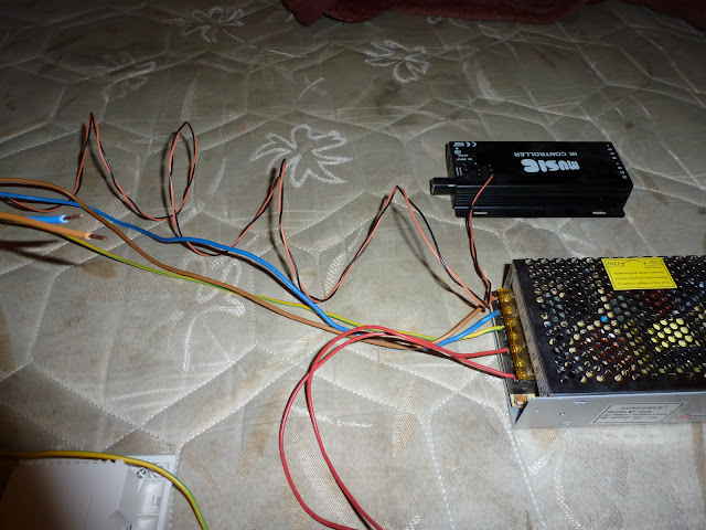

פה אפשר לראות את ה"מפצל" חשמל 220V ע"י שלט רחוק:
אפשר למצוא אותו ב DX: http://www.dealextreme.com/p/intelligent-touch-switch-with-ir-remote-control-white-67413
היציאות של הבקר לדים:
יש יציאות ל 2 סטריפים של לדים, בדיוק מה שאני צריך (2 פאות) לכן זה מעולה - לא צריך להתעסק עם שרשורים של לדים.

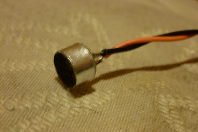

אגב, בעניין הבקר - הוא יכול לשלוט על הלדים ע"י סאונד (יעיל לסרטים וכו' בשביל Ambient Lighting) אבל בשביל דבר כזה צריך כמובן מיקרופון. המיקרופון היה מובנה בבקר מה שכמובן לא כ"כ יעיל כי התקרה תחסום את כל הסאונד (אני הולך לבודד הכל בצמר סלעים כדי למנוע הדהוד). אז כדי שהפונקציה תיהיה אפקטיבית הלחמתי החוצה את המיקרופון ושרשרתי אותו עם משהו כמו מטר וחצי של כבל, אותו אני אדביק במקום נסתר מחוץ לקונסטרקציה.
(מאקרו לא יצא משהו בכלל, עוד לומד)
