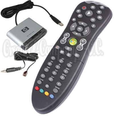

איך השלט מתחבר למחשב? כלומר לגבי החיישן, האם קונים חיישן (IR) באיזה מקום? מאיפה?
אני אישית עושה שימוש בשלט הרגיל של MS, ועם EVENT GHOST שאני יכול להגדיר לו דברים נוספים.. שווה לך לברר לגבי העסק הזה.
מין הסתם הוא מגיע עם חיישן...
טוב תודה, זה לא ברור מאליו כי זה אפילו לא כתוב בתיאור של השלט/ים.
ואני גם מבין שהחיישן הזה מתחבר ל-USB ולא מצריך לאתר את חיבור ה-IR על הלוח.
אז זה השלט של מיקרוסופט. למה משמש הכבל עם חיישן האינפרה אדום? לאן הוא מתחבר?
זה מתחבר לעינית של הממיר כדי שהמחשב יוכל לשנות ערוץ בממיר בשביל צפיה ישירה ב TV או הקלטות.
יש לממיר כבלים כניסה של Jack 1/4 בשביל חיישן נוסף?
הפוך. זה מתחבר למחשב, והחיישן הזה (שהוא משדר ולא מקלט) מודבק מול העינית של הממיר כדי לשלוט עליו.
הפוך גוטה, הפוך... :-X
לאן זה מחובר במחשב? מעניין איך הם הופכים אודיו לסיגנל. או שזה מתחבר למתאם USB.
ברור שזה מתחבר למתאם USB, מאחורה יש2 כניסות 3.5 או מה שזה לא יהיה.. אל תיהיה חמור.
חמור, קופץ בראש..
יש בערך 50 סטנדרטים שונים לקונקטורים שאני יכול לחשוב עליהם לחבור כבל. למה לבחור דוקא בסטנדרט המשמש לאודיו בעיקרו?
וזאת שהכבל לא מיועד לאודיו כלל, למהנדס המוצר הפתרונים.
בכל אופן הבנתי סוף סוף על מה מדובר בשלטים למחשב ותודה לכולכם שהבאתם אותי עד הלום.
