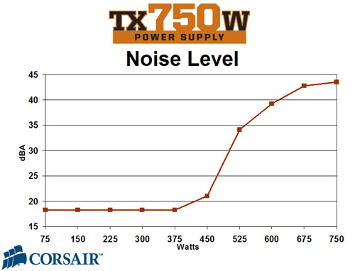

הייתי אומר שעד שאתה לא מגיע לכמות וואטים רצינית (1000w+) ואתה לא צרכן כבד מאוד, מבחינת כסף לא נראה שתראה שתרוויח מרכישת ספק גולד, וספקי הכסף (כמו האלה של xfx ) נמכרים מאוד זול בארה"ב ומספיק חסכוניים. אם הייתי קונה ספק גולד זה בשביל השקט.
לא יודע אם זה קשור - יש לי ספק OEM של Liteon (אפילו לא 80+, סתם ספק 250 W אם מאוורר 80 mm) שפשוט לא שומעים אותו (המאוורר עובד בשקט מוחלט)
