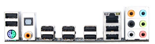

תמצא לי כניסת VGA\DVI\HDMI פה:
העניין עם ה-PH67 לעומת H67/P67 נועד כנראה לתקן בעיית מיתוג די גדולה של Intel מהדור הקודם.
בדור הקודם שווקו שתי ערכות שבבים עיקריות לשוק הביתי, P55 ו-H55, כאשר רק גרסת ה-H אפשרה להשתמש בליבה הגרפית של המעבדים שהכילו כזאת ואילו גרסת ה-P לרוב אפשרה ליצור מערך מרובה כרטיסי מסך.
אולם, שווקו גם לוחות זולים ובסיסיים שמותגו תחת השם P55 כשלמעשה היו מבוססים על ערכת השבבים H55 אך לא אפשרו שימוש בליבה הגרפית המובנית על-ידי כך שלא הכילו יציאות וידיאו. הלוחות היו זולים ובסיסיים מכיוון שמצד אחד לא אפשרו להשתמש בליבה הגרפית ומצד שני היו מבוססים על ערכת השבבים H55 שלא הציעה חלק מהתכונות של ערכת השבבים P55 שכוונה יותר לשוק הביצועים. צורת המיתוג הזאת מאוד בלבלה וכנראה הסיבה לכך שהלוחות הללו מותגו כ-P, למרות שהתבססו על ערכת השבבים H, הייתה למנוע בלבול עם הלוחות שמותגו על-ידי האות H שקושרו אוטומטית ליכולת לנצל את הליבה הגרפית המובנית.
מצב דומה אנו רואים גם בערכות השבבים P67 ו-H67 של הדור הנוכחי. אחת מאפשרת לנצל את הליבה גרפית (H) והשנייה המיועדת יותר לשוק הביצועים (P) לא. גם בדור זה קיימים לוחות ביניים הממותגים כ-PH67 המבוססים על ערכת שבבים H67 אך לא מאפשרים לנצל את הליבה הגרפית המובנית.
ללא ספק מיתוג קצת מבלבל אך לפחות הפעם השימוש באותיות PH מקל יותר על הזיהוי של הלוחות הללו.
