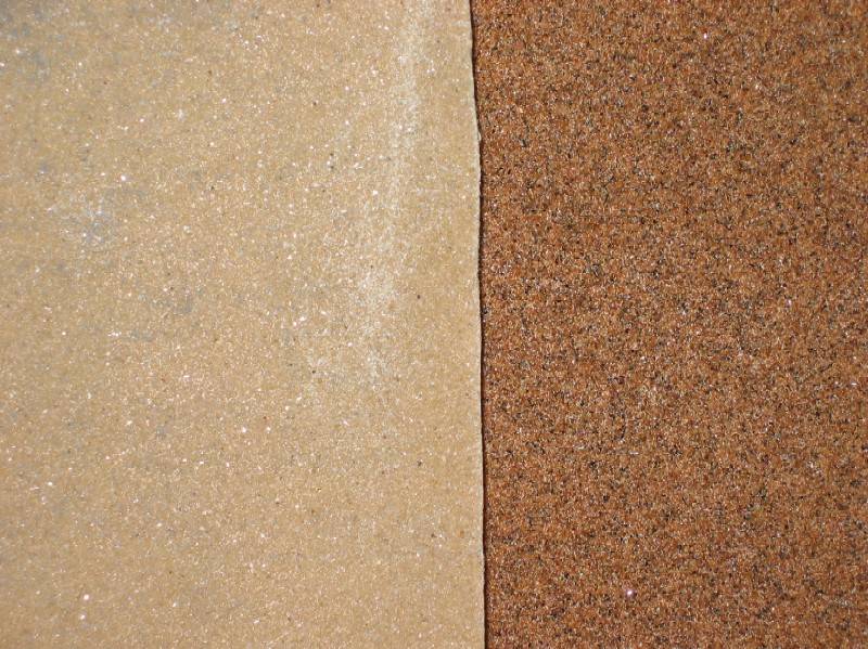

איך שייפת את המתכת של הCDROM עם אילו ערכים של נייר לטש?

בהתחלה נייר ליטוש גס - זכוכית - שפשוף לרוחב בקווים ישרים - לאחר מכן שפשוף לאורך בקווים ישרים ובסוף במעגלים - כך שמקבלים טקסטורה של brushed aluminum. (אני השתמשתי בנייר מס'3 גס של תנין מהום סנטר)
לאחר מכן נייר ליטוש עדין (השתמשתי בנייר עדין מס'1 של stl - שהוא לא משהו אגב) גם כן במעגלים מה שמחליק ומאפשר לצביעה הסופית להראות חלקה וללא פסים כמו שהיה יוצא אם הייתי צובע ישר על השיוף הגס (למרות שאם אתה צובע עם פריימר הליטוש העדין לא הכרחי...)
- לנייר עדין ניתן גם להשתמש בנייר סיליקון ולא זכוכית שעושים החלקות ממש מצוינות.
אם אתה לא מצליח למצוא את הניירות האלו בדיוק כנס להום סנטר וקח חבילה של נייר גס מאוד וחבילה של נייר עדין מאוד לא כ"כ חשוב הערכים המדויקים. (כנייר גס הייתי לוקח משהו בסגנון 400-700grit ונייר עדין 1000-1500grit).
אוכל לצרף תמונות של הנייר שברשותי אם זה יעזור לך.
בכל מקרה - כשאשייף את החלק העליון עם החלון לצביעה (אזור הסופשבוע) אצרף תמונות של התהליך - התנצלויותי על כך שזה לא קרה הפעם - פשוט שכחתי (לא רגיל לצלם כשאני עובד) :-[
*** עריכה ***
תמונה של נייר השיוף שבו השתמשתי - ניתן להתרשם מן ההבדלים - כפי שרשמתי לא חשוב הערך המדויק רק שאחד יהיה מאוד גס ואחד מאוד עדין :
ימין גס שמאל עדין :P

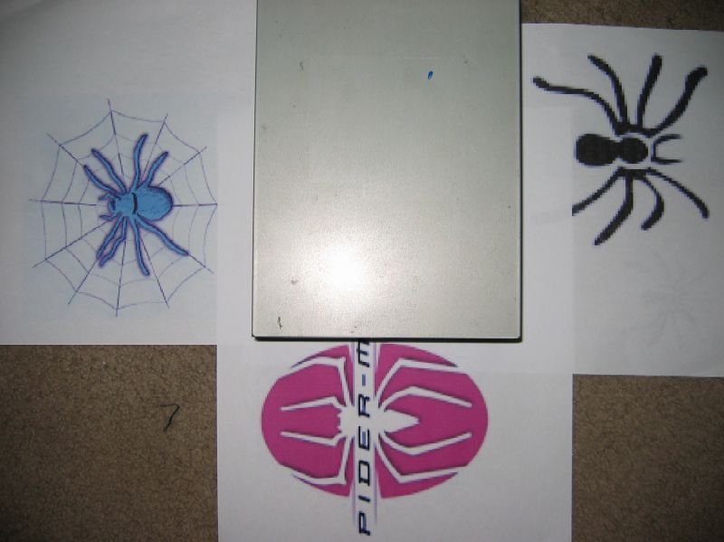

קודם כל צריך לבחור את תצורת החלון הרצויה - אני מצאתי 3 שמצאו חן בעיני
לבסוף בחרתי בימני, השמאלי נראה לי יותר מתאים לחריטה וכנראה יהפוך לכזה בהמשך באמת, ואילו התחתון פשוט נפסל בהצבעה הסופית (2:0 נגדו - החברה, שהיא גם הציירת, הטילה וטו בנוסף)

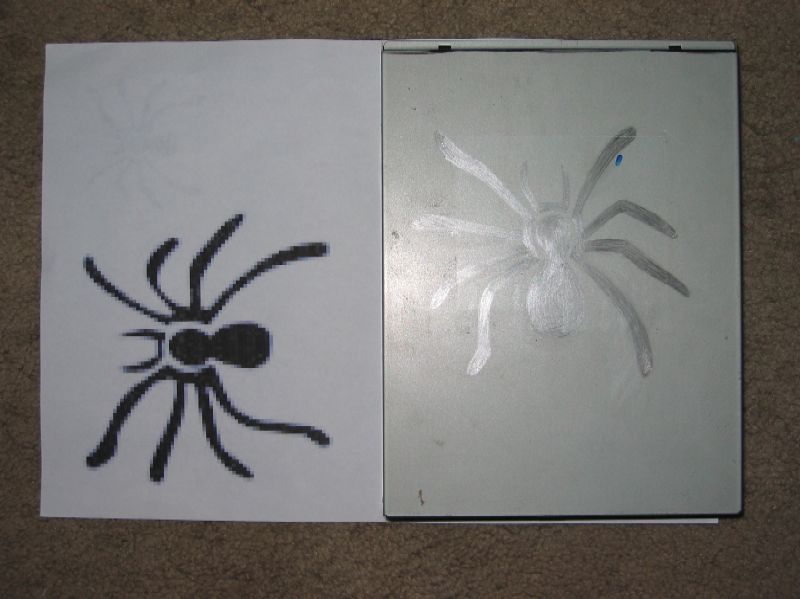

כעת צריך להעביר את השרטוט למתכת - ניתן לעשות זאת בכמה דרכים :
את השרטוטים הקודמים הדפסתי על נייר שקוף נדבק, ניתן גם להדביק את השרטוט המודפס למתכת ע"י מסקינגטייפ וכמובן שלבעלי היד האמנותית מביניכם תמיד קיימת אופציית הציור.
מכיוון שהמדפסת המתאימה בעבודה שבקה חיים, הלכתי הפעם על אופציית הציור
מציירת לא רע הא? ;)

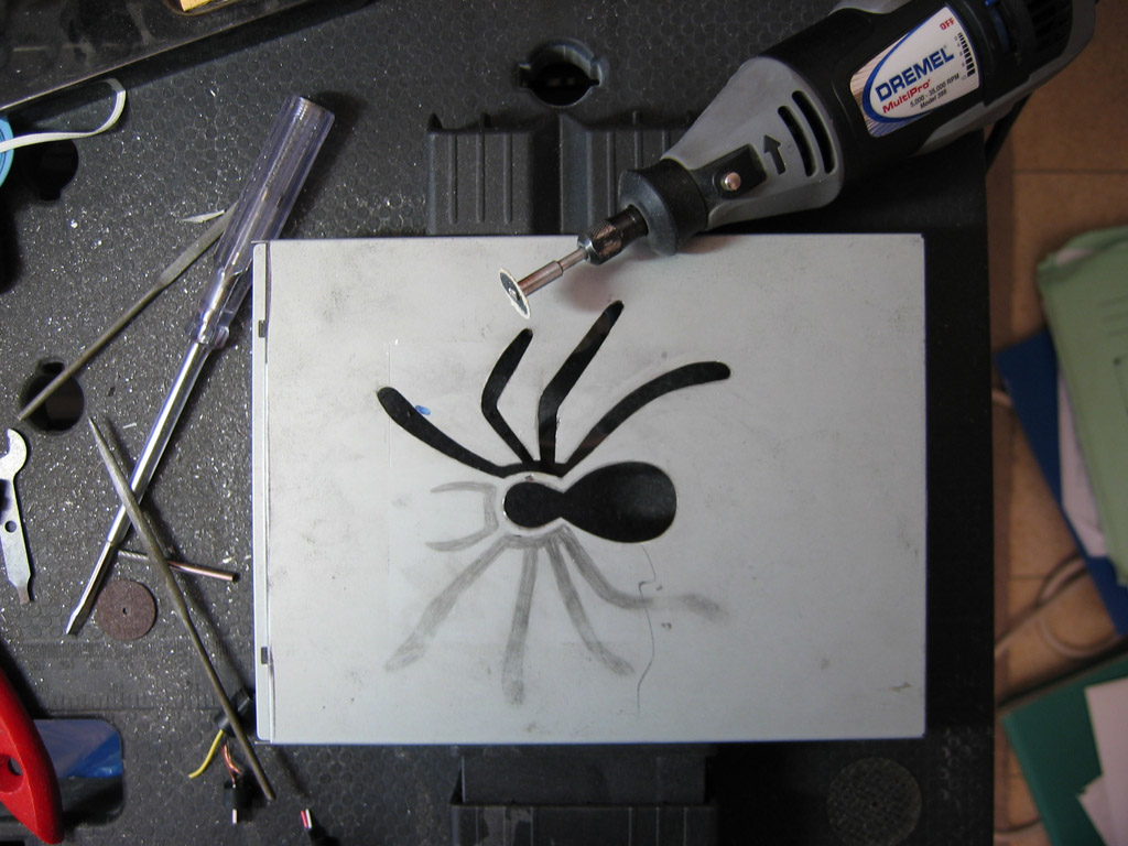

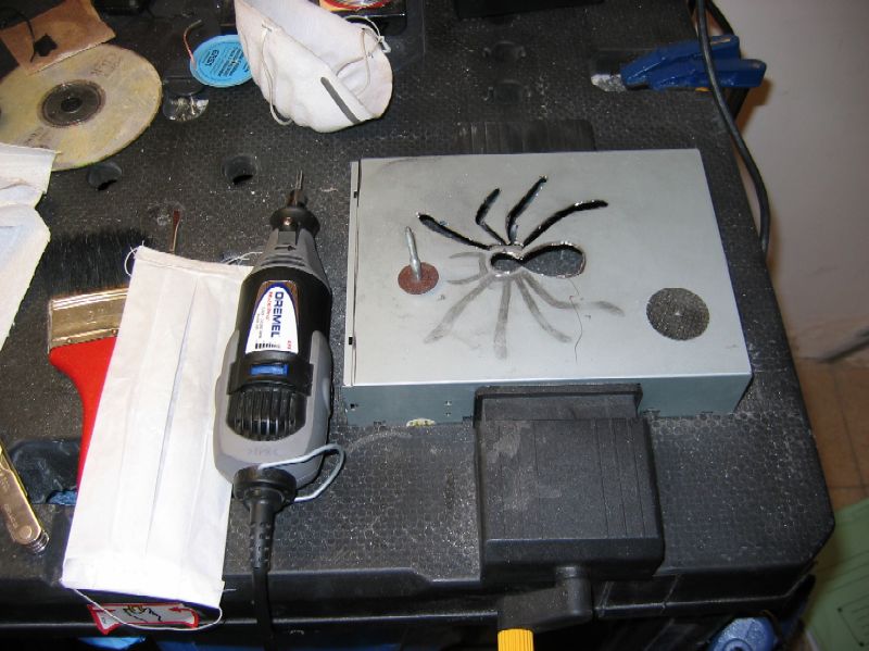

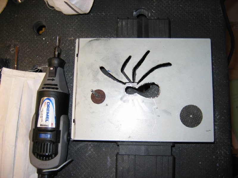

לאחר כ30דק' של עבודה מתקבלת הצורה הבאה, גסה ומכוערת, מתחילים לראות דמיון לתוצר הסופי אך עדין עבודה רבה לפנינו.
חשוב לחתוך בחלקים קטנים, ליצור את העקומות ע"י חיבור חיתוכים קטנים והכי חשוב לחתוך פחות מהקווים המשורטטים - שיישאר לנו מה ללטש. אני השתמשתי בדיסקית חיתוך רגילה (ניתן לראות בתמונה) לרוב העבודה ולחיתוכים הישרים יותר בדיסקית 426 העבה וקשיחה יותר - בכל מקרה - אף דיסקית לא נוצלה עד תום.
כמעט שכחתי תמונה של שלב הביניים :
ותמונה נוספת מלמעלה שתחשוף את גודל העבודה שלפנינו

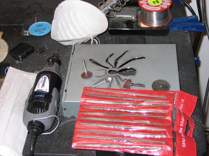

כעת לכלים שישמשו אותנו בעבודת הגימור
ניתן לראות סט פצירות לשיוף עדין של נקודות, דיסקית חיתוך ודיסקית שיוף, גלגל שיוף גס ואבן השחזה (מוכרת למישהו? - אתה יודע מי אתה ;) ).

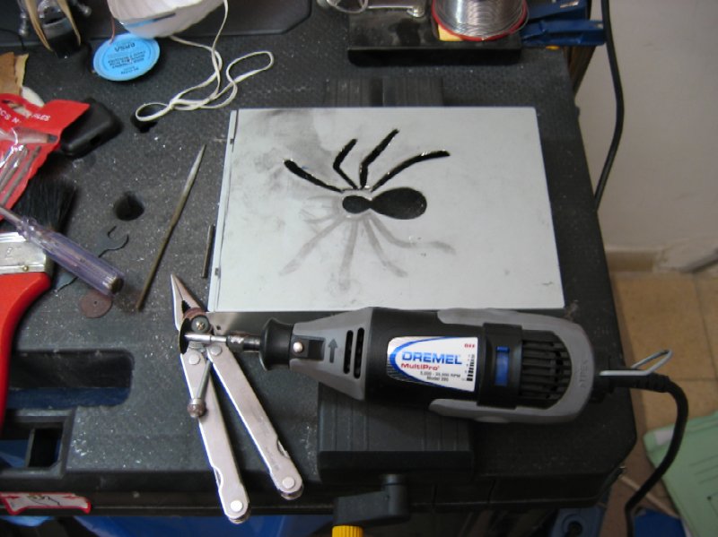

תמיד עדיף להתחיל עם החלקים הגדולים ביותר - במקרה שלי, גוף העכביש. נשתמש בגלגל השיוף ובאבן ההשחזה, שתי הנקודות החשובות ביותר בשימוש בכלים אלו ליצירת זוויות מעוגלות הן :
1. מהירות גבוהה (כמה שיותר תאפשר עיגול יותר עדין).
2. לתת לראש לעשות את העבודה - ללא לחץ מצידנו - ניתן לו ל"החליק" על הכאילו עיגול שיצרנו בחיתוך הגס.
שימו לב לשינוי המשמעותי בגוף העכביש - כעת מדובר בצורה עגולה, מוגדרת ויפה :
כעת נעבור לרגליים - כאן נזדקק לפצירות ע"מ להפטר ממקומות בהם יש יותר מדי חומר (באופן נקודתי) ולדיסקית הליטוש.
שוב הפואנטה היא מהירות גבוהה מאוד ועבודה על נקודות שייצרו קו - לא לנסות בבת אחת על כמה משטחים אלא אחד, אחד...
לי זה לקח כ20 דק' לכל העבודה אך בפעם הראשונה זה בהחלט עלול לקחת לכם הרבה יותר...
שימו לב שהעבודה עדין לא גמורה - השארתי את הרגל השניה מימין לא גמורה בכוונה ע"מ שתוכלו לראות את ההבדל בין רגליים עשויות היטב לבין אחת בה העבודה עוד לא הסתיימה.
