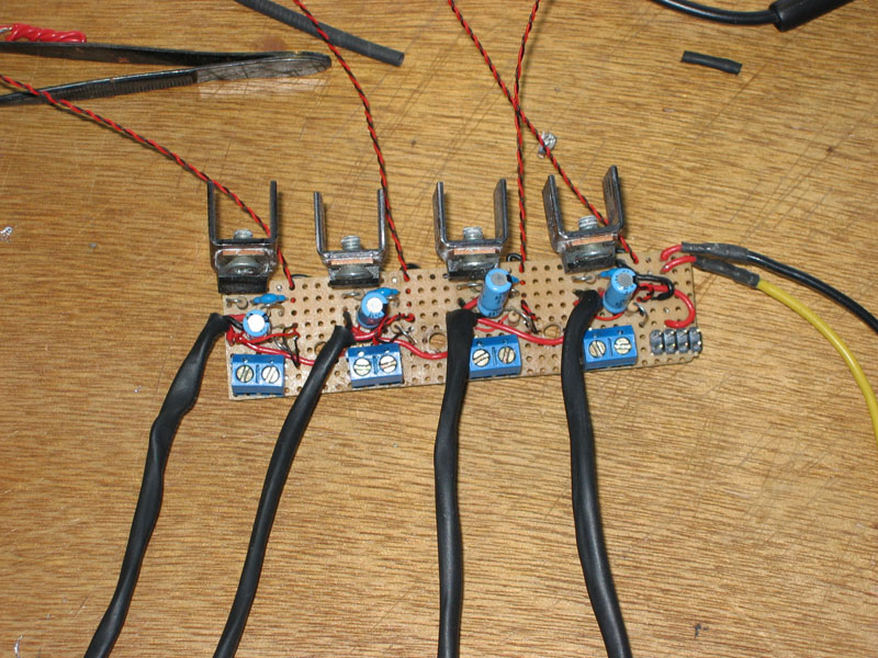

ולענייננו - מכיוון שלא היה באפשרותי לעבוד למשכי זמן ארוכים העדפתי להזניח לזמן מה את המארז ולהקדיש זמן מה לשיפור הנלווים, התחלתי בריאובאס.
מי שזוכר בעבר הוא נראה כך
ערמת חוטים ופלקסי הזקוקה לטיפול דחוף...
ובכן, כפי שכתבתי בע"מ הזה - http://www.hwzone.co.il/community/index.php?board=36;action=display;threadid=45325;start=130 אני מעוניין שהריאובאס יהיה תפור לצרכיי - משמע, חיבורי מולקס מאחור, הספק גבוה, 4 ערוצים עם תצוגה יפה לעוצמה.

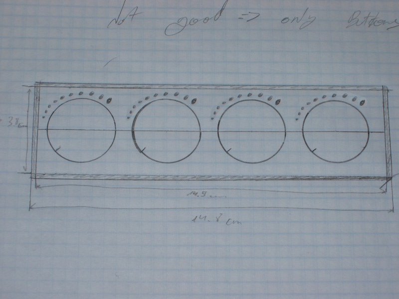

זהו התכנון העכשווי לפאנל הקדמי - כפתורי 30ממ מלווים בתצוגת לדים לעוצמה (הכפתורים יהיו שקופים ומוארים).

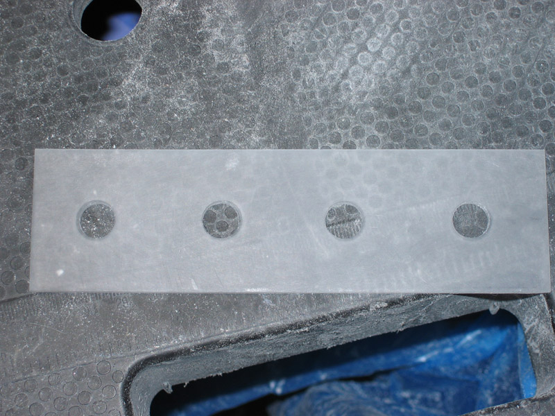

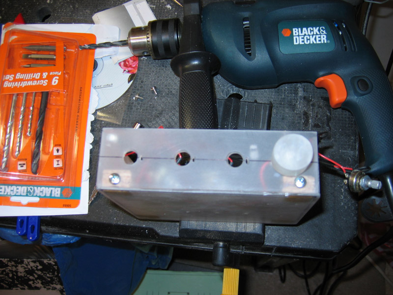

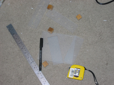

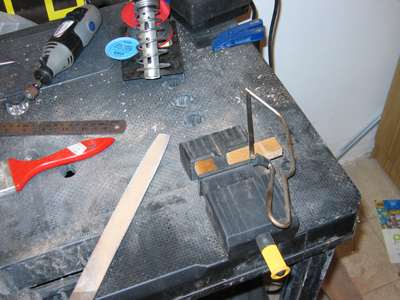

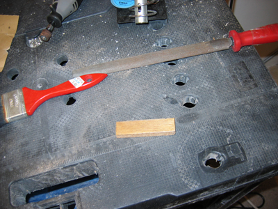

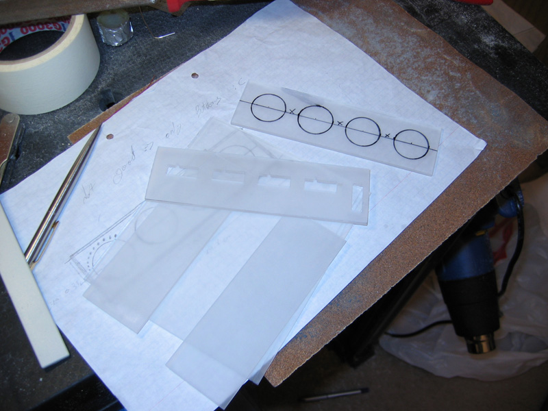

אח"כ ניגשתי למלאכת החיתוך, השיוף, הקדיחה, השיוף מחדש, החיתוך מחדש וחוזר חלילה, עד שקיבלתי את הבסיס והפאנלים הבאים

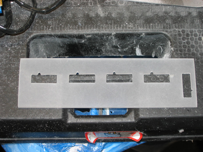

כפי שניתן לראות בתמונה - טעיתי בפאנל הקידמי וסימנתי מקום לחורי 30ממ (שאמורים להיות בפאנל עצמו של המארז) ולא 10ממ כמו שאמורים להיות בפאנל הקופסא (רק ליציאות הראוסטטים). רק לאחר שקדחתי חור 30ממ אחד קלטתי את הטעות ושוב חזרתי על תהליך הסימון, חיתוך, שיוף, סימון, קדיחה, שיוף (מישהו כבר התעייף? כי אני כן!) עד שקיבלתי פאנל קדמי מתאים

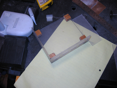

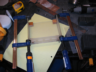

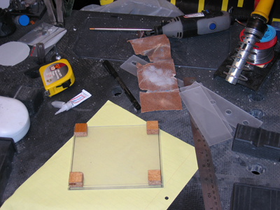

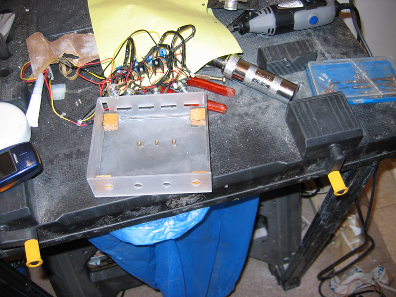

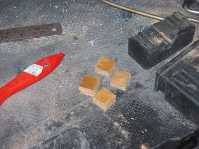

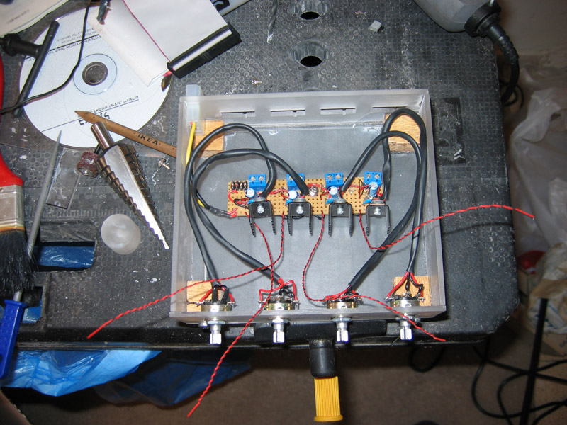

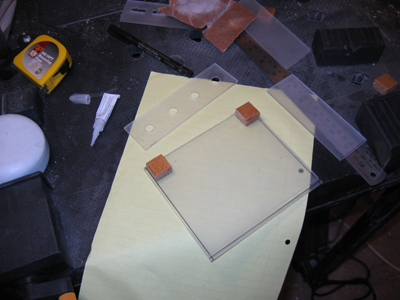

מכיוון שזהו רק אב הטיפוס לקופסא הסופית (שיוכרז כקופסא זמנית אפילו אם יהיה טוב מספיק) בחרתי בריבועי עץ כסמני 90 מעלות והתחלתי בחיבור כל העסק
חלקכם לבטח שם לב שהשתמשתי בסופרגלו רגיל ולא בדבר המיועד לפלקסי או בכלורופורם (ושאר ממיסי אקריל). רציתי חוזק ופשטות הדבקה ועם זאת את היכולת לפרק הכל ולהתחיל מחדש אם ארצה בעזרת תרכובת אצטית (קצת יותר חזק מאצטון). למעשה התוצאות עד עכשיו משביעות רצון והסופרגלו אף הדביק חזק ממה ששיערתי, ביחד עם ריבועי העץ, החיבור הוא למעשה בלתי ניתן להפרדה (וניסיתי כולל זריקה על הרצפה).

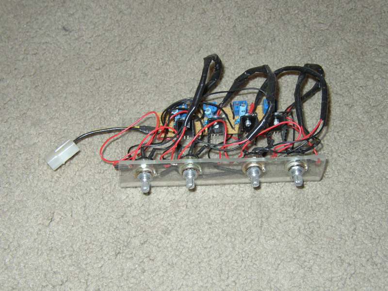

לאחר שעייפתי בהדבקות/חיתוכים/סימונים/שיופים השונים עברתי לחלק הממסטל יותר - הלא הוא ההלחמות, אין כמו שאיפת אדים לרומם את המצברוח...

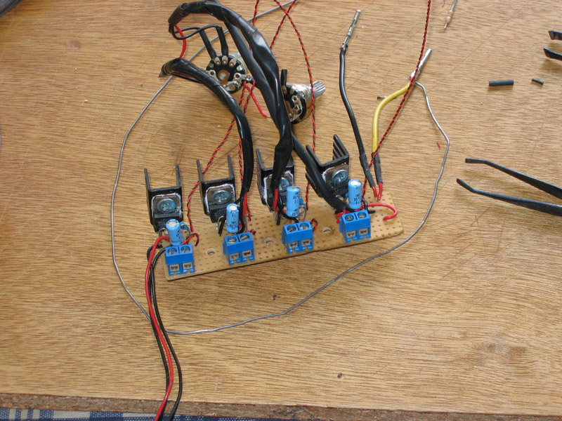

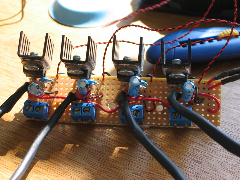

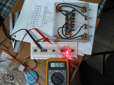

למי שלא זוכר למעלה ניתן לראות איך נראה המעגל כשהתחלתי איתו, הוא שופר ושונה. כעת הוא תומך בכ10 אמפר לערוץ, יש לו יותר אפשרויות מתח וקל יותר לשנות אותן (פירוט בהמשך הפרוייקט), ניקיתי הרבה חוטים לא נחוצים וגם את התצורה הכללית והוספתי את החלק הקשה ביותר - יציאת הoverride דרך פינים (בצד ימין) לspidersense - שיאפשר למע' לקבל שליטה על המאווררים במקום האינפוט הידני.
וכמובן מדידה לראות שהכל נכנס כמו שצריך
למי שתוהה אגב לעקמומיות המחברים הכחולים - לא אשמתי - הם מולחמים ישר אבל יש להם איזשהו מרווח תנועה והם כל הזמן זזים - לא נורא >:(

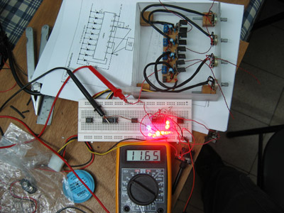

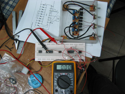

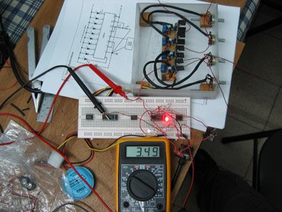

ואז כמובן מיהרתי עם הכל אל מעגל התאורה הנסיוני והממש פשוט שבניתי על בסיס lm3914, חיברתי וזה אכן עובד. המעגל נותן חיווי לעוצמת הערוץ ע"י לדים
1) כבוי לחלוטין :
2) דלוק :
3) חצי דרך :
4) עד הסוף :
שולטים בריאובאס פוטנציומטרים המחוברים למייצבי מתח וטרנסיסטורים המאפשרים כמה מצבים :
א) כבוי - 0V.
ב) דלוק - מינימלי - 3.5V (מתח ההפעלה לו זקוקים רוב המאווררים הג'נריים - מה שיש אצלי - ניתן לשינוי בקלות...)
ג) משתנה - בין 3.5V למקסימום של הספק (12V במחשב, כמעט 12V בטרנספורמטור המצ'וקמק והקן יותר מרובכם שאליו חיברתי את הכל לשם הניסוי).
לשם ההבהרה למי שעדיין לא הבין (ובעיקר כדי להגיד - "הזהרתי אתכם 56k`ers") הנה אנימציה הממחישה את פעולת המעגל :
(ותודה לנרגילה שניסה, אם כי ברח כשעוד היה מוקדם... :xyxthumbs: )
ניתן גם למצוא סרטון באיכות טובה יותר כאן -> ה ס י ר ט ו ן. הסירטון הוא כ5MB.

נראה טוב אליאןאין!! שמתי לב גם שלמערכת ריאוסטט שלך השתמשת בחלקים שאני לא השתמשתי בשלי.. אולי זה בגלל שאני בניתי
את המערכת על בסיס מתגי און/אופ/און ואתה על בסיס פוטנציומטרים.. בכל אופן אני רוצה לדעת מהם החלקים האלו.. אני מדבר על
הדברים בצורת אליפסה נדמה ל,י והם דומים לבטריה קטנה בצבע תכלת.. נדמה לי אמרת שהם קצת עקומים..
