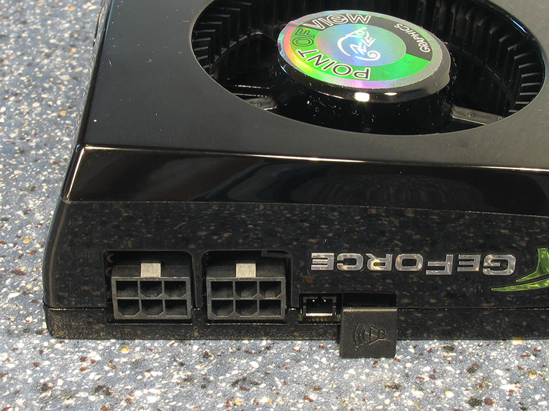

רק תגידו אם זה אפשרי
לכרטיס יש 2 יציאות 6PIN:
http://www.techpowerup.com/reviews/Point_Of_View/GeForce_GTX_260/images/power.jpg
פשוט מאוד, אתה מחבר חיבור אחד של 6PIN מהספק לכרטיס:
וחיבור שאתה מקבל עם הכרטיס שלך יחבר בין מולקס ל6PIN שני שיתחבר לכרטיס:
