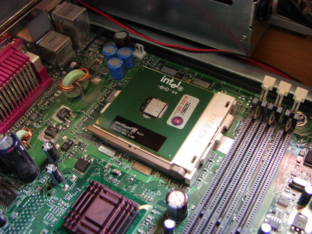

ומריחת המישחה ... נכנסתי למדריך באתר
זאת התמונה של המעבד
אצלי במעבד אין באמצע במרכז תנקודה השחורה הזאת...... והמעבד לא דומה לזה ..
אז איך אני אמור למרוח על כל המעבד ?(שזה לא נראה לי ) או בהגיון כמו שהיה בפעם הראשונה שפירקתי תקירור סטוק ראיתי צורת עיגול של מריחה בשיכבה אחידה?!
תביא תמונה של המעבד עם המשחה הטרמית אני אגיד לך אם זה בסדר או לא..
