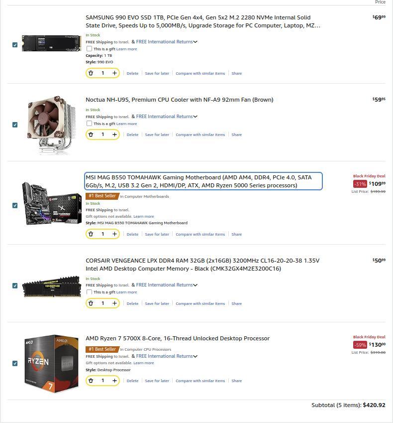

מחשב שימוש כללי לקראת קנייה סופית כ2K מאמזון, רק אישור סופי
שימוש כללי
אני לא יודע כמה אני רוצה להשאיר אופק לשדרוג ככה שAM4 וDDR4 לא כזה מפריע לי.
אני כנראה אקח עוד SSD 1TB מהמחשב הישן ואוסיף אולי עוד 2×16GB של RAM.
מעבר לזה נראה לי סבבה
האם הNVME מתאים ללוח אם? האם המפרט הזה יריץ תכנים של עד 4K בלי בעיה ?
כרגע המחשב שלי קצת מתקשה עם הפעלה של 2160P (יש לי I52500K)
תודה רבה

המעבד הזה הוא ללא כרטיס מסך מובנה, אתה צריך כרטיס מסך נפרד .
הקירור הוא בזבוז כסף מוחלט , אצרף אפשרויות אחרות עוד כמה דקות .
https://www.techpowerup.com/review/amd-ryzen-7-5700x/18.html
ללא OC וללא PBO , המעבד הזה יכול להסתדר בקלות עם קירור כמו זה:
https://www.amazon.com/Cooler-Spectrum-LGA1700-Socket-Version/dp/B0DDXF14YD/
אם אתה מוגבל בגובה , אז יש קירור מצויין במחיר טוב ובגישה קצת ישנה יותר שהיא לא רעה בכלל :
https://www.amazon.com/gp/product/B09ZL6CRCD/
אם אתה כן רוצה להריץ את המעבד עם PBO אז שני הנ”ל לא מספיק חזקים ( אולי ה ax67 יותר טוב) וגם לא הנוקטואה .
זה יעשה את העבודה :
https://www.amazon.com/gp/product/B0C4JK43LQ/
או זה
https://www.amazon.com/Thermalright-Peerless-Assassin-Technology-1500RPM/dp/B0DB861CFX/

1- אין שום בעיה עם המפרט שלקחת.
2- אין שום סיבה להקשיב לטרולים ,אם אתה רוצה לאמוד את תוכנו של הקנקן , ראה את המשפט האחרון .
הוא המליץ לך לחכות עוד שנתיים שלוש.

כן. אם יש לך קושי לקחת קירור ב 30-50$ אז תיקח את מה שבחרת בהתחלה ב 60$ .
מבין הנ”ל הייתי לוקח את ה 650 החצי מודולארי.
עדיף לחפש 650 מודולארי מלא שהוא GOLD . אם אתה גר בסביבה עם בעיות ברשת החשמל אז כדאי לרכוש בארץ , הספק הוא הראשון לספוג ולממש אחריות על ספק כח מול חו”ל לא יהיה רלוונטי.

5700X3D יתן לך ביצועים הכי טובים לכסף בגיימינג
AM4 עוד ימשיך להיתמך ע”י AMD עד 2027 אז אין לך מה לחשוש בנושא.
אם כבר AM4 עדיף כי הוא בא עם פחות מחלות ילדות כמו שה-AM5 מגיע וגם התמורה לכסף יותר מצדיקה את עצמה שם.
גם אין לך מה להתייחס לאנשים שאומרים אל תקנה מחול, זה יצא משמעותית זול מהארץ. 130 דולר למעבד עם משלוח חינמי לא תמצא דיל טוב יותר וזה הדיל הזול ביותר שיצא מאז השחרור.
מפרט מאוד מאוזן, מאוד טוב.
קירור הייתי לוקח THERMALRIGHT PEERLESS ASSASSIN 120, חצי מחיר ויותר ביצועיסט.
U9S מגיע עד 125W TDP
בזמן ש-TA120 מגיע עד 265W TDP
