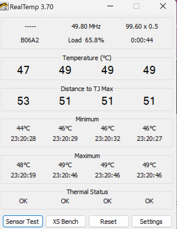

פורסם 2024 ביוני 222 שנים מה לגבי טמפרטורות? נסה להוריד REALTEMP ולבדוק אם הטמפרטורות גבוהות, ואפילו אם המחשב חם למגע גם בלי שימוש תובעני.
פורסם 2024 ביוני 222 שנים מחבר תודה על התשובה אני לא מביו בזה כ"כ אבל צירפתי צילום מסך בבדיקה ידנית המחשב לא מאוד חם, הוא כן חם יחסית לשאר מחשבים שיש לי, אבל הסבירו לי שזה בגלל שיש לו מאוורר אחד, וגם המחשב האחר מאותו הדגם התחמם באותו מידה, אז לא נראה לי שהאיטיות קשורה
