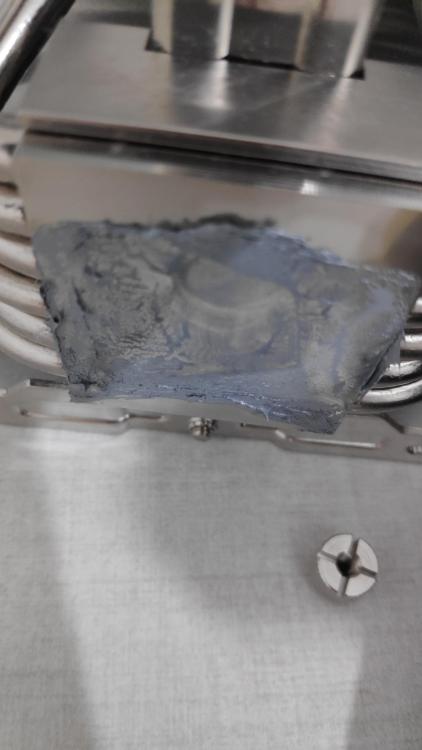

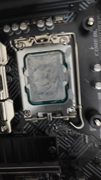

2. שמתי את היד בטעות היכן שהיתה המשחה טרמית. זה נראה לא כל כך טוב כרגע. עד כמה זה מסובך לבצע תיקון? קודם צריך להוציא איך שהוא את מה שיש שם כרגע?
אתה צריך לנקות את המשחה התרמית הישנה ולמרוח חדשה. המטרה היא למנוע כיסי אוויר שמונעים את העברת החום לצלעות הקירור.
תודה. איך עושים זאת?

איך עושים זאת?
אלכוהול

אחי. קפוץ לסופר פארם, תקנה איסופרופיל (אלכוהול חיטוי 70%) וחבילה הכי קטנה של צמר גפן לניקוי ציפורניים.
קצת אלכוהול על פד, תנגב את המעבד טוב טוב, עוד ניגוב עם פד יבש ואתה מסודר.
