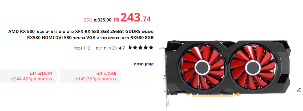

XFX RX580 8GB מחיר טוב 250 שקל גרסה סינית פחות ליבות 2048 במקום 2304 שווה ללכת על זה ?

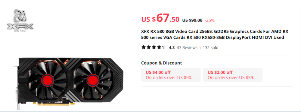

זה RX 580 מקורי יד 2 של XFX עם 2304 ליבות , עולה פחות מ 75 דולר :
לגבי כרטיס מסך מעלי אקספרס לא יכול להגיב כי אין לי ניסיון בדבר (מצד אחד אני קצת חושש מדברים כאלה , מצד שני זה פחות מ 250 שקל...).
אז זה אתה צריך להחליט עם עצמך אם שווה את הסיכון או לא.
ציטוט של akalithium
יש לי ניסיון עם הכרטיס הזה.
קניתי לא מזמן כרטיס כזה, להלן; מצרף בדיוק את המוצר שקניתי:
MLLSE AMD RX 580 8G
הכרטיס עצמו נראה "חדש" אבל כמובן הצ'יפ שלו משנת 2018.
הוא עובד בלי בעיות. השאלה אילו משחקים תשחק אתו.
הגירסה הסינית של RX 580 נותנת חצי פרמים מהגרסה המקורית למשל של SAPPHIRE ראיתי בנצמרקים ביוטיוב לסיני יש 2048 ליבות ולמקורי יש 2304
