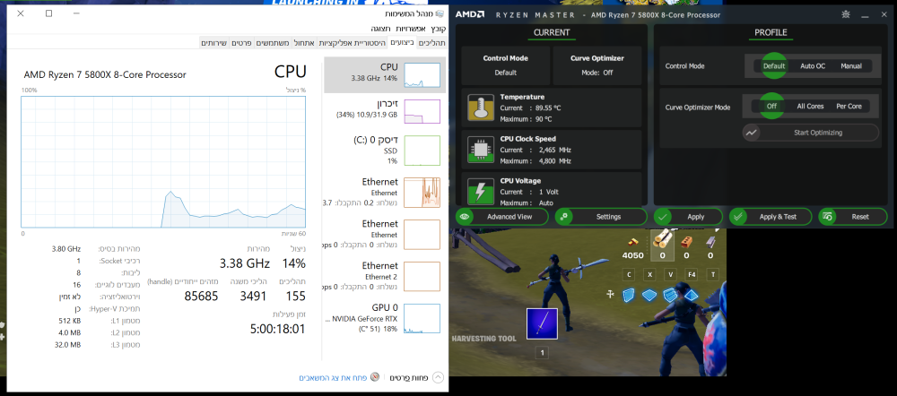

לפעמים אני מסתכל בתוכנה של ה RYZEN MASTER שמציג לי את המעלות
והמעלות לפעמים קופצים פתאום 70 פתאום 80, פתאום יורד ל 65 לפעמים זה ככה
לפעמים זה משתנה בהדרגה יורד \ עולה..
העניין הוא שראיתי שזה ככה גם בעבר שקניתי תמחשב אז אני לא יודע אולי הקירור הזה כושל פשוט
למשל עכשיו המחשב היה במצב רגיל על סביבות ה60 מעלות
הפעלתי פורטנייט הוא זינק ל90 בשניה.. ירד ל80 בשניה והתחיל לעלות בהדרגה לאט לאט
והמעבד לא עובר את ה 40%-45% בכלל

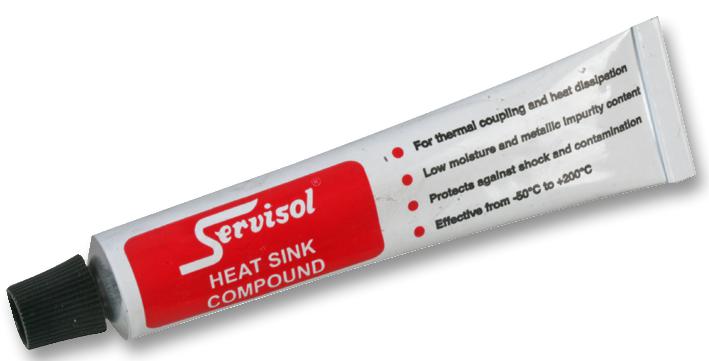

אופציה א' - מרחת גריז טרמי לא איכותי . ראה שאלתו של jabberwock  .
*אני מציין שהמעלות של המחשב היו ככה גם עם המשחה הקודמת (ששמו לי שהרכיבו תמחשב בחנות)
ואותם המעלות נשארו גם עם המשחה הזאת.

עשיתי סרטון שתראו תמעלות.. בזמן שאתם רואים קפיצות ושינויים זה כשאני פותח דפדפן, נכנס ליטיוב, מפעיל שיר
פותח סייר קבצים.. דברים רגילים ולא משחקים כבדים.
תגידו לי אם יש בעיה ואתם לא יכולים לצפות

זה לא גריז טרמי למעבדים.
עדיף שתשים משחת שיניים.
https://ksp.co.il/web/cat/.1066..187..39.
תקנה כאן משהו נורמלי ותמרח מחדש.
החומר שאתה שם הוא עם מקדם הולכה של Thermal conductivity is 0.77W/mK
https://www.farnell.com/datasheets/1792677.pdf
ה MX4 למשל הוא עם מקדם הולכה של 8.5 .
לאלומיניום יש מקדם הולכה של  247 ולנחושת 398.
מה שיש על המעבד זה אלומיניום . עכשיו דחפת לו שכבה של חומר עם מקדם הולך של 0.8 . אין הולכת חום .

טוב אני אחליף זאת משחה שהייתה לי בבית מלפני כמה שנים
לא יודע אם אמרו לי שמתאים למעבדים או לא O_O
טוב, אני אחליף מחר ואעדכן למרות שאני לא צופה שינוי במעלות -,- אבל נקווה לטוב
