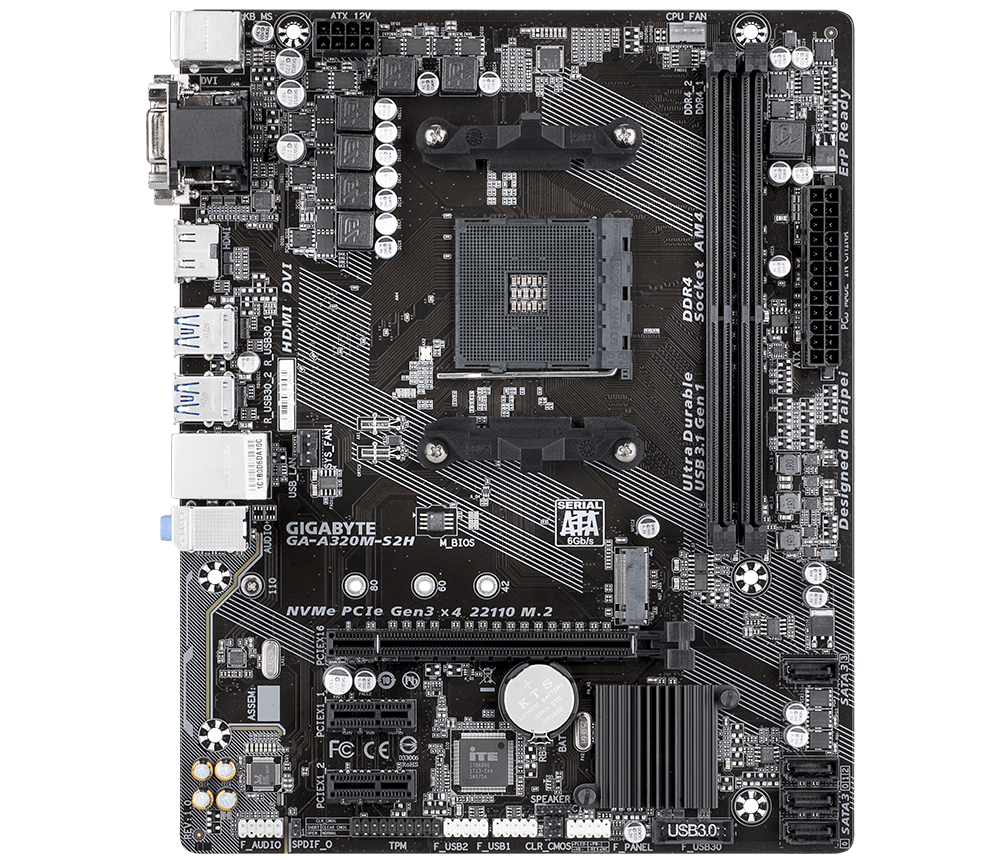

ה Ryzen 7 1700 שווה 200 שקל ? יש לו 8 ליבות פיזיות ו 16 וירטואליות הוא ברמה של i7 3770 הוא צריך לוח אם פשוט ב 200 שקל A320 .
https://www.gigabyte.com/Motherboard/GA-A320M-S2H-rev-1x/sp#sp
זאת השקעה נחמדה לא ? זה יכול להיות אחלה למשחקים .

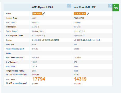

ה i3 12100F חדש כמעט אותו מחיר כמו ה 3600 משומש והליבה שלו חזקה משמעותית מה 3600 ומבחינת ביצועים שכל הליבות פועלות הוא נחות ב 20% מבחינת ביצועים
נערך על-ידי iveco
ציטוט של iveco
ה i3 12100F
אחלה מעבד , אפשרות מצויינת .
