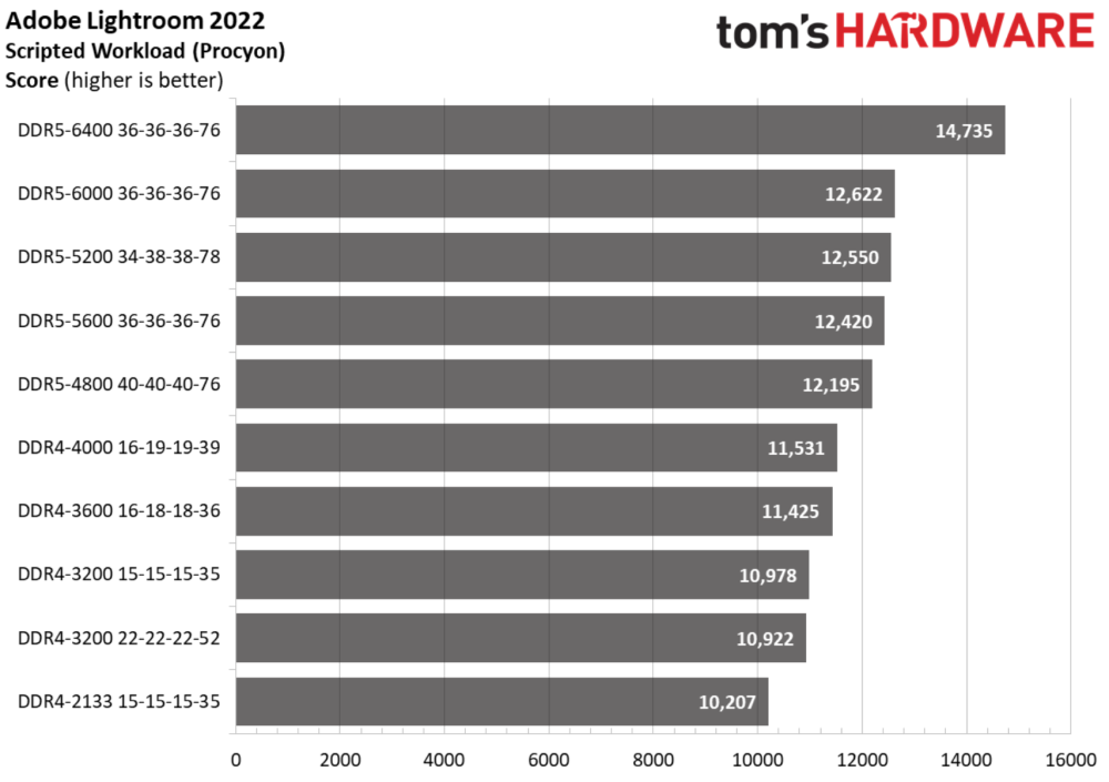

1. למה לא ddr5 , זה חדש ומהיר משמעותית (או שלא?), זה לא יתן ביצועים אקסטרה?
( אני רואה שגם הלוח מיועד לddr4 דבר שימנע שידרוג עתידי, זה באמת מיותר? )

1. למה לא DDR5 , זה חדש ומהיר משמעותית (או שלא?), זה לא יתן ביצועים אקסטרה?
אם את מחשיבה 2 אחוז ( וגם זה לא בטוח ) כאקסטרה, אז כן .....
המחיר, לעומת זאת, הרבה מעל 2 אחוזים.

1. כן DDR5 במהירות 5000-6000MHZ רצוי, בתוכנה לייט רום יש הבדלים משמעותיים בין DDR4 ל-5 בפוטושופ קצת פחות... אבל למה       להגביל את המעבד מראש?

לגבי ddr נראה שהן אתה והן @A-10 תמימי דעים בעובדה שהביצועים לא משמעותיים לפוטושופ אז כנראה שאשאר עם ddr4
