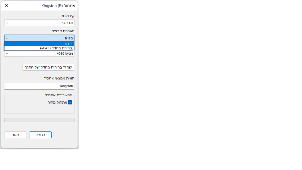

לי אין אפילו אופציה לבחור ב- fat32 ועדיין היתה לי בעיה להעביר קובץ גודל (הרבה יותר גדול מ-4 ג'יגה אבל כזה שיש לו מספיק מקום).
כבר אמרו לך , תפרמט ל NTFS

לי?
פירמטתי לזה. לכן שאלתי את פותח הדיון אם גם אצלו זה מוגדר כך.
