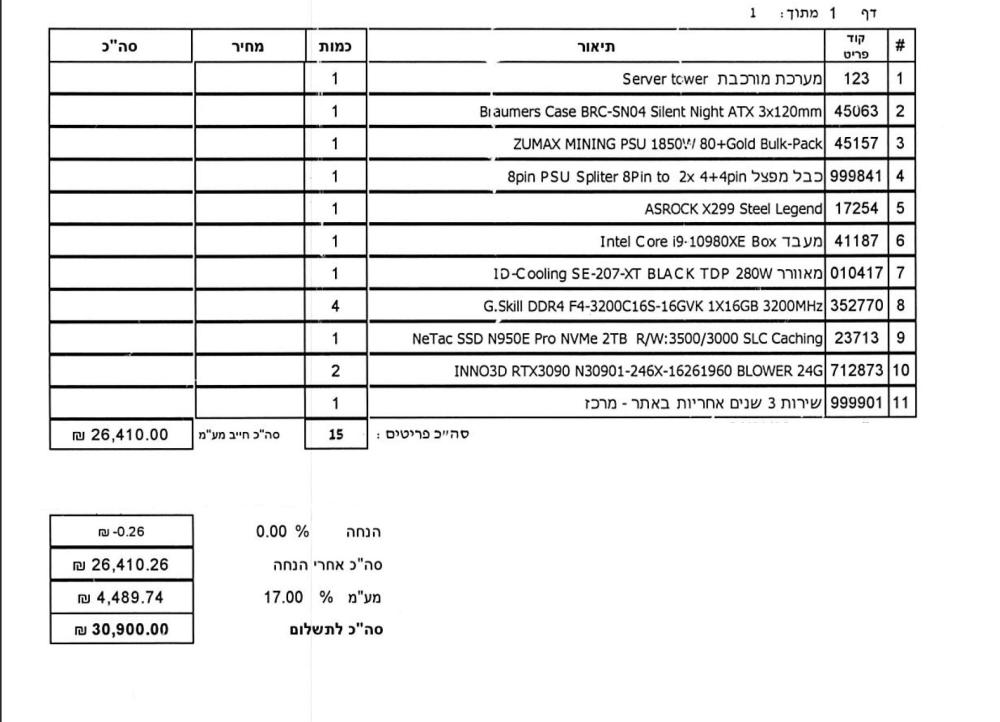

30,900 ש"ח עבור מחשב Deep Learning. חוו דעתכם:
מחשב Deep Learning שנרכש היום בסכום של 30,900 ש"ח ללא מערכת הפעלה.  (הותקנה מערכת הפעלה ללא אקטיבציה)
האם הגיוני לשלם 30,900 ש"ח עבור מחשב כזה??
מה שהדליק אצלי נורה אדומה זה הדברים הבאים:
1. המחשב רועש כמו שואב אבק דיסון, (הרעש מגיע מכיוון ספק הכח שע"פ החשבונית בכלל מיועד למיינינג)
2. ספק הכח ממותג לא ידוע ואינו מודולרי וכאמור אינו שקט.
3.  כרטיסי המסך (2 כרטיסים 3090)  ממותג inno3d שנחשב פחות אייכותי מ MSI או אסוס וכו'
4. הארד דיסק ממותג פחות אייכותי מסמסונג למשל.
5.  המארז מחברה לא ידועה ושאר חלקים שאינם אייכותיים
5. לוח אם שלא ראיתי מעולם באף מחשב גיימינג בסדר גודל של תג מחיר כזה.
מחיפוש קצר באתר KSP מצאתי שאני יכול להרכיב מחשב הרבה הרבה יותר טוב בסכום של 16,136 ש"ח
לצערי ומטבע הדברים אני לא יכול לומר מי הספק.
המחשב מיועד לפיתוח קוד Deep Learning
בנוסף, שמתי לב ל 2 דברים שכתובים בחשבונית:
1. לא נכתב מה עלותו של כל חלק במחשב אלא רק כמות. שזה בניגוד לחוק.
2. "אין אפשרות להחזיר סחורה זו" שזה גם בניגוד לחוק.
אשמח לקבל מכם חוות דעת.

עד כמה המחיר לא תואם?  לי זה נראה יותר מכפול 2
שמחשב כזה לא מגיע אפילו ל 10,000 שח
לפי הקבלה מאותו ספק שאתה משום מה
מתעקש לשמור על האנונימיות שלו,
החומרה / המחשב  מוצג כ"שרת = SERVER".
זה, לדעת החנות לפחות, מצדיק אקסטרה תימחור.

בפלונטר יש את אותו המארז. אז עם אותו המארז  אבל חומרה אחרת יותר איכותית ( ספק ו SSD ) אתה מגיע ל 22K .
אני חושב שכדאי לקחת מארז יותר גדול .
במחיר של TMS לקחתי מארז של 2500 ש"ח  , סתם בשביל לנפח את המחיר , אבל חתיכת מארז...
גם אפשר לרכוש 2 יחידות של 3090ti עם קירור מים מובנה  ועדין לא להגיע ל 30K
זה גם יחייב לקחת מארז יותר גדול שיהיה מספיק מקום לכל הרדיאטורים .
הכי טוב זה מערכת קירור מים מלאה של כל העסק אבל מערכת מוכללת בהרכבה ולא AIO  . זה כבר היה מצדיק מחיר של 30K  ואפילו יותר .

לא קשור בשום צורה ולהפך , קל מאוד לשפוט.
נאמר זאת כך  :
אם זה שרת שאמור  להבטיח  שיעבוד כל הזמן אז זאת גרוטאה , שום redundancy - אבל זה לא שרת.
 אם זה מחשב גיימינג ( זה לא ) זה חתול בשק.
אם זה מחשב פיתוח שאינו קשור ל ml/dl זה כנראה חתול בשק , אולי יש משהו שאני לא מכיר בתחום הפיתוח שדורש 2 כרטיסים כאלה .
אם זה מחשב שכן מיועד ל ml/dl אז יש פה כמה בעיות , המהותית ביותר היא כנראה התקשרות בין המשתמש לרוכש.
למשל זה לא מחשב שיכול לשבת ליד הרגליים של העובד  להרעיש לו במוח ,זה מחשב שאמור להיות בחדרון נפרד , כמובן ממוזג ,  אולי עם חוטים שעוברים דרך חור בקיר משותף , לחלופין בחדר מאוד גדול  , רחוק מהמשתמש .
גם המפרט הטכני לא אידאלי , למרות שזה בקטנה וגם אפשר לתקן .
לגבי 5K לכאן או לכאן ,זה כנראה לא בעיה של פתוח הדיון ,זה לא מהכיס שלו . אבל את מה שמפריע לו הוא צריך להציף מול מי שרכש.

המחשב אמור לבצע אימון רשתות 24/7 Deep Learning ועתיד להיות ממוקם בחדר שרתים.
אז דבר אחד שדורש התייחסות טכנית זה הSSD .
תבצעו ניטור לראות שהוא קורא וכותב את הDATA במהירות ראויה ולא מאט את פעולת המערכת. זה כמובן תלוי גודל של מידע שאתה דוחף לכרטיסים .
דבר שני -  כדאי לעקוב אחרי טמפרטורת הכרטיסים הגרפיים עם דגש על הזכרון שלהם. זאת נק' תורפה רצינית .
כשיש התחממות יתר הם מאטים את עצמם וזה פוגע בביצועים .  עם המפרט הוצע על  ידי החנות  , הם צריכים לדאוג שהמחשב לא יגיע להתחממות יתר. במחשב של 24/7 התחממות יתר אומרת שהוא כל הזמן יעבוד פחות טוב ממה שהוא צריך לעבוד, כל הזמן על קצה הטמפ' ( פוגע באמינות ) כל הזמן מאווררים על מקס , כל הזמן מהירות עבודה פחותה .
אם המפרט הוא פרי מחשבתו של איש הרכש  , זה פחות תופס .
באופן כללי, כדאי לבצע בירור פנימי למה המחשב נרכש דווקא אצל הספק הזה  ולמה סמכו על עצתו בעיניים עצומות ללא בקשה להצעת מחיר נוספת מגורם שני  - בהנחה שזה המצב.
