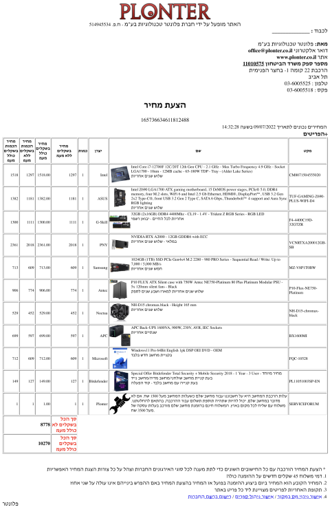

אני מנסה לסיים את המפרט
זה מפרט שבניתי מפלונטר,
אפשר לעשות שינויים (לקחת i9 במקום ups וכו׳ או במקום לשדרג לכרטיס A4000) תתן פידבק אם זה בכיוון
 ה
התפספס לי מעבד K, צריך להחליף אם תיקח את המפרטי (כי z690 חבל אם לא תיקח סדרה k)
https://www.plonter.co.il/priceoffer_shoppingcart.tmpl?PriceOffer=272526

תודה רבה UBS על המפרט. זה נראה לי מאוד קרוב למה שאני רוצה.
כן, אני צריך להחליף למעבד עם K.
אני תוהה אם כדאי בעלות הזאת של קירור למעבד שבחרת, לא כדאי כבר משהו עם קירור מים במערכת סגורה, כמו ה
CoolerMaster ML240L ARGB V2 Liquid Cooler, או אחרים? אני לא יודע מה יותר יעיל ומה יותר מרעיש.
חוץ מזה, אני שוב תוהה אם לא כדאי כבר ללכת על זכרונות DDR5? זה כמעט אותה עלות ומקבלים מהירות יותר גבוהה, לא?
אני אוותר על אל-פסק (צריך להחליף אותם כל כמה שנים אז הפסקתי איתם), ועל תוכנה לאנטיווירוס או FIREWALL. הכלים שמגיעים היום עם חלונות נראים לי מספקים.

מצרף  גרסא דומה עם ddr5 למרות שאני חושב שddr4 4400 CL19 הוא מאוד מהיר אבל לא יודע בדיוק לאיזה ddr5 להשוות אותו.
אין לי דעה חד משמעית לגבי עדיפות dd4 או 5 לא בדקתי עוד לעומק את הנושא
חוץ מזה אחלה מחשב לsolid שמתי ups כי זה עמדת עבודה מקצועית ואתה רוצה להגן על המידע במקרה שיש הפסקת חשמל לדעתי...
למשרדים אני ממליץ על תחנות סדרה P של לנובו אבל לבן אדם פרטי הביתה -שמבין עוד בחומרה עדיף הרכבה עצמית.
המחיר בפלונטר כולל הרכבה טובה עם סידור כבלים וכו׳ (מנסיוני כלקוח חוזר מספר פעמים) והתקנת מערכת הפעלה, לגבי עדכון ביוס ודרייברים להכל אני מניח שכן אבל הייתי מוודא לפני הזמנה
https://www.plonter.co.il/priceoffer_shoppingcart.tmpl?PriceOffer=272551
נערך על-ידי UBS

בקשר לקירור- UBS המליץ מקודם על נוקטואה 15, אני חשבתי שאולי בסכום הזה עדיף קירור עם מים. אבל לא יודע מה יותר טוב  אני אחפש השוואות.
אני אישית ,שוב בגלל שזאת תחנת עבודה, ולא מחשב גיימינג אוהב ללכת על בטוח...
לקחת הכל הכי פשוט ואמין -אם זה אומר קירור אווייר , DDR4 וכו׳....
כי בדרך כלל זה יבטיח הכי פחות בעיות עם תוכנות שונות (שלא תמיד מעודכנות בקצב של החומרה) וההבדלי ביצועים שמדברים עליהם הם זניחים
לוחות אם אני סאקר של ASUS ולא מוכן לשמוע על שום דבר אחר , המחיר גבוה יותר מהשאר אבל אני מוכן לשלם אותו שאני קונה לי לוח אם או ממליץ לחברים.
בלוחות מסדרה נמוכה יש כרטיס רשת קווי של realtek שאני לא אוהב ולכן מנסה לקחת לוח עם כרטיס רשת של אינטל או מרוול
לגבי כרטיס גרפי מובנה הייתרון הקלוש היחיד זה quick sync של אינטל אם מאיזשהיא סיבה הוא רוצה אותו לtranscoding במקום להשתמש בכרטיס מסך שלו
תמיד אפשר להוסיף $ ולקנות גרסא k אם אתה רוצה להרגיש שאתה לא מוותר על כלום
נערך על-ידי UBS
